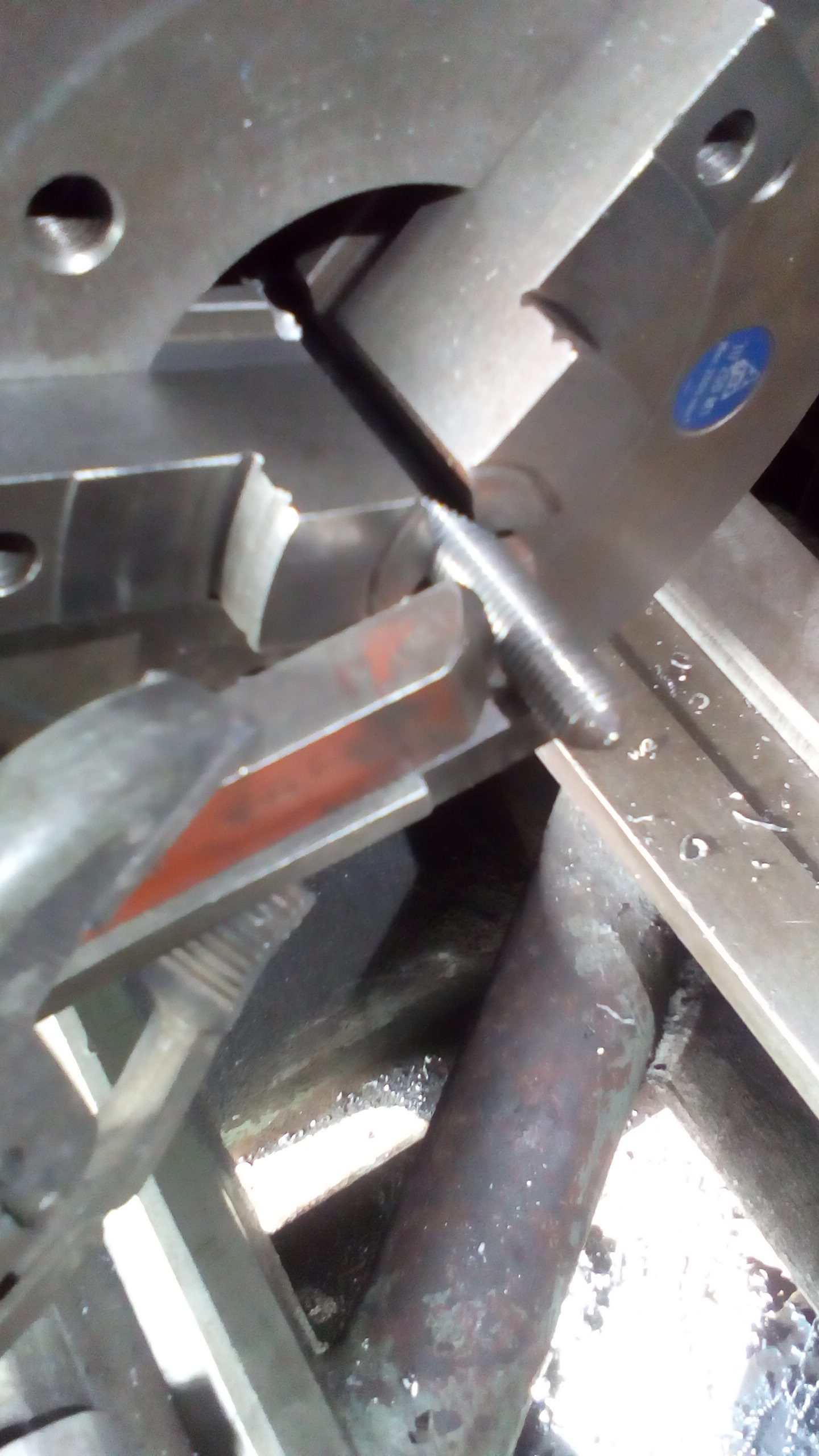

Rýchlobastl na prečistenie závitu.

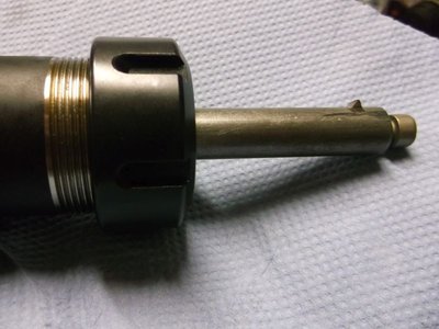

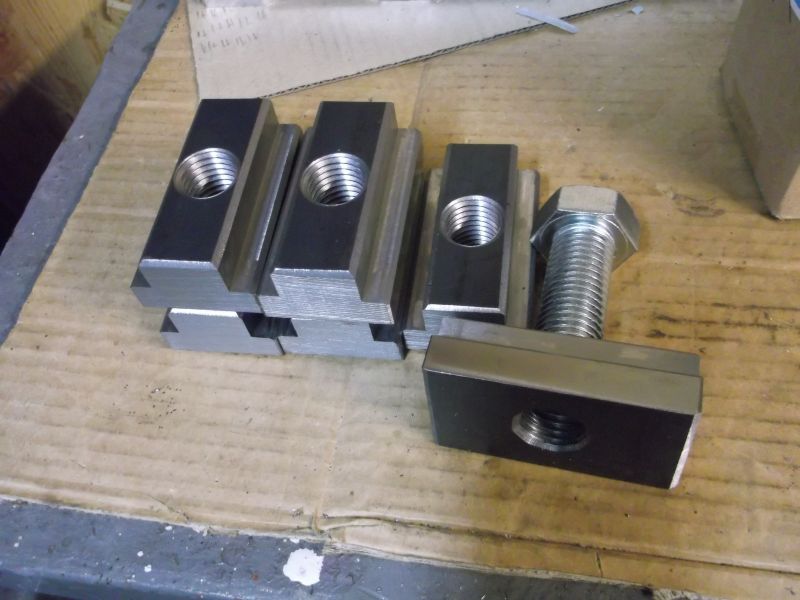

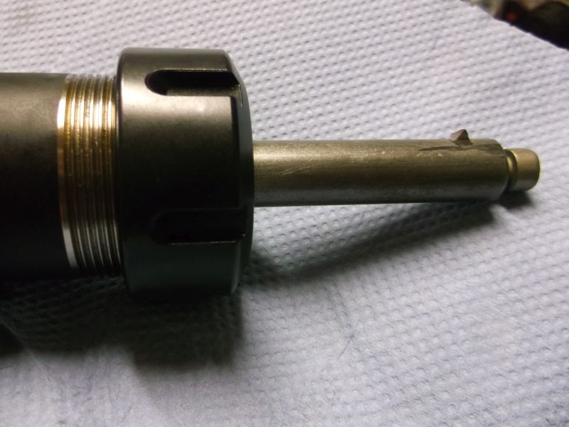

Dnes som si vyrobil zopár T-matíc na upevnenie stolu na lis. Rozmery 50x30x85mm, závit M24. Bolo to moje prvé frézovanie závitov.
Musel som si vyrobiť "nástroj". telo je z hladenej tyče 14mm, brit je vybrúsený zo zlomeného závitníku.

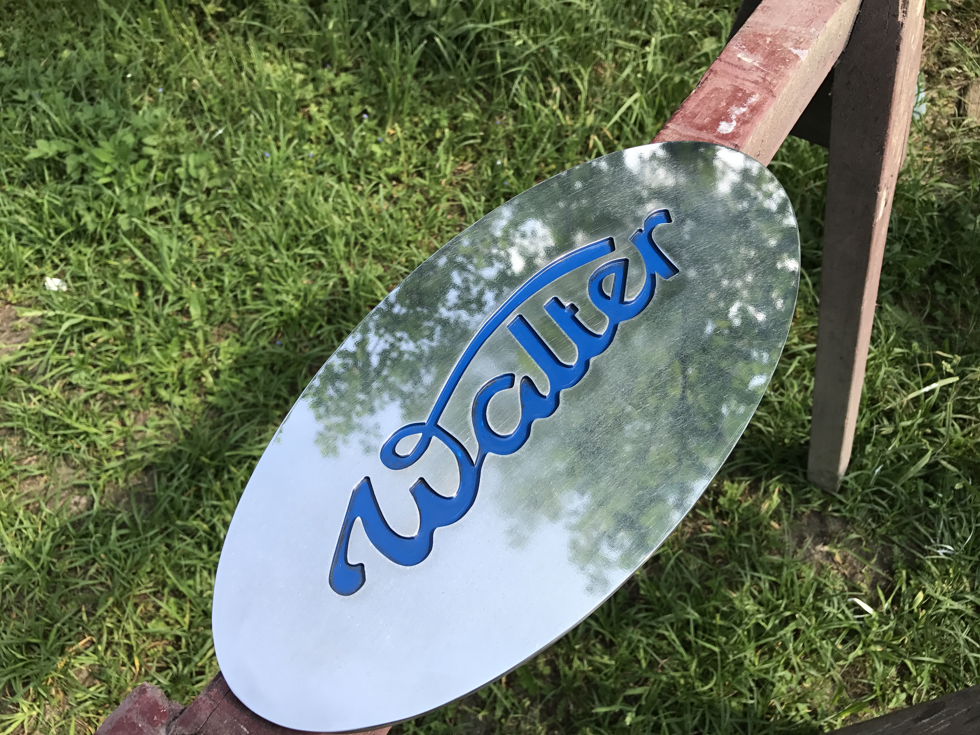

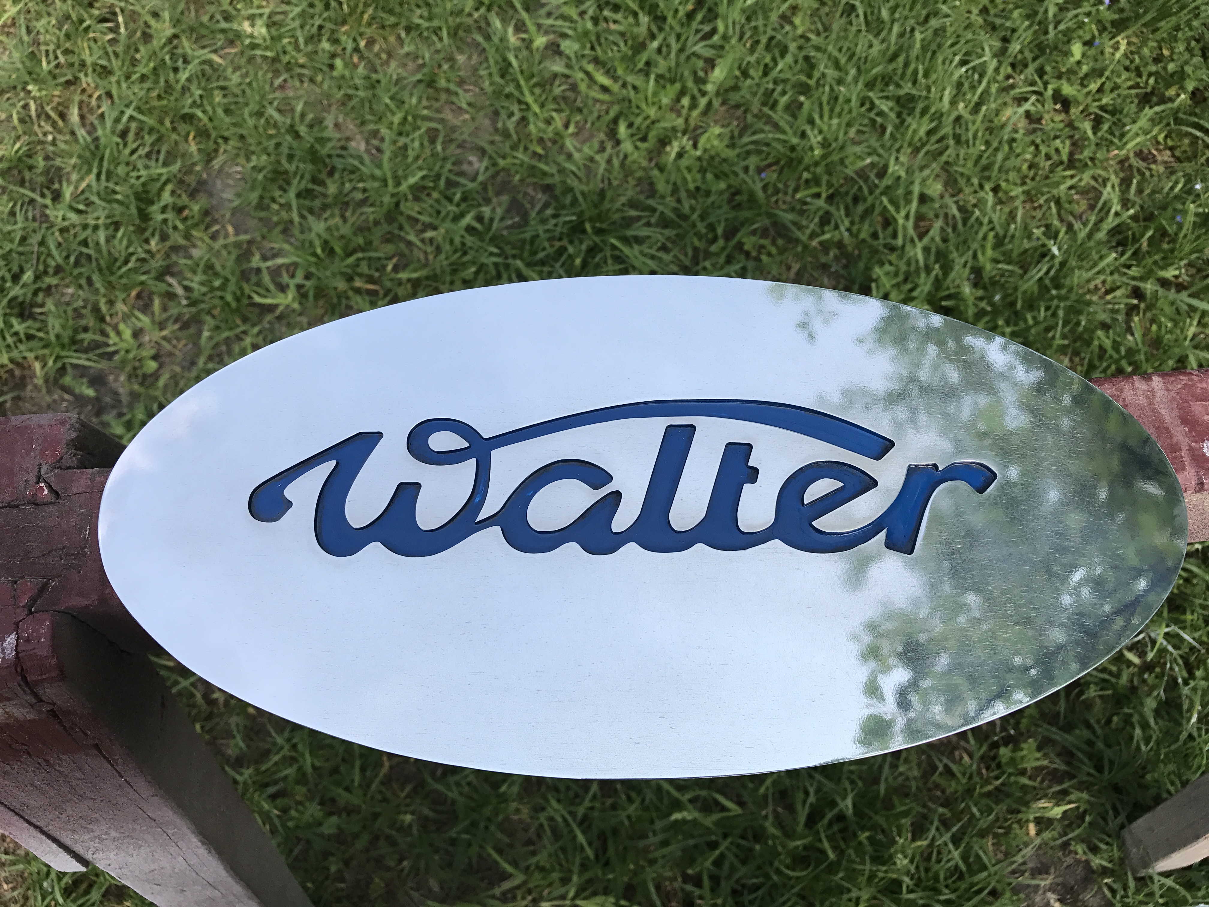

Dnes jdem frézoval logo.
Rozměry 400x200mm
Myslím že výsledek je dobrý.
Přišel dural 2023 T351 tak jsem zkoušel jak se obrábí.

Pawelson. Cena takové logo 1200kč. Tohle už má majitele. Ale dá se udělat jiné.
DwPetr. Přístrojový štítek by taky určitě šel udělat , ale vyleštit jde jen vrchní vrstva. Proto jsou zafrézované písmena a vyleštěný vršek.
Ano je tu úplná blbost, ale moc hezká. Je to udělaný postaru a poctivě. Takže kov a barva. Žádné samolepky nebo výpalky laserem. Jen je prochu práce to vyleštit.

Jakou metodou jsi to leštil, že je to tak celistvý bez přechodů odlesků?
havelaircraft
Příspěvky: 397
Registrován: 7. 5. 2014, 9:04
Příspěvek 1. 6. 2017, 3:56
Ručně ručně. Jinak ani pořádně nic nevyleštíš.

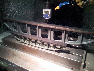

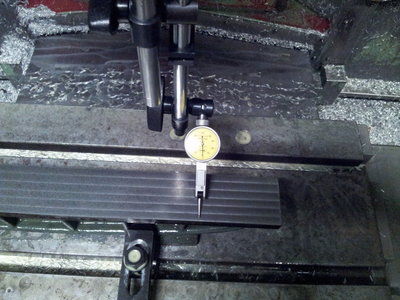

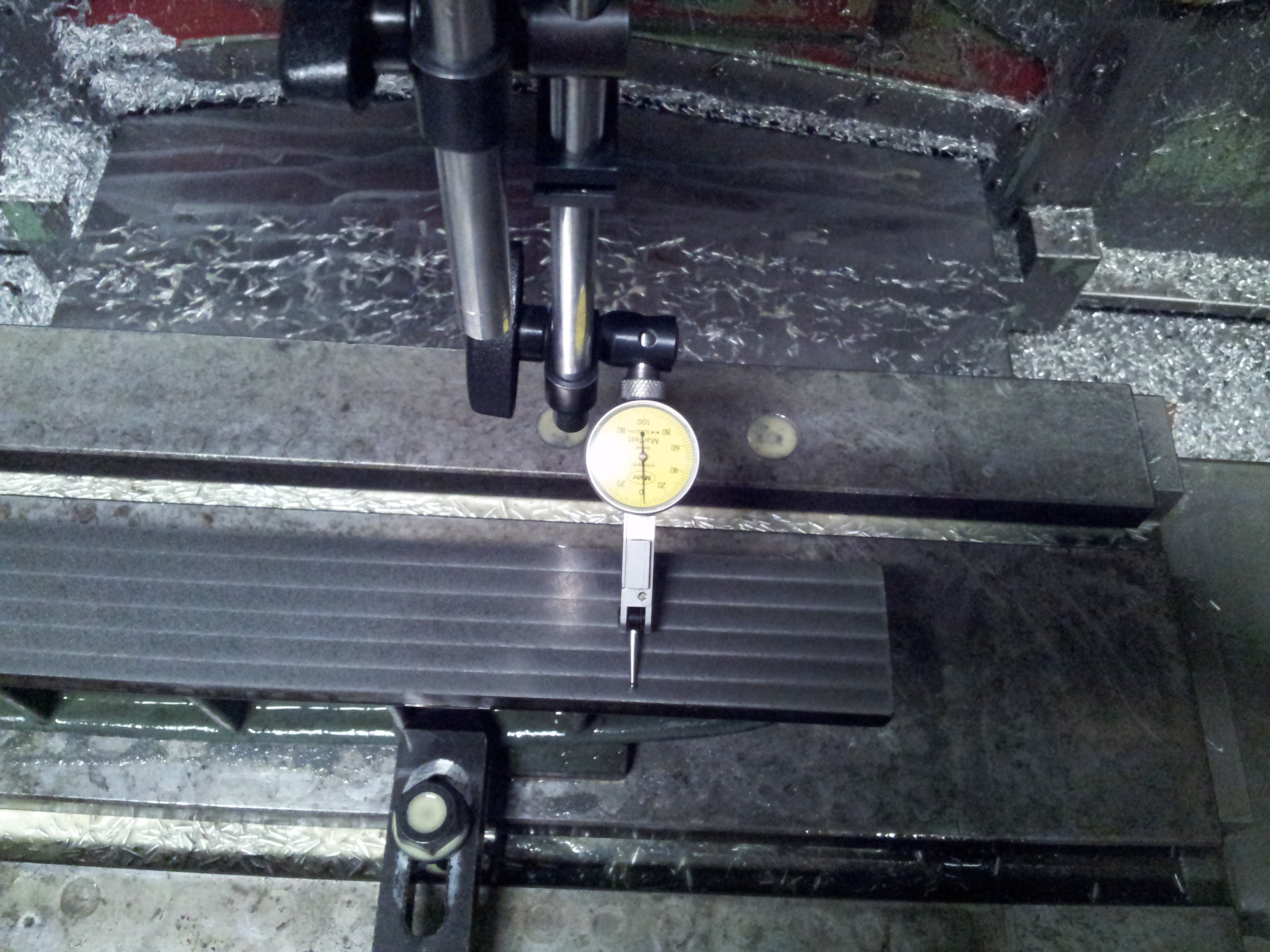

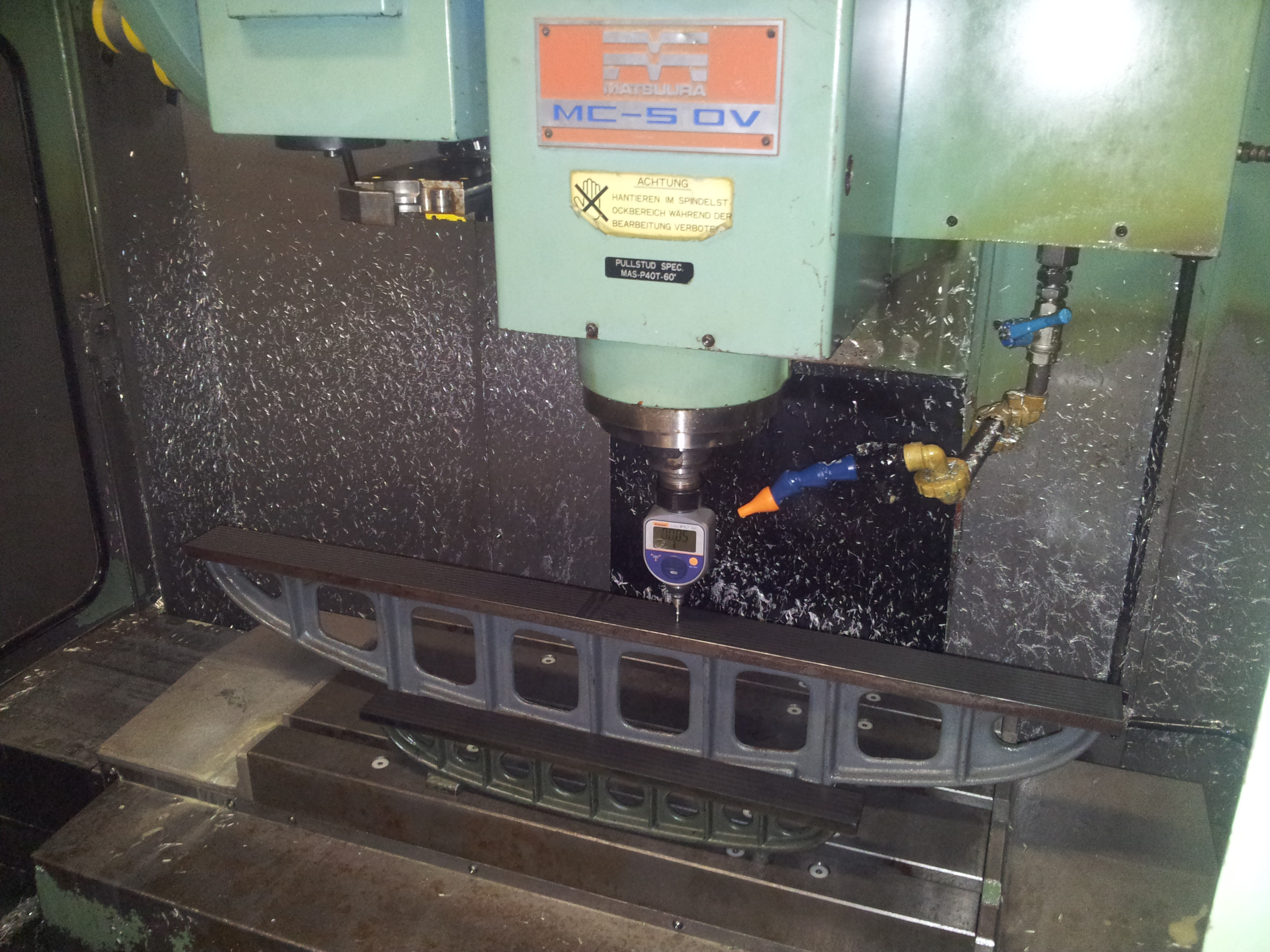

Pustil jsem se do renovace zatím menších mostových pravítek - 500 a 1000mm.
Povrch měl hluboké škrábance a vrypy, proto jsem se rozhodl před zaškrabáváním pro přefrézování (broušení není vhodné).
Menší pravítko byla hračka, protože mám rovný stůl akorát jsem musel dát pozor na upínání abych pravítko nedeformoval.
Podařilo se a výsledná rovinnost povrchu je pod setinu.
Zde je vhodné podotknout, že právě proto jsem potřeboval tisícinové páčkové hodinky :) na setinových se moc nepozná.
Na fotce níže zkoumám podélné nerovnosti po fréze, následně jsem měřil na zaškrabané desce.

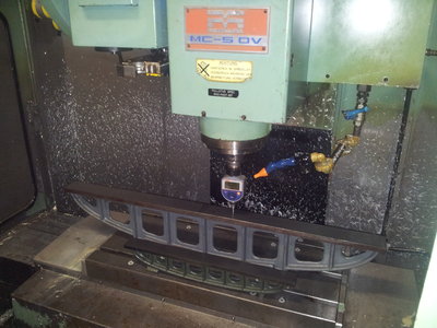

Poté přišel na řadu trochu oříšek - přefrézování 1000mm pravítka na CNC frézce s posuvem v ose X 510mm - to znamená na dvě upnutí.
Kvůli posunutí pravítka jedním podstavcem mimo stůl jsem musel použít přefrézovaný montovaný T profil.
Profil jsem vypodkládal do roviny cca 0,01mm.
Na profil jsem poté položil pravítko, vypodkládal a byl trochu problém si pohrát s upnutím tak abych ho nedeformoval.
Přefrézovat a potom otočit a druhou půlku znovu vypodkládat a přefrézovat.
K mému překvapení jsem po měření na desce zjistil nepřesnosti rovinnosti do 0,01 po celé délce a uši na koncích do 0,015mm.
Takhle jsem si je potom vyfotil na památku :)
Už se těším až bude čas na zaškrabávání, na těhle kouscích si chci dát opravdu záležet.

havelaircraft: hezký logo, jakou barvu si použil na vylití písmen? Samo že jsem poznal modrou, jde mi o typ, taky potřebuju vylít písmena v hliníku a chci aby to nějakou dobu vydrželo. Hliníček bude venku na plotě a skví se na něm Pozor pes.
havelaircraft
Příspěvky: 397
Příspěvek 1. 6. 2017, 7:31
Barva tohle byl nějaký zbytek nitra. Ale je to do interieru. Tak je to jedno

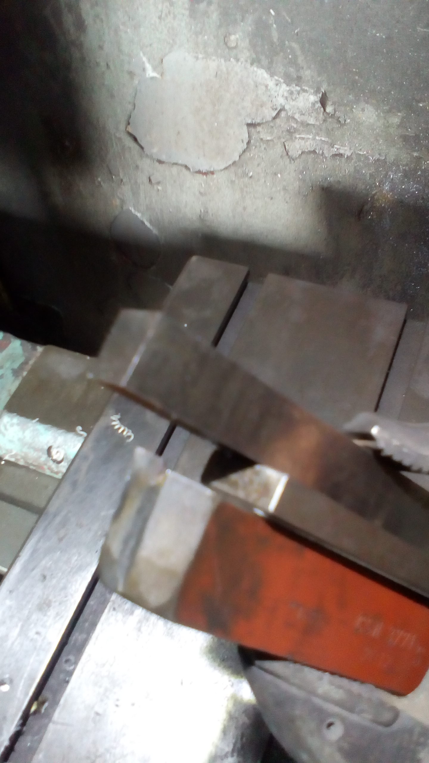

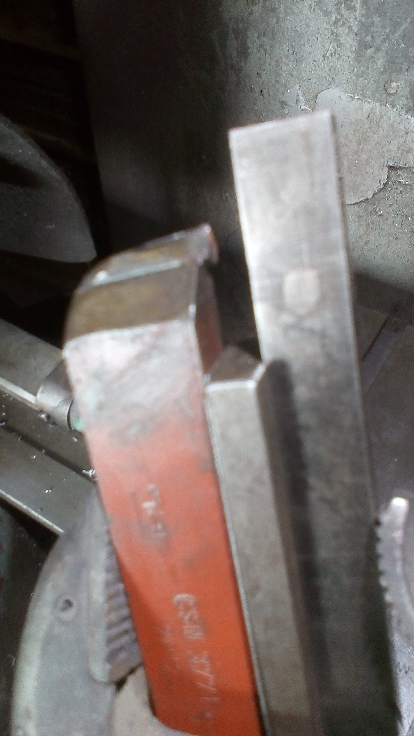

soustruzeni primitivniho ale kvuli delce komplikovaneho dilu
vyresil jsem to takhle
