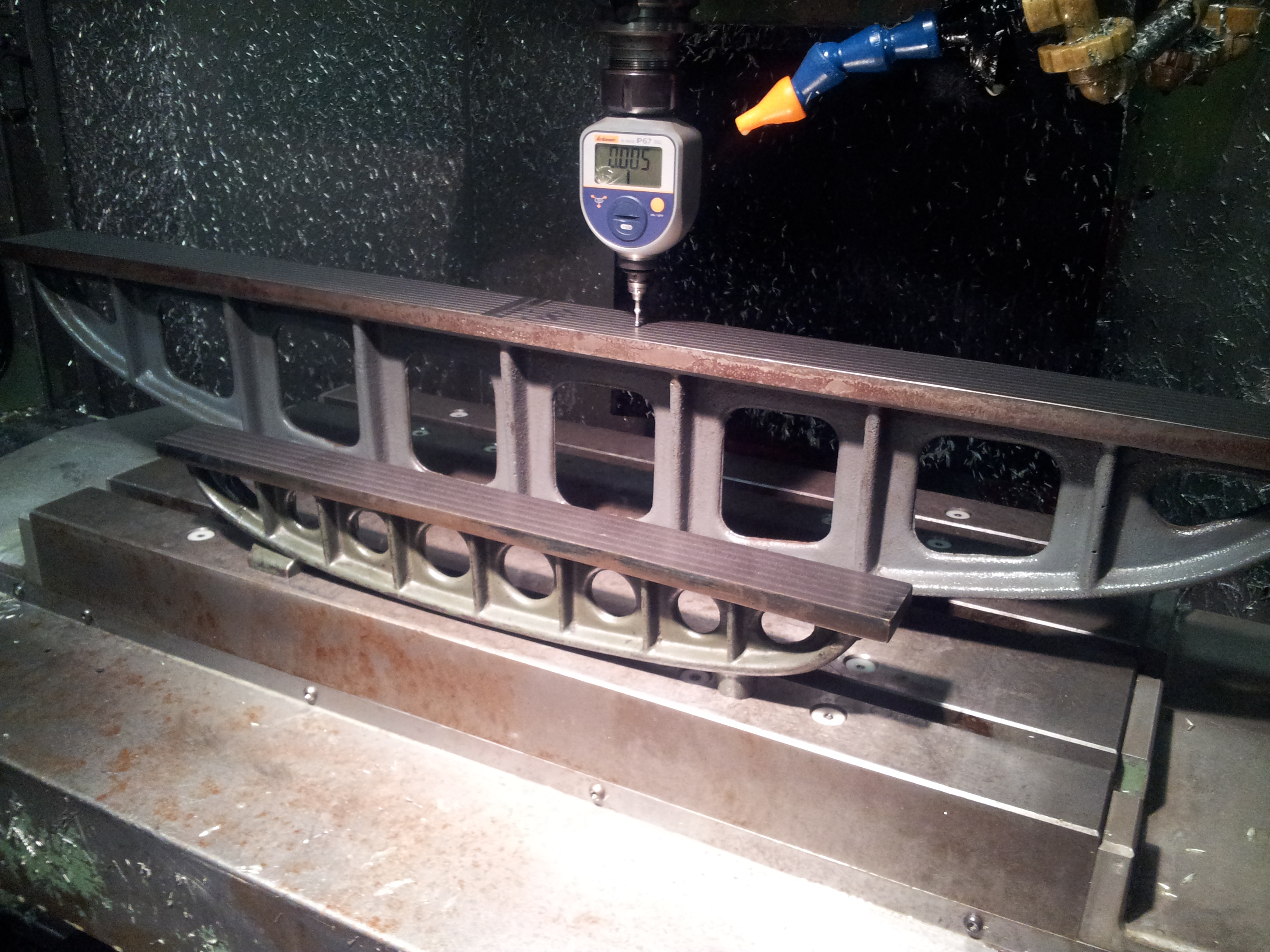

Pustil jsem se do renovace zatím menších mostových pravítek - 500 a 1000mm.
Povrch měl hluboké škrábance a vrypy, proto jsem se rozhodl před zaškrabáváním pro přefrézování (broušení není vhodné).
Menší pravítko byla hračka, protože mám rovný stůl akorát jsem musel dát pozor na upínání abych pravítko nedeformoval.
Podařilo se a výsledná rovinnost povrchu je pod setinu.
Zde je vhodné podotknout, že právě proto jsem potřeboval tisícinové páčkové hodinky :) na setinových se moc nepozná.
Na fotce níže zkoumám podélné nerovnosti po fréze, následně jsem měřil na zaškrabané desce.
Poté přišel na řadu trochu oříšek - přefrézování 1000mm pravítka na CNC frézce s posuvem v ose X 510mm - to znamená na dvě upnutí.
Kvůli posunutí pravítka jedním podstavcem mimo stůl jsem musel použít přefrézovaný montovaný T profil.
Profil jsem vypodkládal do roviny cca 0,01mm.
Na profil jsem poté položil pravítko, vypodkládal a byl trochu problém si pohrát s upnutím tak abych ho nedeformoval.
Přefrézovat a potom otočit a druhou půlku znovu vypodkládat a přefrézovat.
K mému překvapení jsem po měření na desce zjistil nepřesnosti rovinnosti do 0,01 po celé délce a uši na koncích do 0,015mm.
Takhle jsem si je potom vyfotil na památku :)
Už se těším až bude čas na zaškrabávání, na těhle kouscích si chci dát opravdu záležet.
