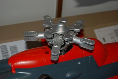

Chtěl jsem Ti to napsat už minule, ale bylo mi blbé Tě poučovat.
Tak se dělají třeba mědění kohouti (větrné korouhvičky). Ale klepe se to do negativní formy gumovou paličkou a podrobnosti pak gumovým špuntem.
Formy jsou dělané z tvrdého dřeva.
Ten tvar ručiček je poměrně jednoduchý, negativní formu bys místo odlévaní třeba na CNC frézce do kousku prkna asi zvládl celkem rychle (kdysi jsi mi myslím říkal, že CNC frézku už máš).

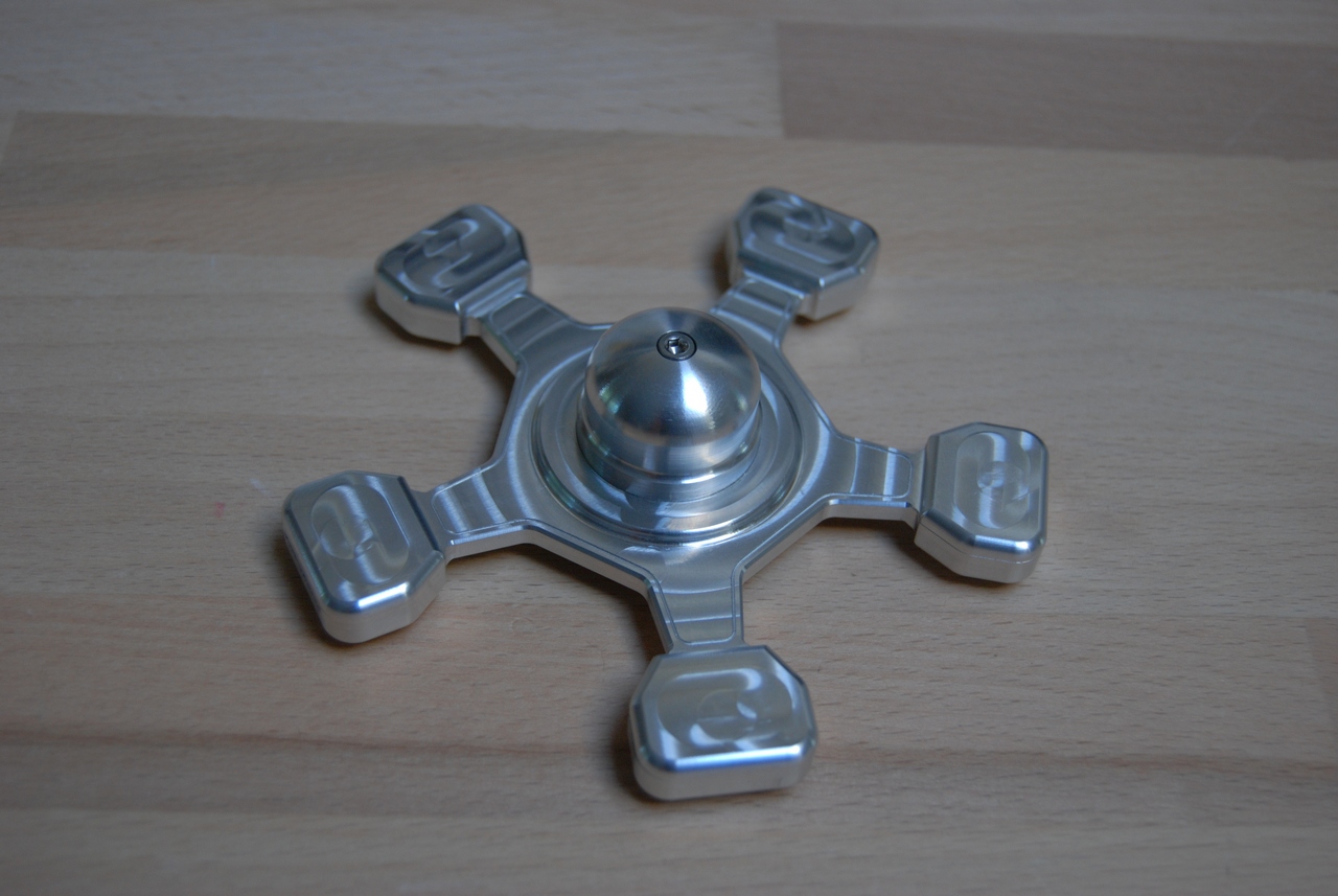

CNC frézkou nebo obyčejnou kopírkou by tu formu udělat nebyl skutečně problém, vím o tom. Ale CNC je stále ještě ve výrobě a kopírovací frézku nemám a ani nevím kdy by jí v mém okolí měl. To původní dvoudílné kopyto vzniklo tak nějak omylem, říkal jsem si, "omáčknu" rafičku do písku, odliju a pak díky tomu odlitku vytvořím ten negativ. Neuvědomil jsem si, že mi zase vznikne jen dutina v písku
Nakonec kopito vzniklo tak, že jsem zaformoval tu formu po odlévání která byla ztvrdlá díky tomu "vypálení" od olova.
Včera jsem už rovnou vyplnil ručičku zevnitř a vytvořil tak správnou negativní formu napoprvé. Jediný problém nastal v tom, že ta rafika má skoro 3/4m a já mám malou tavicí nádobu na olovu a lil jsem to nadvakrát.Vznikly tak sice nerovnosti, ale dalo se to dobře vyrovnat zbroušením.
I když se to celé zdá jako poměrně složitý postup, výroba té formy a odlití kopyta mi zabrala něco kolem hodinky. Veškerý materiál mám doma, jediné co jsem musel na to udělat je dřevěný rámeček. Olovo se zase bez problémů zrecykluje, olej v písku díky poměrně nízké teplotě neshořel takže se neznehodnotil.
Shrnuto, pro mě je to vhodný postup a určitě ho v budoucnu zase zopakuji. A hlavně, hodně jsem se při tom zase naučil a o tom to v mém případě většinou je

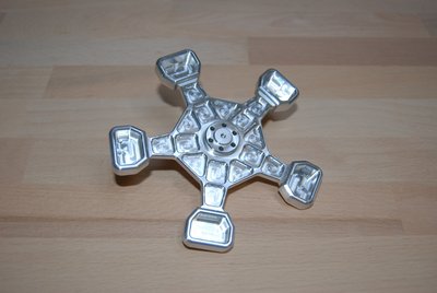

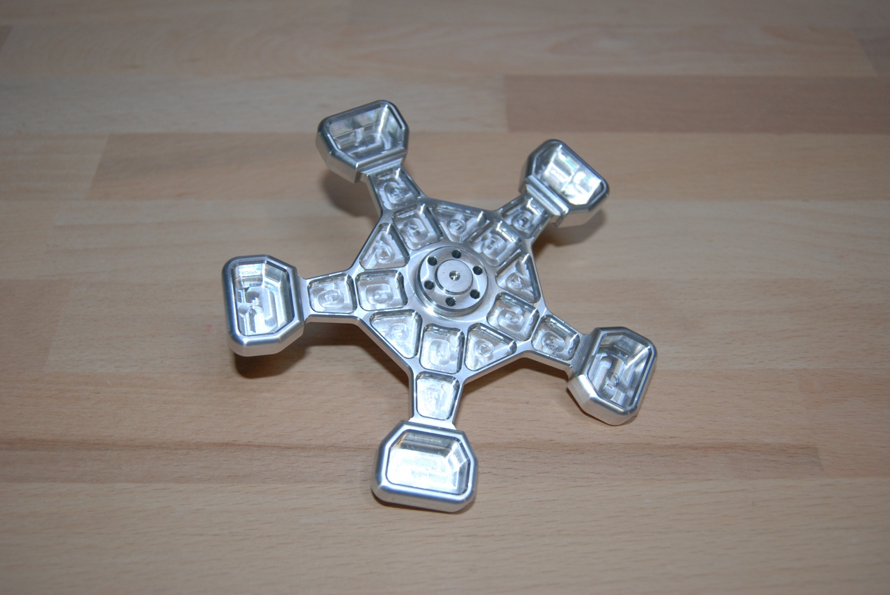

CZ_Pascal
- Příspěvky: 894
- Registrován: 14. 1. 2008, 8:24
- Bydliště: Brno

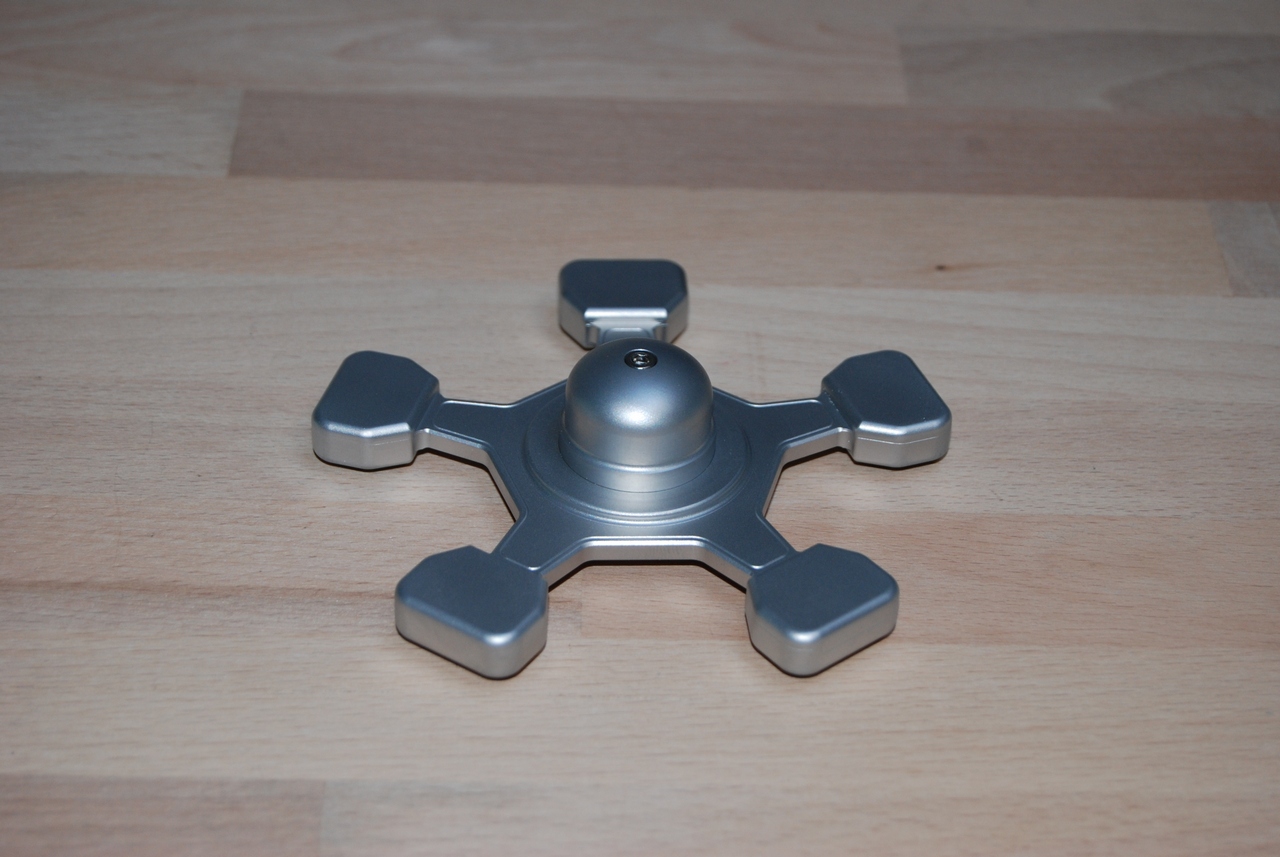

No k tomu aby se dala držet ruka na stopce "někdo" musel minimálně :Martinhora píše:Všechno dělá jenom stroj - já držim jenom ruku na stopce
- Navrhnout, vyrobit, zprovoznit, odladit ten stroj na kterém je ta "stopka náhodou položena" (tohle je vcelku zásadní detail)
- Načmárnout v CADu model toho "kloboučku" tak aby pasoval na danou sestavu rotorové hlavy
- Navrhnout v CAMu dráhy pro nástroje (se znalostí jaké nástroje jsou k dispozici, na co jsou technologicky vhodné a jaké řezné parametry zvládá stroj)
- Upnout obrobek (a to nejspíš naněkolikráte) s dostatečnou přesností a "najít na něm nulu souřadného systému obrobku"
... tak nějak Tě tu podezíráme že máš "ruce namočené" ve všech zmíněných činnostech
v ostatních vláknech bychom dohledali usvědčující důkazy

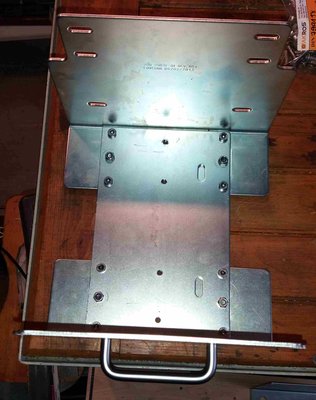

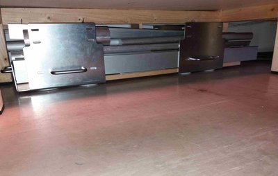

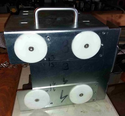

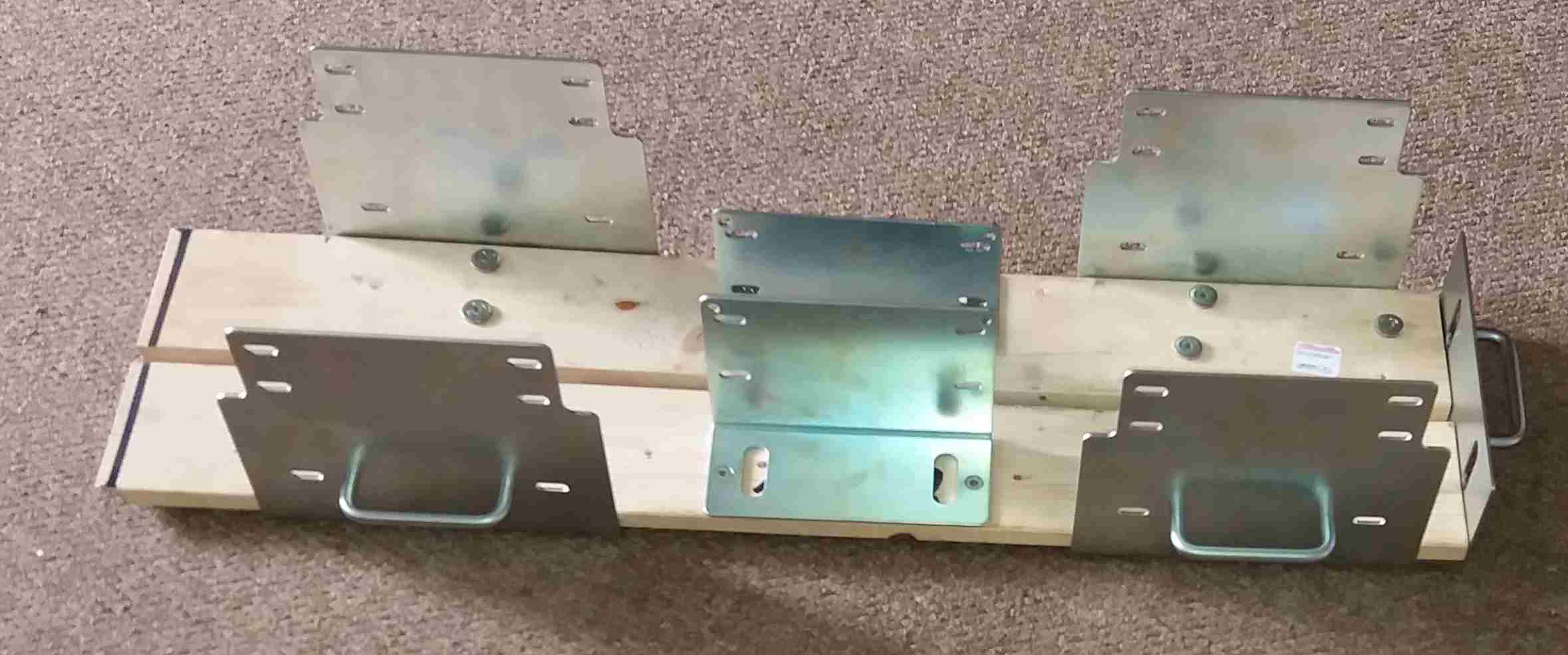

Nejsem profík jako mnozí předchůdci, ale věřím, že tohle může být ispirací pro mnohého panelákového hobíka strojaře.
Štvalo mne, že se mi po spolem válelo spoustu tyčí materiálu byť jsem se je snažil dávat podle druhu.
Kulatiny občas i zpod stoho stolu utelky
Teď je s tím i lepší manipulace.
Dělal jsem dva kousky.

.. hezká recyklace dílů
já to strkám do kouta nastojato kam se dá

jestli si vzpomenu, tak udělám odpoledne fotku kam to strkám...při výrobě ponku vzniklo nevyužité místo tak jsem udělal za skříňku vsazenou v ponku police
neni to vysouvací ale toho místa bylo škoda nevyužit vejdou tam i delší tyče
