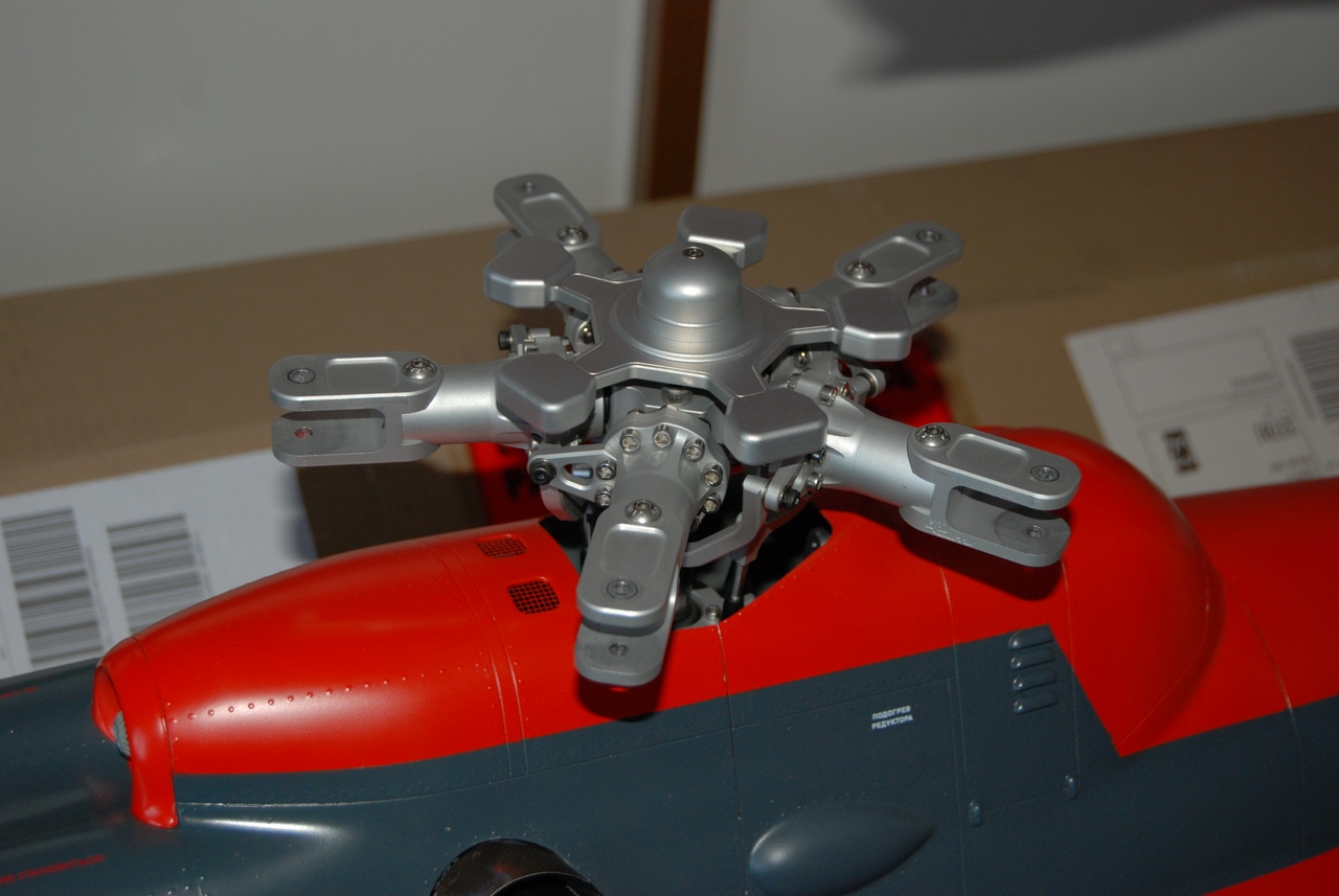

Klobouk na heli-hlavu MI-8. Průměr 120mm.

Přeháníte ne ? Pak se tady červenám ... Všechno dělá jenom stroj - já držim jenom ruku na stopce... Přesto děkuju.
CZ_Pascal
Příspěvky: 894
20. 8. 2017, 5:35
Martinhora píše:Všechno dělá jenom stroj - já držim jenom ruku na stopce
No k tomu aby se dala držet ruka na stopce "někdo" musel minimálně :
- Navrhnout, vyrobit, zprovoznit, odladit ten stroj na kterém je ta "stopka náhodou položena" (tohle je vcelku zásadní detail)
- Načmárnout v CADu model toho "kloboučku" tak aby pasoval na danou sestavu rotorové hlavy
- Navrhnout v CAMu dráhy pro nástroje (se znalostí jaké nástroje jsou k dispozici, na co jsou technologicky vhodné a jaké řezné parametry zvládá stroj)
- Upnout obrobek (a to nejspíš naněkolikráte) s dostatečnou přesností a "najít na něm nulu souřadného systému obrobku"
... tak nějak Tě tu podezíráme že máš "ruce namočené" ve všech zmíněných činnostech :!:
v ostatních vláknech bychom dohledali usvědčující důkazy :D - zpírání je marné :twisted:

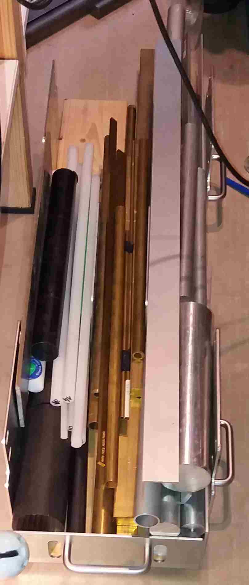

Nejsem profík jako mnozí předchůdci, ale věřím, že tohle může být ispirací pro mnohého panelákového hobíka strojaře.
Štvalo mne, že se mi po spolem válelo spoustu tyčí materiálu byť jsem se je snažil dávat podle druhu.
Kulatiny občas i zpod stoho stolu utelky ;-)
Teď je s tím i lepší manipulace.

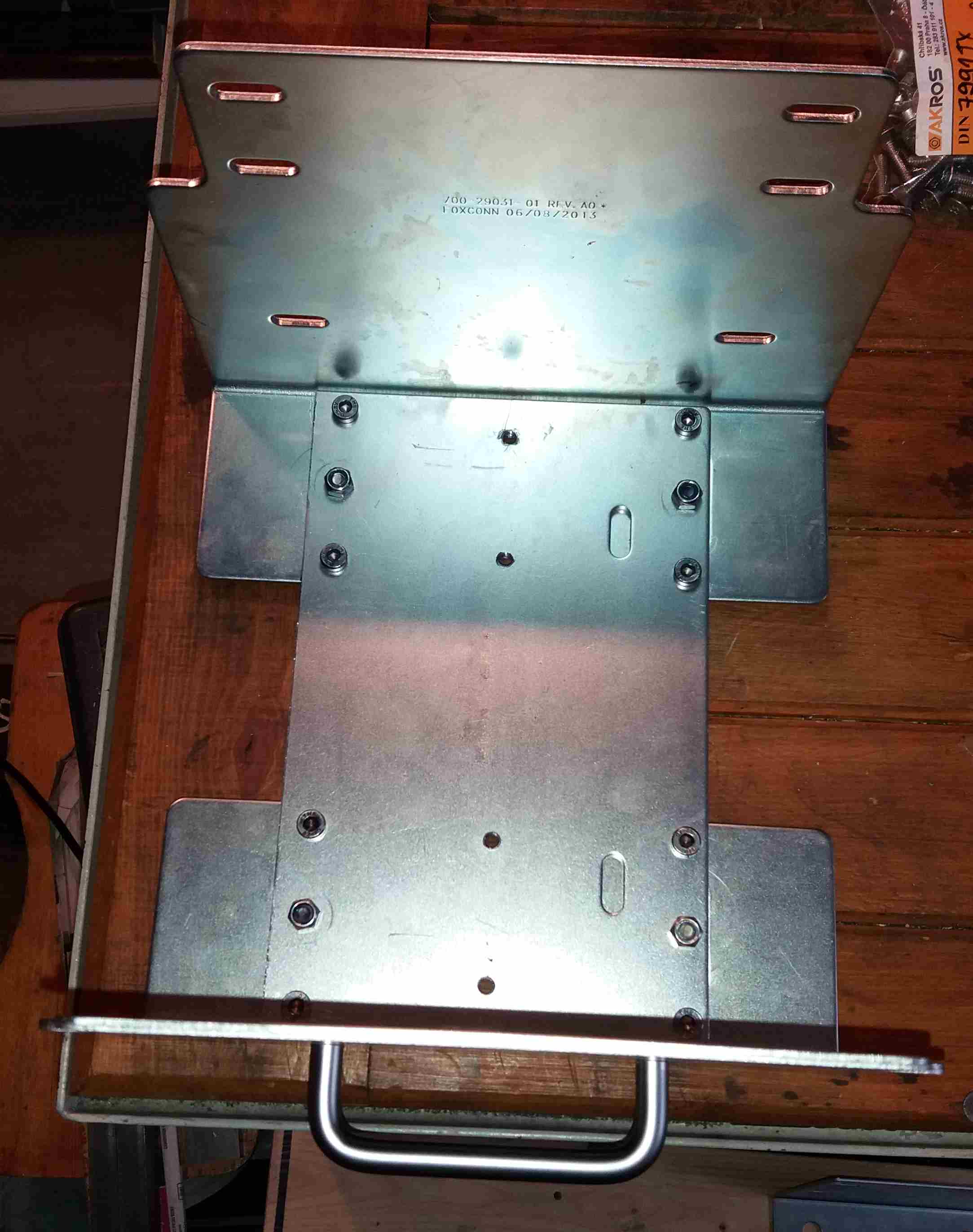

Dělal jsem dva kousky.
Použil jsem mě blízkou železniční terminilogii - přední podvozek organizeru

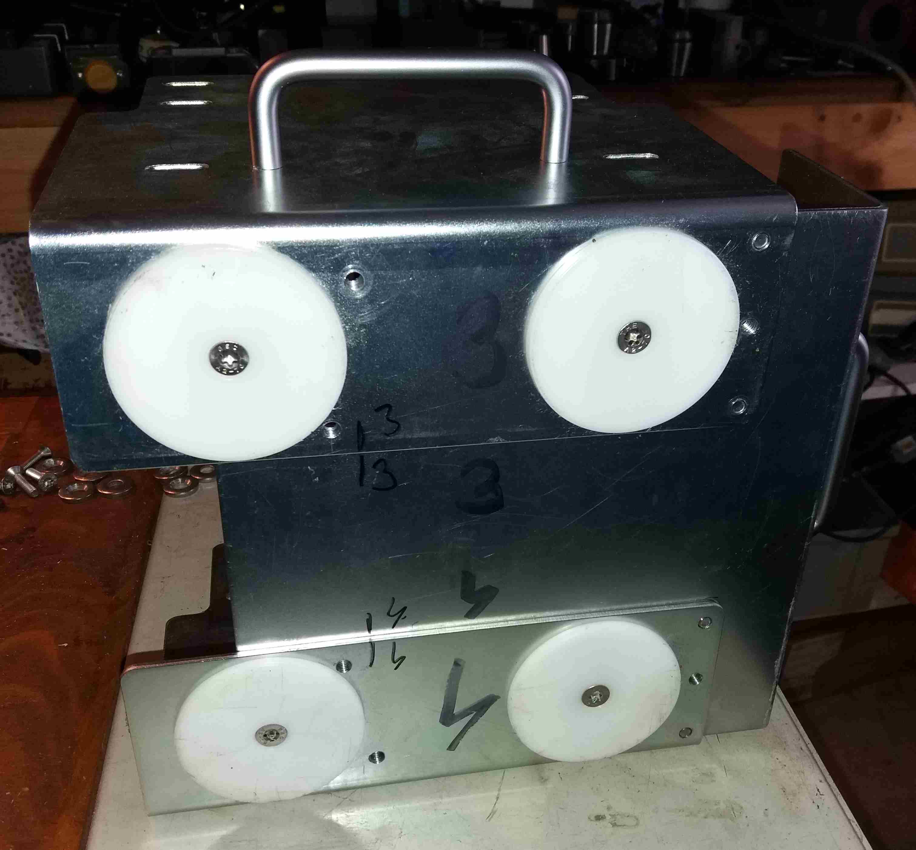

Kluzáky předního podvozku
Zadní podvozek
Zadní podvozek
Kluzáky zadního podvozku
Pohled na kluzáky pojezdu
Sestavený organizer
Sestavený organizer
Osazený organizer materiálem

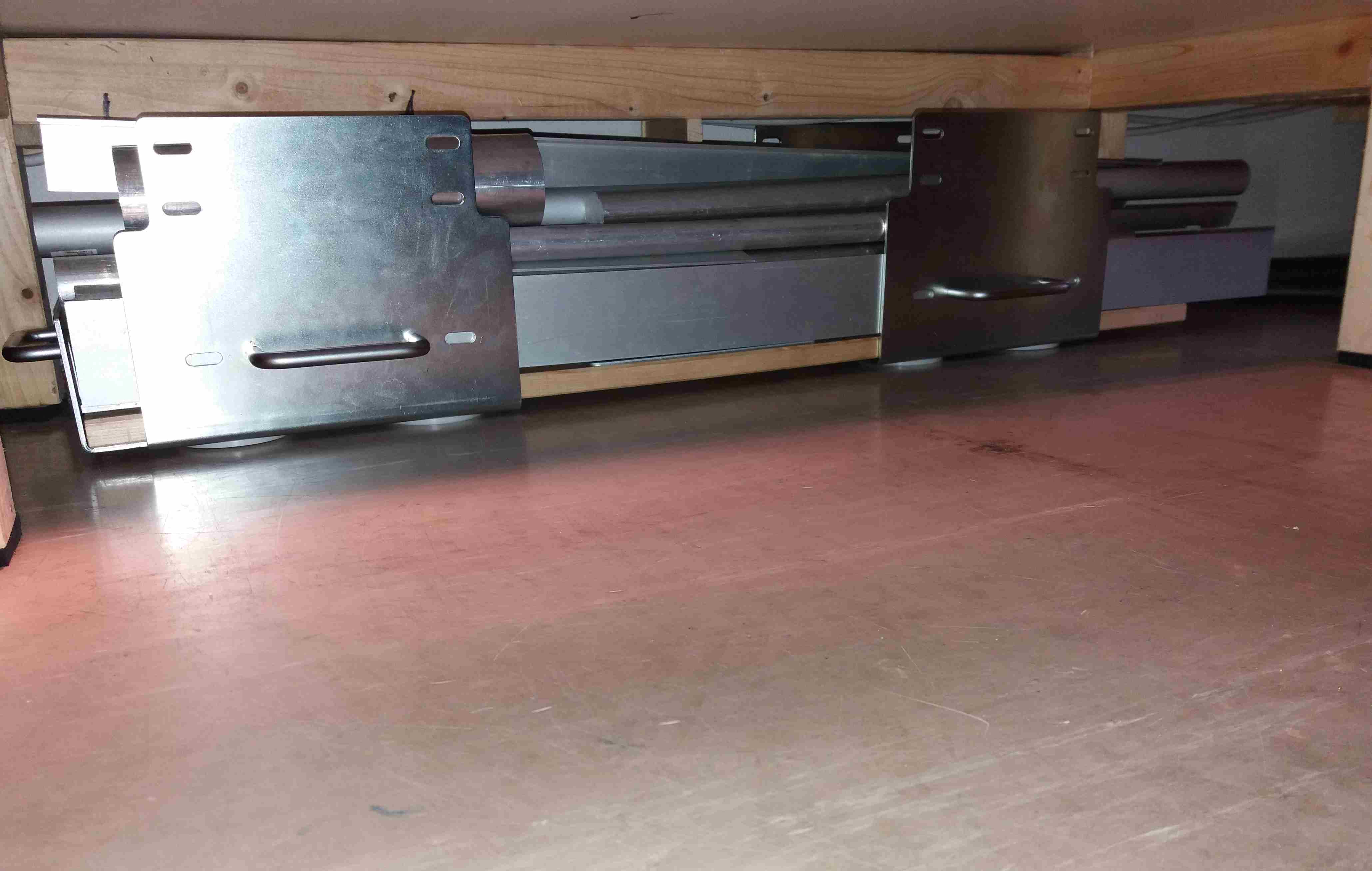

Umístěný organizer pod stolem

.. hezká recyklace dílů
:D :P
já to strkám do kouta nastojato kam se dá :?
https://t.me/pump_upp
kenybz
Příspěvky: 3382
4. 9. 2017, 4:54
jestli si vzpomenu, tak udělám odpoledne fotku kam to strkám...při výrobě ponku vzniklo nevyužité místo tak jsem udělal za skříňku vsazenou v ponku police
neni to vysouvací ale toho místa bylo škoda nevyužit vejdou tam i delší tyče
