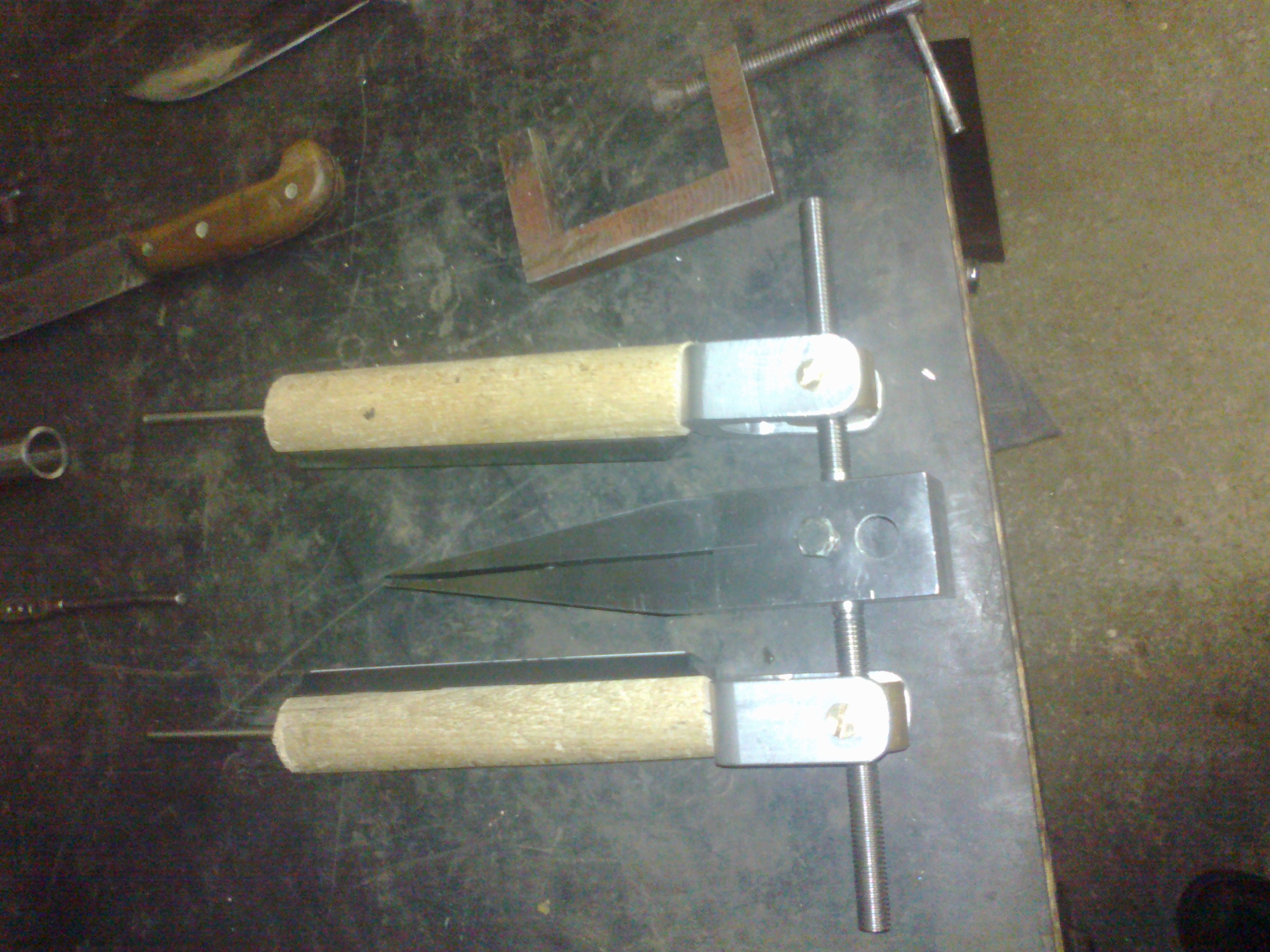

Taky o něčem takovém uvažuji, ať to broušení popostrčím zase kousek dál.peter1 píše:ja dobastlil dneska konečne kmfs na broušeni nožu z knife fora odkoukaný
Jak máš udělany to uchycení brousku? Pořádně ani nevím, jak je to na originálu.

bol som nedočkavy tak som si to urobil provizorne prilepil som to na drevo...ale pekne to berie ten kamen diamantovy,,,Mi_los1 píše:Taky o něčem takovém uvažuji, ať to broušení popostrčím zase kousek dál.peter1 píše:ja dobastlil dneska konečne kmfs na broušeni nožu z knife fora odkoukaný

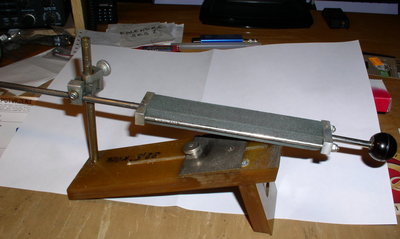

Ahoj, já taky po něčem toužil, tak jsem spáchal tohle:
Brousek oboustranný 120/400. Vláďa

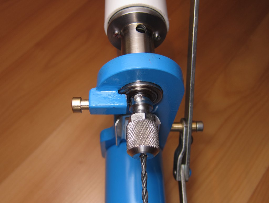

Vrtačka na tišťáky a podobné drobnosti.
Stavěl jsem z toho, co dům dal. Základna je z U 100, držák motoru z plocháče 10mm, silnější tyč z předního tlumiče škodovky. Z tiskárny je zadní tyč, motor, materiál na hřídel, upínač kleštin. Páky z kování od okna, je tam tuším i kus napínáku na rozvodový řemen
Osvětlení pracovní plochy zajišťuje 6 ledek,PWM regulace řídí otáčky od 0 do maxima.
