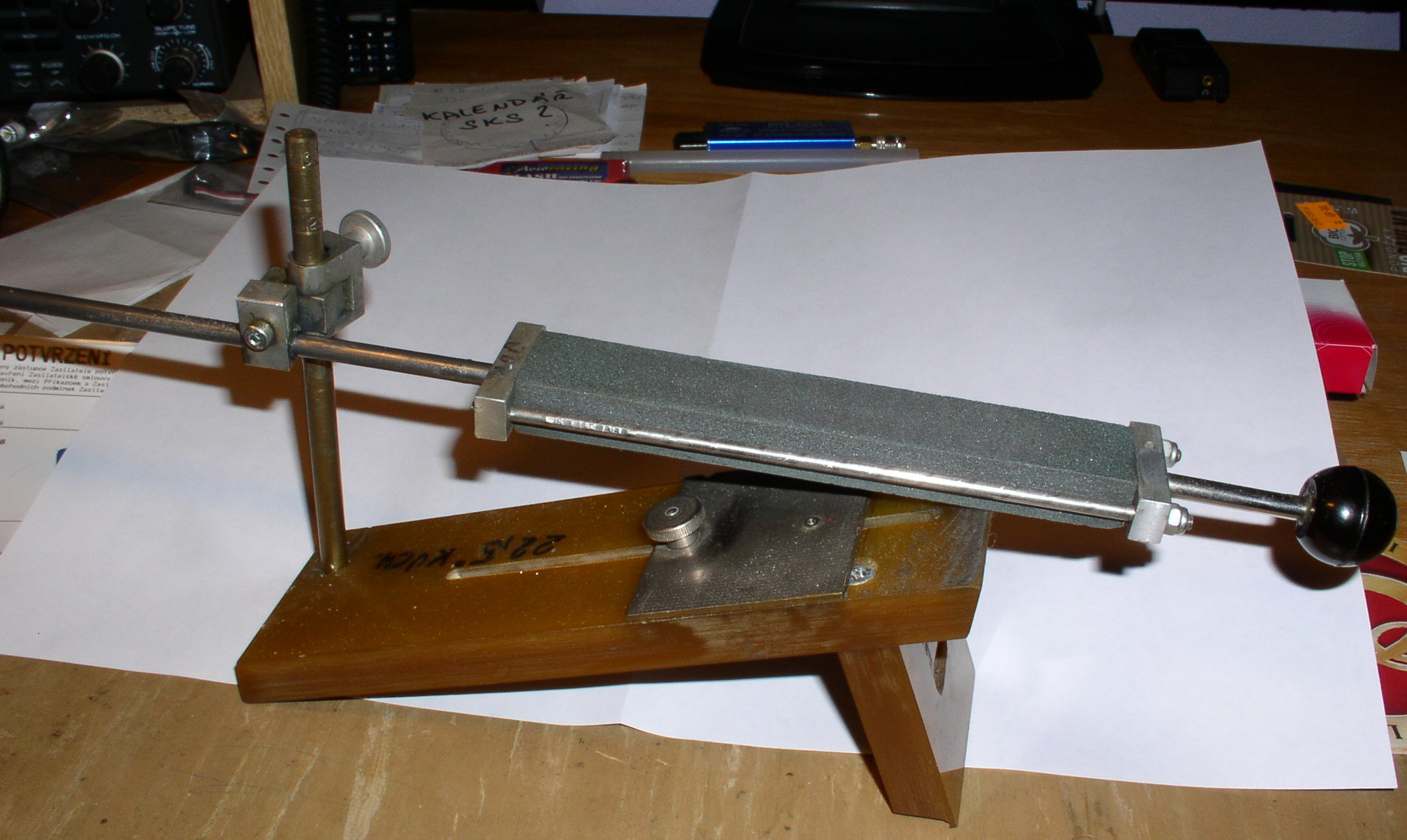

ja dobastlil dneska konečne kmfs na broušeni nožu z knife fora odkoukaný :)

peter1 píše:ja dobastlil dneska konečne kmfs na broušeni nožu z knife fora odkoukaný :)
Taky o něčem takovém uvažuji, ať to broušení popostrčím zase kousek dál.
Jak máš udělany to uchycení brousku? Pořádně ani nevím, jak je to na originálu.

bol som nedočkavy tak som si to urobil provizorne prilepil som to na drevo...ale pekne to berie ten kamen diamantovy,,,

Ať už jde o jakýkoliv brusný systém, pořád je to oproti broušení "v ruce" úplně jiná dimenze. Už i na pohled.
U toho KMFS se mi líbí to, že tu jehlu na ostří překlápíš pravidelně z jedné strany na druhou a nebrousí se to napřed z jedné a pak z druhé strany.
Nevíte někdo náhodou, jak se tam chytají ty brousky? Je tam jen tažná pružina, nebo tak něco?

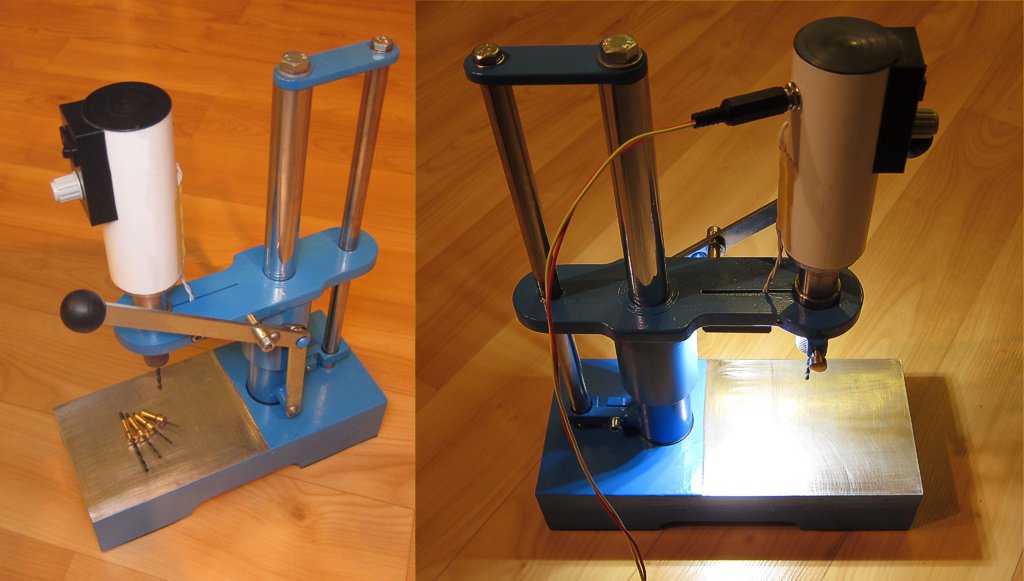

Vrtačka na tišťáky a podobné drobnosti.
Stavěl jsem z toho, co dům dal. Základna je z U 100, držák motoru z plocháče 10mm, silnější tyč z předního tlumiče škodovky. Z tiskárny je zadní tyč, motor, materiál na hřídel, upínač kleštin. Páky z kování od okna, je tam tuším i kus napínáku na rozvodový řemen :-) Osvětlení pracovní plochy zajišťuje 6 ledek,PWM regulace řídí otáčky od 0 do maxima.
