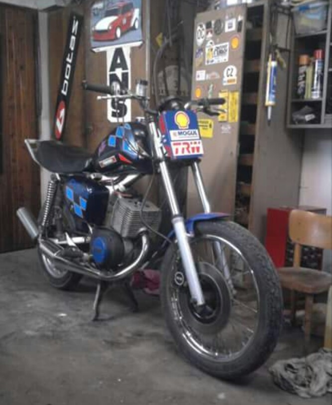

Mz

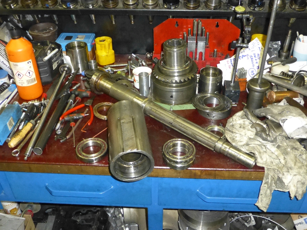

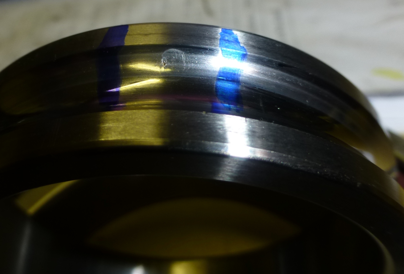

rozebral jsem vřeteník na velkém Hermlíkovi
začalo to dělat na jednom vývrtu kde musí být povrch jak zrcadlo brikule
povrch oskákaný jakoby do spirály, s dobře viditelnou interferencí
dolní ložisko na vřeteni v pr...
jedno ze 4 B7011
doufám že to bude ono
vypadá to ale celkem jednoznačně

tak smontováno
nová ložiska na vřeteni a půlce kuželového převodu
2x B7015 a 4x B7011
přebroušena dutina vřetene
na zkušebním trnu cca 350mm od vřetene házivost 16um
při 2000 ot/nin to není slyšet
spokojenost

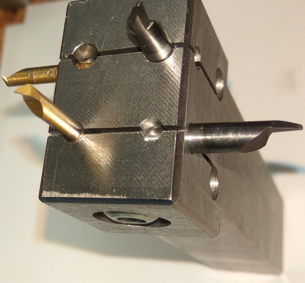

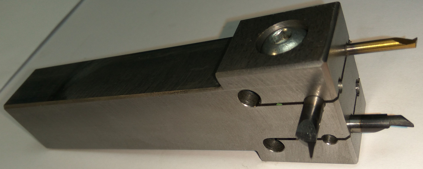

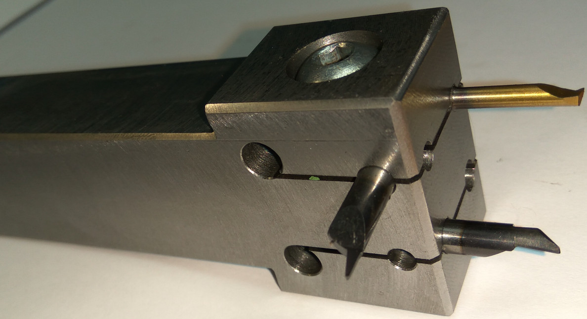

zase trocha bastlení ... (potřeboval jsem L/P držák na malé otvory) :
čelo nebo bok (L/P) / otvory (pro TK nožíky) ø4H7 + ø5H7
mat. 12050 - přijde ještě trochu očmoudit (zakalit)

Pěkná práce a dobrej nápad.
