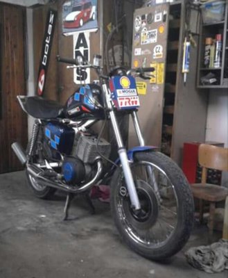

Mz

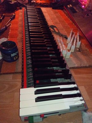

Rozborka, sborka, vyčištění a rozchození zatuhlých kláves.
Na Ubuntu ale bohužel nejsem schopnej detekovat USB, tak musim počkat až dojede karta.

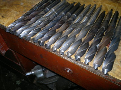

Dneska jsem si brousnul "na pěkno" nějaký vrtáky.

DwPetr píše:Rozborka, sborka, vyčištění a rozchození zatuhlých kláves.
CME, to pod linuxem chodi normalne
Co ta fuj vazelína? To je pro klávesnici dost smrt. Na tohle jsou spešl mazadla.

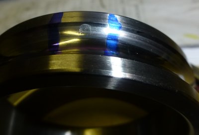

rozebral jsem vřeteník na velkém Hermlíkovi
začalo to dělat na jednom vývrtu kde musí být povrch jak zrcadlo brikule
povrch oskákaný jakoby do spirály, s dobře viditelnou interferencí
dolní ložisko na vřeteni v pr...
jedno ze 4 B7011
doufám že to bude ono
vypadá to ale celkem jednoznačně
Příspěvky: 7409
20. 1. 2018, 1:58
tak smontováno
nová ložiska na vřeteni a půlce kuželového převodu
2x B7015 a 4x B7011
přebroušena dutina vřetene
na zkušebním trnu cca 350mm od vřetene házivost 16um
při 2000 ot/nin to není slyšet
spokojenost

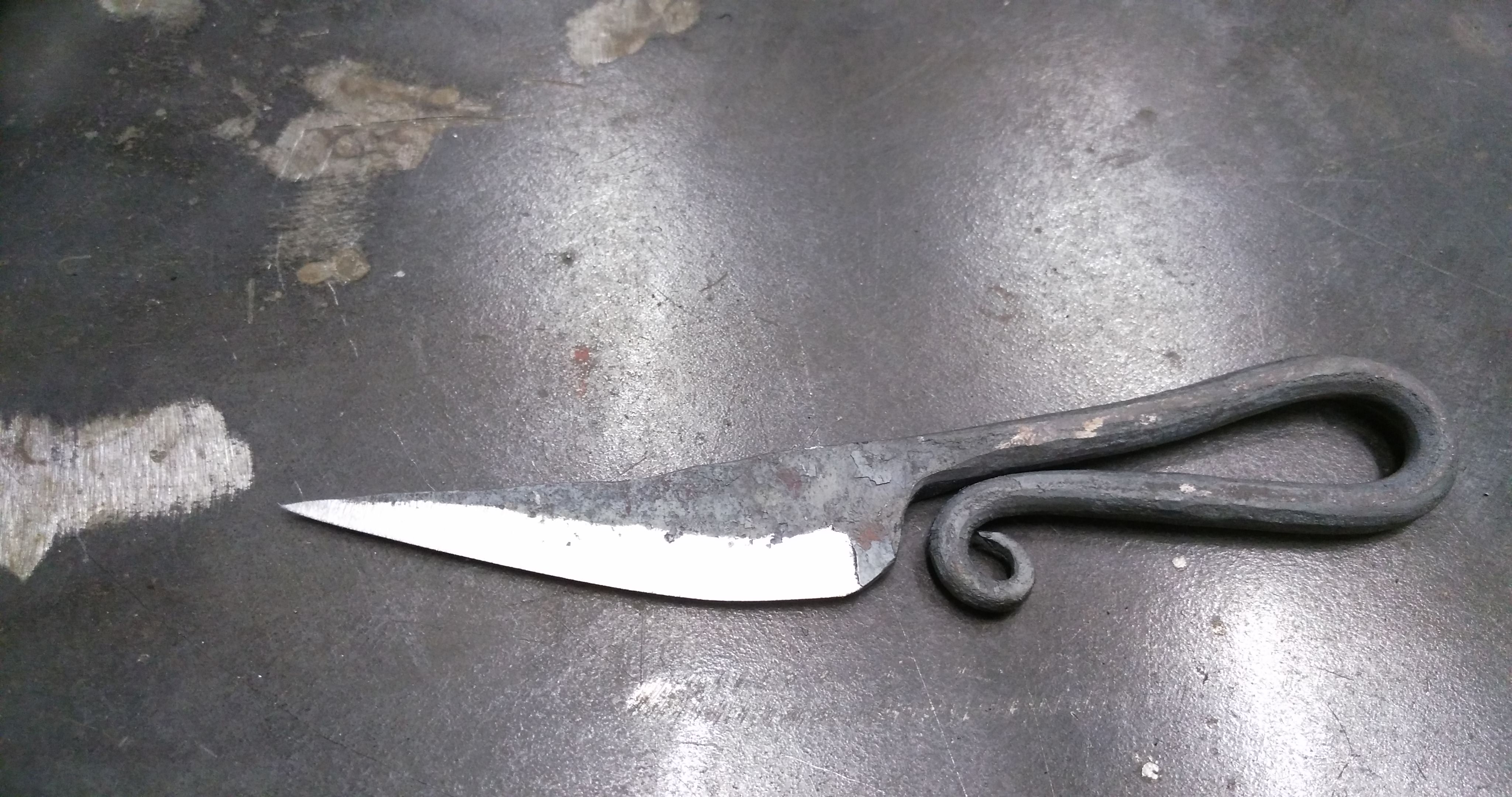

Odpolední hraní v kovárně, nožík z uhlíkové oceli.

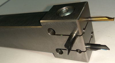

zase trocha bastlení ... (potřeboval jsem L/P držák na malé otvory) :
čelo nebo bok (L/P) / otvory (pro TK nožíky) ø4H7 + ø5H7
mat. 12050 - přijde ještě trochu očmoudit (zakalit)

Pěkná práce a dobrej nápad.
