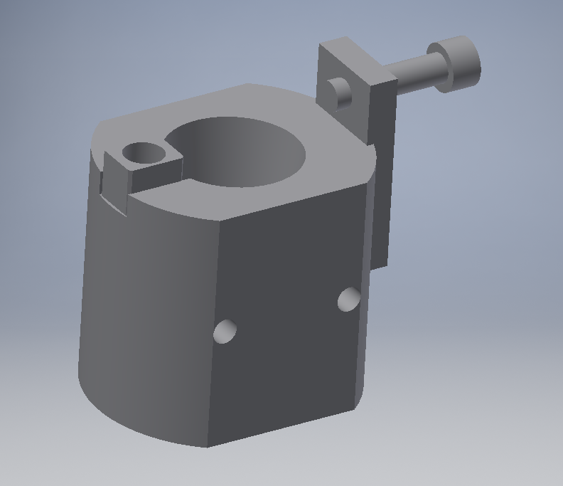

No pokud potřebuješ povolit frézu z držáku, vložíš kužel do tohohle udělátka a povolíš,
Celé je to možná i moc přehnané, Někdo to nahrazuje svěrákem nebo povoluje přímo na stroji.
Celé to jde vyklopit, a tak upravit podle potřeb a pohodlí jak se komu líbí.
Podobné držáky používáme v práci a jak si na to člověk zvykne, tak je pak potřeba to mít i v garáži kde se jen kutí :)
Celé krom toho velkého úhelníku a té bakelitové matice je to udělané z toho co se doma povalovalo.

tiež som si niečo podobné robil. na tom tvojom mi chýba možnosť to nejako zaistiť, aby to pri povolovaní nevypadlo. zaberieš, vyskočí to a zuby sú v keli...

Ahoj
Jak máš prosím tě zajíštěné to vypdnutí kužele z držáku ?
Zatím s tím v práci problém nemáme, proti pootočení to zajišťuje ten kamen a dutina je kuželová, kužel se v ní ani nehne.
Také jsem zvažoval že ten držák vyrobím takhle z traverzy, dobrý je, že jde upínač položit i na ležato.
Nakonec jsem nesehnal vhodnej kus traverzy a tak jsem to udělal takhle. Náklady asi 250 korun, nejvíc stála ta bakelitová matice.

boboaug píše:Jak máš prosím tě zajíštěné to vypdnutí kužele z držáku ?
ak to bola otázka na mňa, tak oproti kameňu je na iso40 držiakoch zahĺbenie. do neho dám skrutku a už to nevypadne. použil som takú prestavovaciu s pákou. a dal som ho na ležato na skrinku.

Paráda
Děkuju za odpověď i s modelem.
Pokud je ten držák naležato, tak chápu že to může vypadávat.
Uvidíme časem, pokud s tím budou problémy, mám alespoň inspiraci :)

Keď je naležato, tak sa môžem dobre oprieť do kľúča. hlavne na ER32 na frézu 16mm a pod. to treba dobre zatiahnuť.

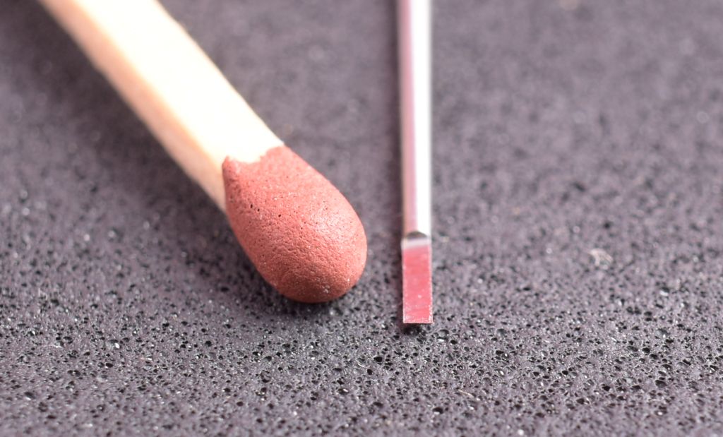

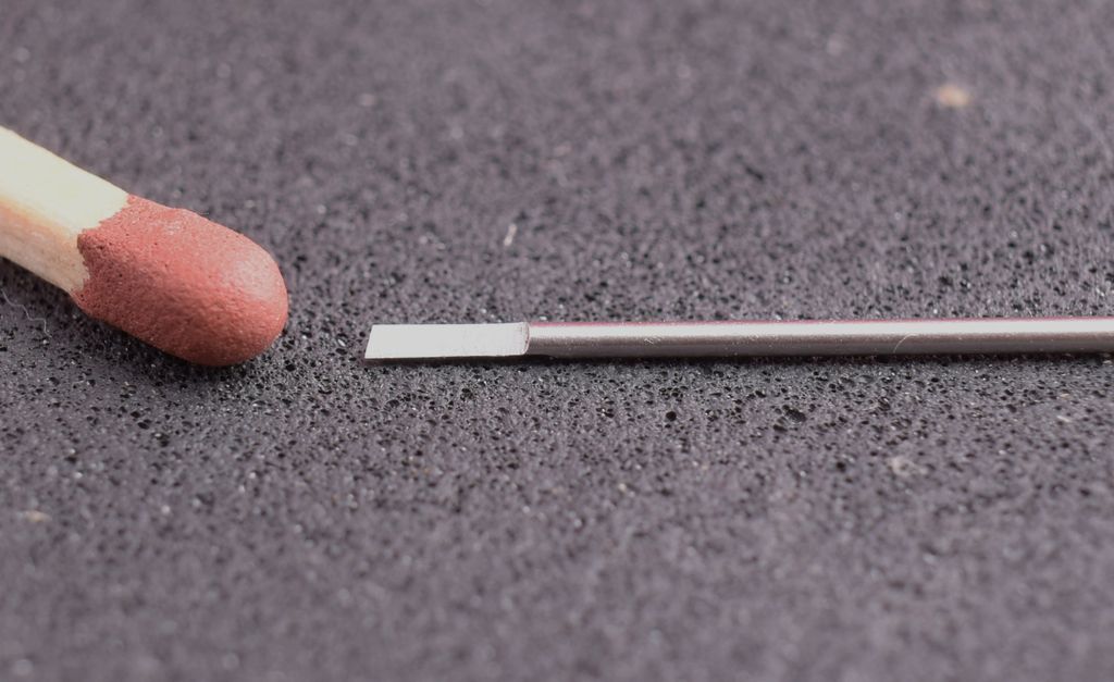

Tak dnes po delší době jeden menší nástroj ... HSS nůž na otvory 1mm z vrtáku 0,95mm. :wink:
