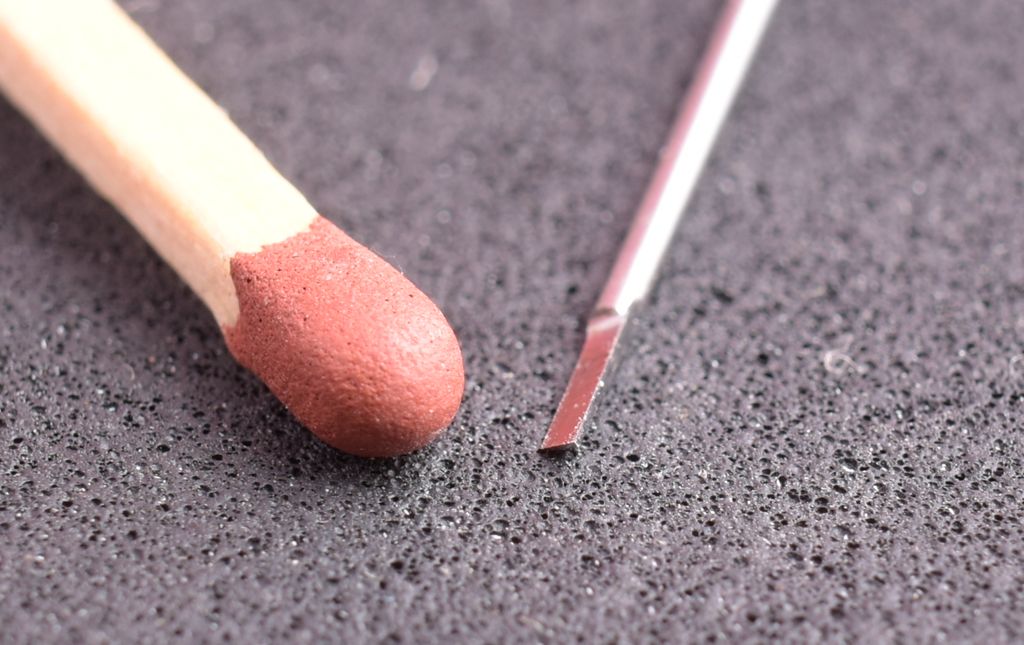

Tak dnes po delší době jeden menší nástroj ... HSS nůž na otvory 1mm z vrtáku 0,95mm. :wink:

Konečne aj ja som zohnal lokálneho výrobcu veĺkých zápaliek tak preposielam pre ilustráciu ... :)
