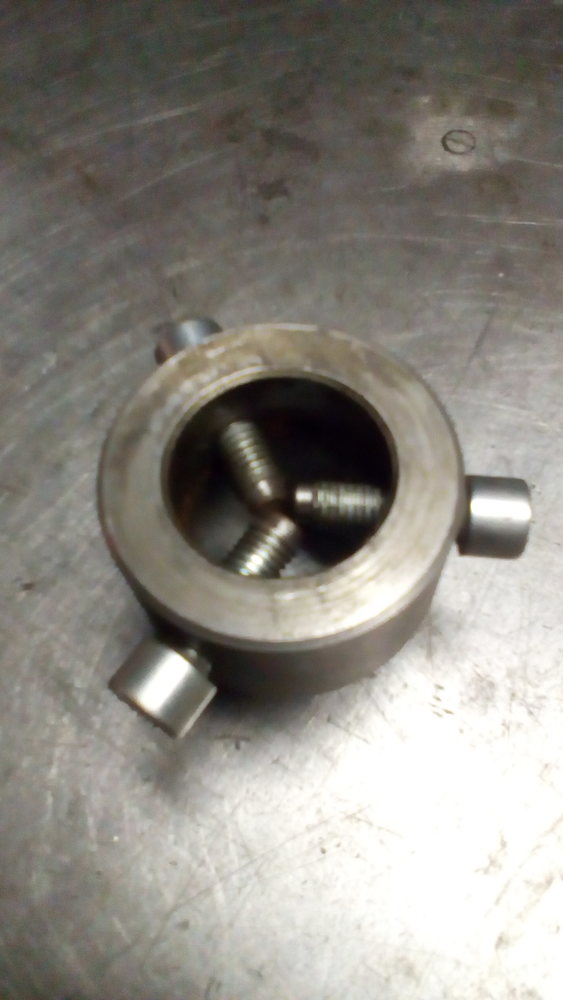

Dnes nám pršalo, tak pár vymedzení do vretena na dlhšiu tyčovinu.

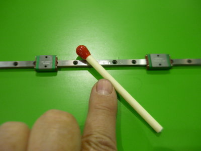

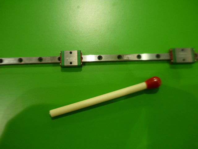

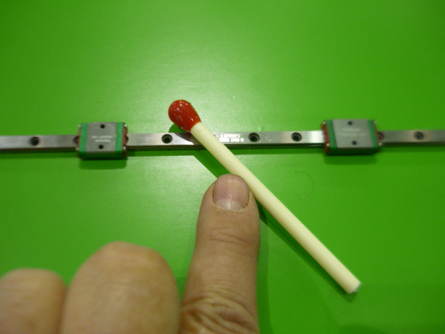

HIWIN super extra mini
ano sirka opět na scéně tentokrát trochu jinak ...
veletržní legrácka po dlouhé procházce no spíše letem ...

shaolin
dezinfo trol
Příspěvky: 1358
Příspěvek 4. 10. 2018, 6:54
Bože kam to zašlo...nielen obria sirka ale už aj obria ruka ... :)

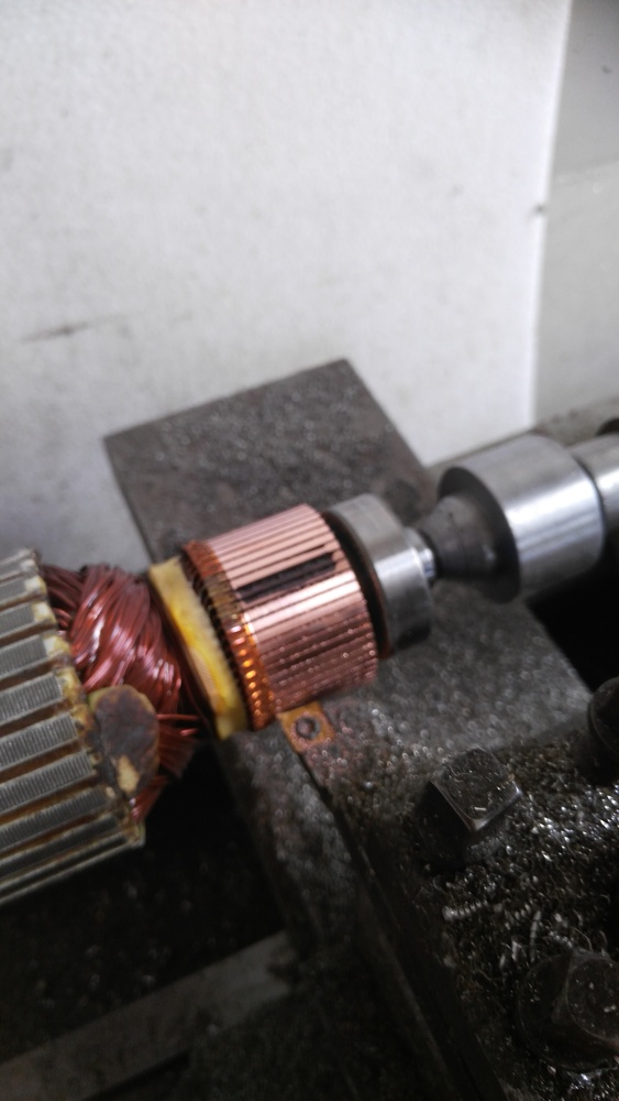

Kamarád mi přinesl DC motor na opravu, vypálena lamela na komutátoru tak jsem si to vyzkoušel a již to maká. A nějaké to soustružení.

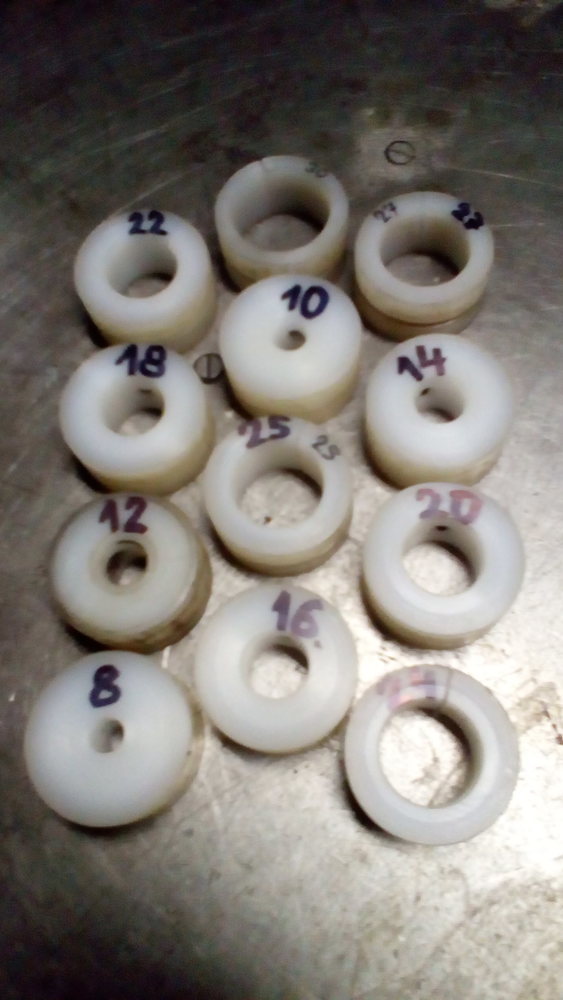

Vypadá to na napínací kladky, nebo pojezdy......
lubos
Příspěvky: 5147
Registrován: 2. 5. 2007, 3:47
Příspěvek 5. 10. 2018, 8:27
Ne ne to budou středy motorů :-)
