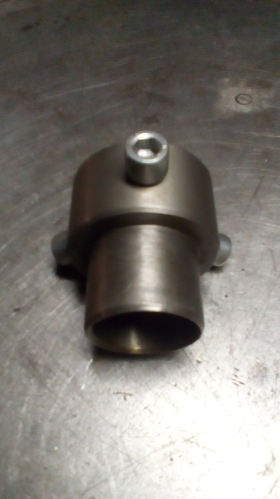

4. 10. 2018, 3:49
Kamarád mi přinesl DC motor na opravu, vypálena lamela na komutátoru tak jsem si to vyzkoušel a již to maká. A nějaké to soustružení.
IQ156
slastr
Příspěvky: 137
Registrován: 6. 10. 2013, 7:07
5. 10. 2018, 7:52
Vypadá to na napínací kladky, nebo pojezdy......
lubos
Příspěvky: 5113
Registrován: 2. 5. 2007, 3:47
5. 10. 2018, 8:27
Ne ne to budou středy motorů :-)
