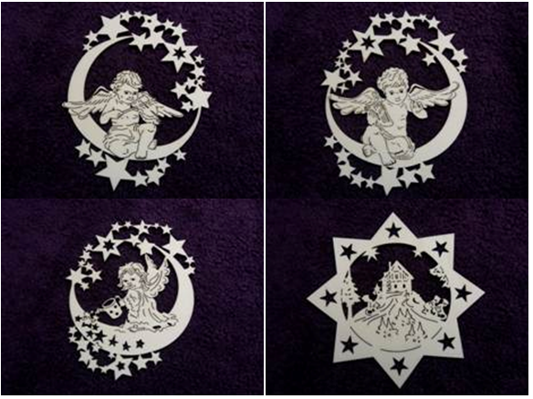

Děláno na laseru 100 w koupen v Číně jak jinak
,překližka 3mm.
