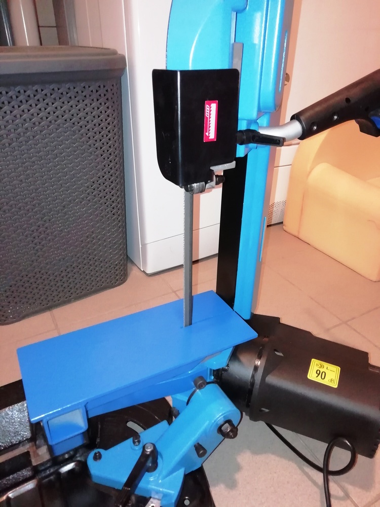

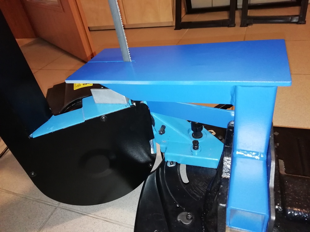

Tak jsem se stal taky majitelem zmiňované pily Gude a za mě musím říct, že funguje velmi dobře. Nerad kupuji "neznačkové" nářadí, ale podle mnoha recenzí se tato pila povedla. A to mohu potvrdit.
Udělal jsem si stůl na řezání v kolmé poloze. Do pily nebyl udělán žádný zásah. Využil jsem jen díru pro 8 mm kolík, který zajišťuje pilu ve vodorovné poloze. Stočil jsem konec šroubu M10 v délce 1 cm na 8 mm. Tento šroub zajišťuje pilu ve svislé poloze.
Zkoušel jsem řezat na stolku 5 mm plech a je to radost. Od té doby co ji mám jsem flexu skoro nepoužil.
Nechápu, jak jsem bez pily mohl být :)

Příspěvek 21. 1. 2019, 7:10
To je pěkné !!! - dej prosím něco i do vlákna k téhle pilce - dík!

k řezání kolmo si dodělej odsávací trubku pro vysavač (nevidím, že by jsi ji tam měl), bez toho se rychle zanese spodní tažné kolo pilinami a budou problémy ...

Ja uvazujem o tom dat tam take stetinky co mam na liste co sa dava pod dvere. Bude zabranovatcpilinam dostat sa na voditka a kolesa.

chb píše: ↑21. 1. 2019, 7:11 k řezání kolmo si dodělej odsávací trubku pro vysavač (nevidím, že by jsi ji tam měl), bez toho se rychle zanese spodní tažné kolo pilinami a budou problémy ...
Někde už jsem to četl a určitě to dodělám.
Zatím jsem provizorně dal na spodní stranu zubní kartáček, aby piliny nepadaly dolů a zároveň čistili pilový pás.

myslím, že kartáček by musel být rotační, jinak se brzo zanese a přestane čistit

I když se zanese, tak by měl stále čistit. Navíc při průchodu přes ozubení se trochu rozvibrují štětinky a vypadávájí řezané šponky. Souhlasím, že rotační by byl lepší, ale už to bude technicky složitější. Uvidíme, jak se s tím popasujeme :)
