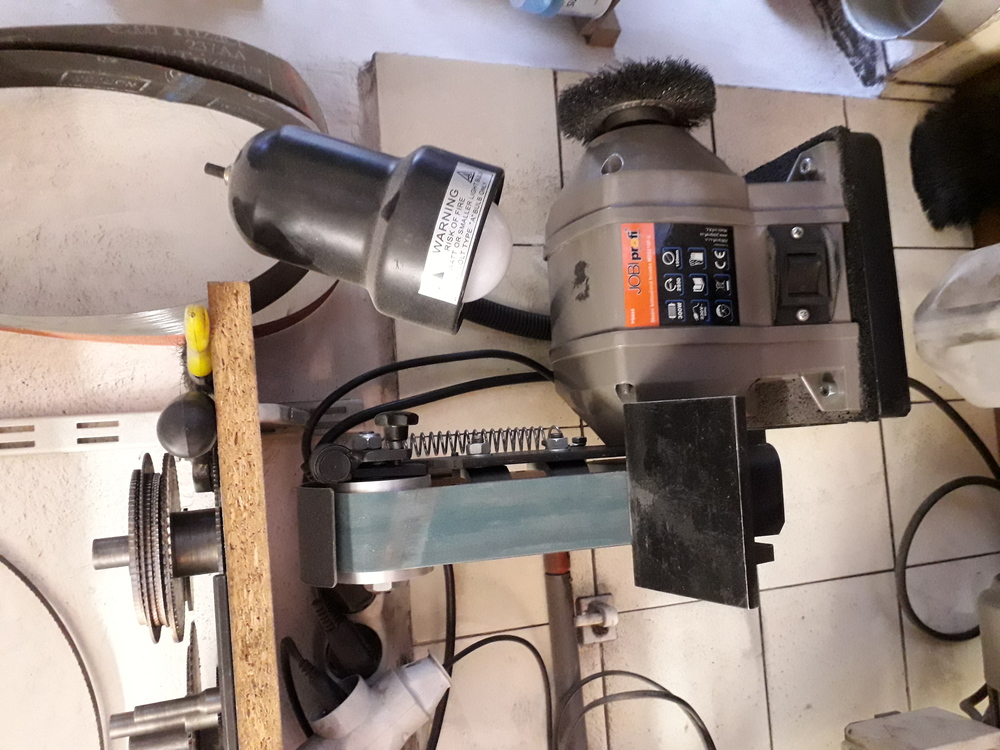

Miltech píše: ↑14. 4. 2019, 5:47 20190219_140445.jpg "Dobastlil" jsem to někdy kolem Vánoc, ale teď jsem to doplnil malou lampičkou na šicí stroje.
No moc, moc pěkné.
Budu se těšit na nějaké obrázky až budeš něco brousit.
Miltech
Příspěvky: 555
Bydliště: Kostelec na Hane
Příspěvek 15. 4. 2019, 11:52
Zeťák po mě chtěl něco, na čem by se lépe brousily nože do sekačky. A tak jsem vytočil řemenici 100 mm na 250 W motor brusky a "zjistil" jsem, že je to úplně na h...o! Pak jsem vytočil řemenici 150 a to už šlo. Ten první pokus mě nedal spát a tak jsem zkoušel, co by to brousilo aniž by se to zastavovalo. A nakonec jsem vyzkoušel broušení větších (pro kutila) vrtáků, tj. od 15 do 25 a zjistil jsem, že to jde podstatně líp, než na klasickém kotouči. Pás je šířka 40 mm, hrubost asi 320. Zeťák má stejnou brusku a pokusy jsem dělal na té svojí. Tolik pro inspiraci pro ty, kteří nevědí do čeho píchnout..... :D

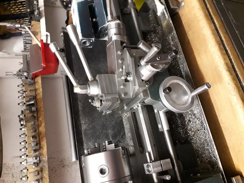

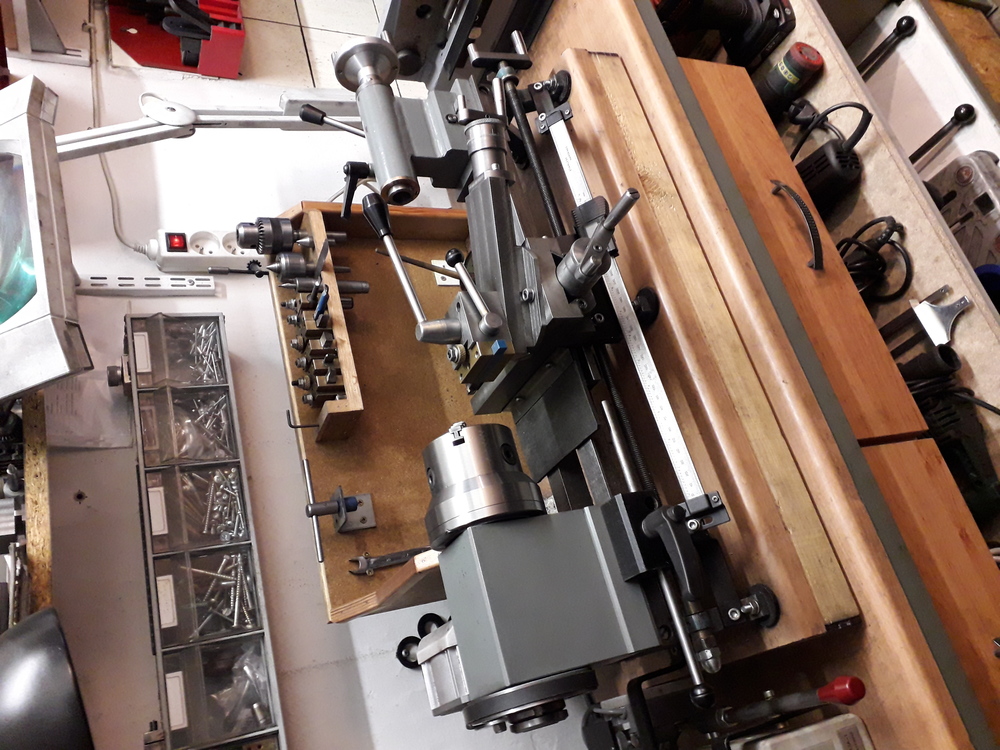

Ještě pohled na "somodomo" soustruh na drobmé až miniaturní věci. ( nešly mě fotky ze starého Samsung foťáku a včera tady byl na návštěvě synátor a konstatoval, že to nebude u mě, ať raději používám mobil a tak jsem zkusil něco vyfotit. Tolik k obrázkům. Zdravím všechny kutily i ty teoretiky! :D

Miltech píše: ↑15. 4. 2019, 11:52 ..... A nakonec jsem vyzkoušel broušení větších (pro kutila) vrtáků, tj. od 15 do 25 a zjistil jsem, že to jde podstatně líp, než na klasickém kotouči. Pás je šířka 40 mm, hrubost asi 320. Zeťák má stejnou brusku a pokusy jsem dělal na té svojí. Tolik pro inspiraci pro ty, kteří nevědí do čeho píchnout..... :D
už jsem to tady kdysi psal, že po pořízení pásovky na ni nedám dopustit, velké vrtáky na tom podbrušuju v ruce, to na kotouči neuděláš :wink:
do SZ jsem ti poslal ještě takovej zlepšováček na ty vrtáky :D

to Miltech:
dej si jen posuvku za kryt z plexiskla, špony strašně rády ničí magnetický pásek na posuvce (vyzkoušeno bohužel osobně na malé frézce) A.

Mám to už víc než rok a používám ten soustruh na fajnovější práci jako třeba výroba malých čepů, pouzdýrek a hlavně na úpravu šroubů a špony nejsou zas tak horké, ale může se stát. Dík za radu. Na tu špinavou práci, kde lítaj horké špony a odstřikuje chlazení, používám druhý soustružek a tam odměřuji "klasicky"! :D

stejně je lepší na to koupit stovkové levné odměřování kde zobrazení je mimo pravítko - pak jde pravítko dobře zakrytovat a zobrazení se dá někam na oči kde už nelítají špony - cena je víceméně srovnatelná se šuplerou.
