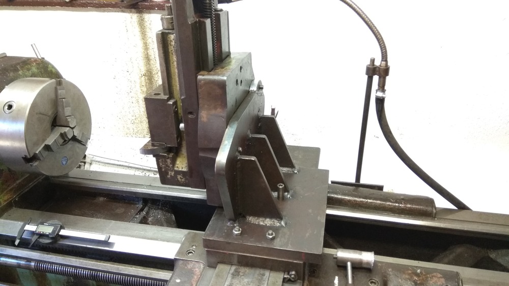

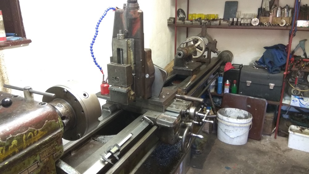

Konečne som dokončil frézovací prípravok na môj minisústruh :lol: suport som použil z SU63, zvyšok je oceľový zvarenec. Síce chvíľu trvá to namontovať, ale potom to funguje výborne.

Si vytrpia tie sustruhy podaktore :D ...

Proč? Frézování na soustruhu je jen takové šolíchání. Nebo by se našel sebevrah, co vrazí do univerzálky stovku hlavu se záměrem brát centimetrovou šponu? :D

Stále môžem zobrať väčšiu šponu ako poniektoré čínske frézky :lol: ale sústruhu to isto neublíži, ten už si za tých 70 rokov vytrpel horšie veci

nemá frézku tak proč né a je to betelná mašina a k tomu adekvátní kus frézovacího přípravku tak se to alespoň nebude třepat jak drozdovi řiť

Trochu zátěž pro vedení, ale taky nevidím důvod, proč si takto nepomoct, když není frézka po ruce. Za mě dobrý.

Vypadá to bytelně. Jen bych to posunul dál na příčných saních, aby ta váha byla trochu rovnoměrně...

stanik84 píše: ↑21. 4. 2019, 8:45 Vypadá to bytelně. Jen bych to posunul dál na příčných saních, aby ta váha byla trochu rovnoměrně...
ja by som sustruh vymenil za kratši a do kuta by som prikupil malu nastrojovu frezu

dobrá rada ale pro něho je třeba priorita točná délka a průměr...ono je to celkem jedno to si každý udělá podle svých možností

Tak ono je to o potřebě a o tom, co chci dělat. Když bude frézovat každý den, tak si ji určitě pořídí. To přehazování by mu lezlo krkem. Pak druhou, druhej soustruh atd.... :D

Chcel som to posunúť smerom viac na priečny suport, ale potom by to celé muselo byť vyššie o nejakých 10cm, aby som mohol využiť celý rozsah posuvu toho pomocného suportu. Frézku časom určite nejakú zoženiem, ale na drobnosti mi zatiaľ bude musieť stačiť toto. Sústruh by som určite menší nechcel, o dĺžku mi nejako nejde, ale ten točný priemer by mi chýbal. A tiež vŕtanie vretena. Na ten meter miesta čo by som ušetril by sa aj tak nevošla žiadna poriadna frézka.

Mne sa to tiež páči. Ak to rozširuje možnosti práce a stroju moc neubližuje, tak pohodička... človek niekedy potrebuje ozaj niečo malé fréznuť (alebo frézknuť?- teda neviem ale úkon by sa mal volať podľa stroja) a tak to má poruce...
