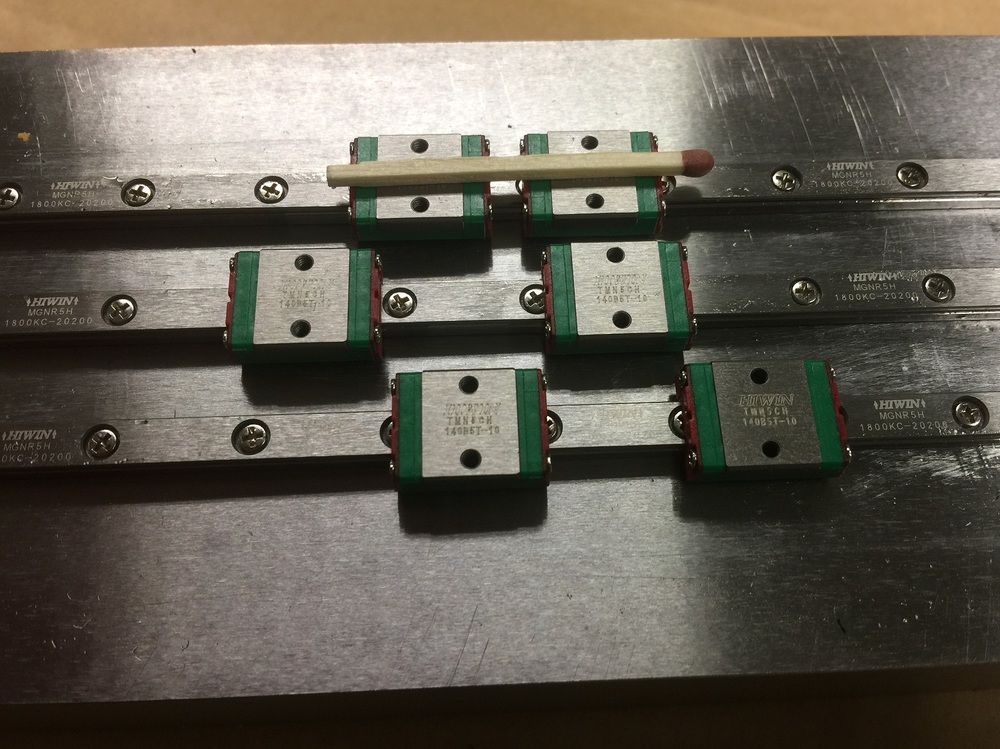

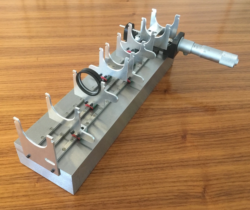

Miniaturní optická lavice, postavená na těch nejmenších lineárech jaké se mi podařilo sehnat (fotka s oblíbenou sirkou přiložena). Na rozdíl od klasické lavice s prizmatickým nosníkem se tady dá dojet s čočkami prakticky na dotek těsně k sobě, což odpovídá zaměření hlavně pro vývoj a ladění okulárů.

tak to je parádní prácička .
