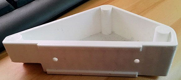

Přestavuju kolo na elektriku, teda kola, pro mě i pro manželku a potřeboval jsem krabku, do které dám zbytky kabelů a konektory. Zasune se do předního vinglu rámu. Fusion 360 + Ultimaker + bílý ABS, 4 hodiny tisku.
Protože se s F360 učím, tak jsou tam ještě 2 chyby. Ve sloupcích nejsou díry na M4 závit a není tam ještě jedno vybráníčko 3x3x8mm. Už se tiskne nová :-) rozměry jsou cca 120x65x30mm.

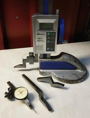

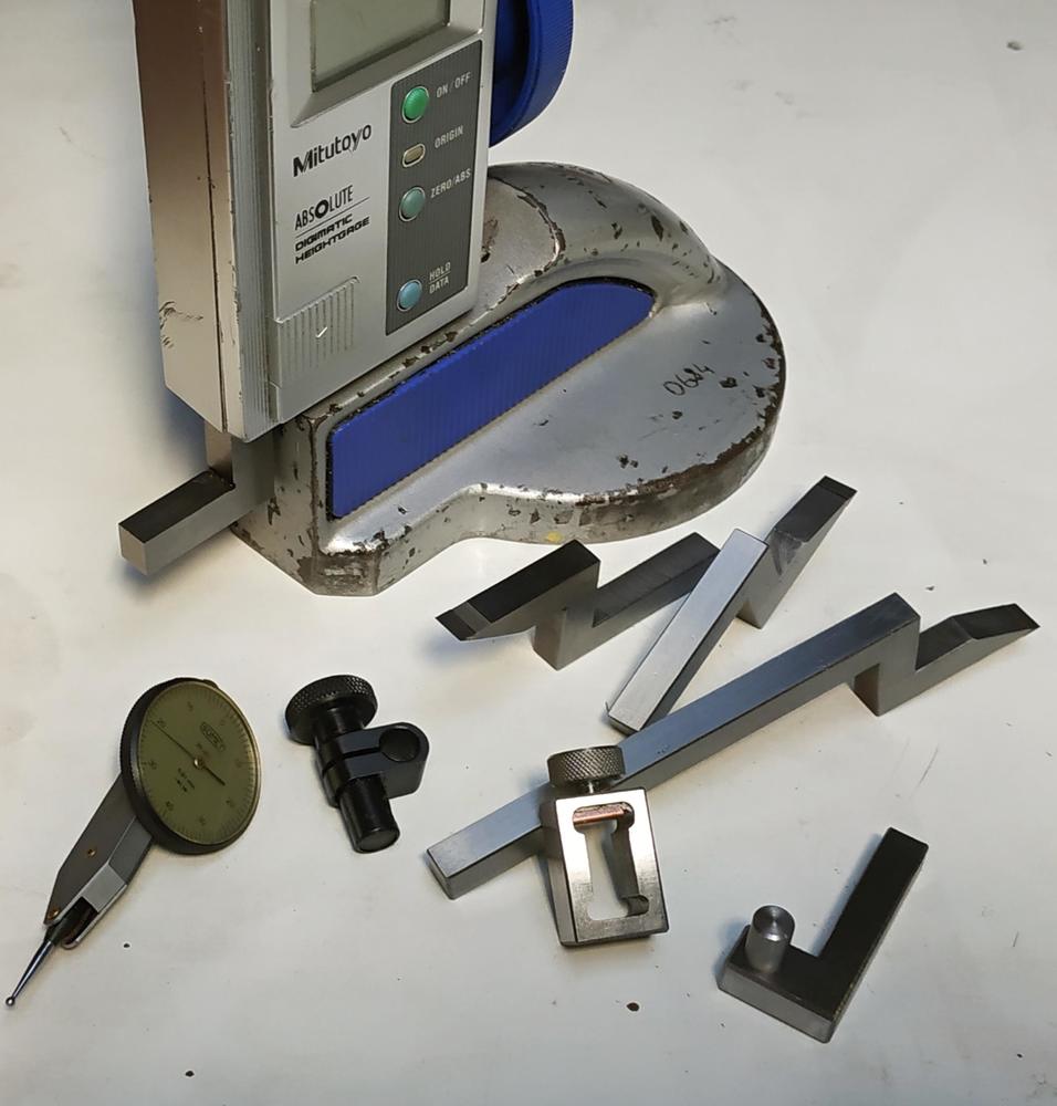

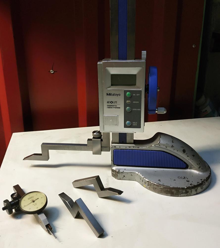

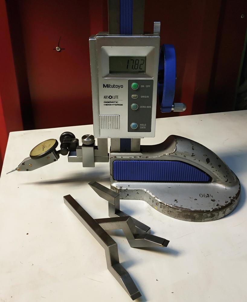

Tak dneska sem konečně dodělal příslušenství k výškoměru, hroty (špice tvrdokov), držák na pupitasky, rámeček.
Dosedací plochy broušené, rovnoběžnost spodní plochy hrotu SK a broušené dosedací plochy pro připevnění je do 0,005, sem spokojený.
Ovšem, kdo to používal předemnou tak mu dát do ruky koště a ne výškoměr...sloupek byl doklepaný a vnitřní vymezovací mosazné lišty museli jit ven vyrovnat a přebrousit pak znovu vymezit vůle - najít optimální tuhost vymezení (jinak při zabrždení se posunovala míra o 0,03mm)
Teď už je v cajku. Mozná někdy půjde láknout...
kenybz
Příspěvky: 3387
Příspěvek 16. 5. 2019, 6:15
nechceš to vzít přez kopírák stačil by třmen a hrot já na to nemám moc času samozřejmě zaplatím nebo se vyrovnáme jinak...
jinak jo bylo to doklepané jak prase a to mě to syn přivezl normálně v tašce 2 kousky + zobrazovací jednotka zvlášť no a při předání cink cink kua jsem se orosil no jo ajťák :)
ještě jsem měl ohlou tu hřídelku ručního posuvu

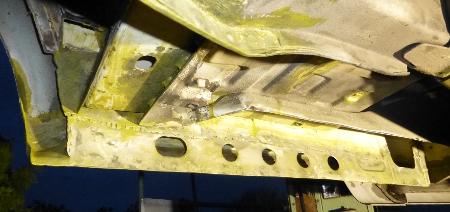

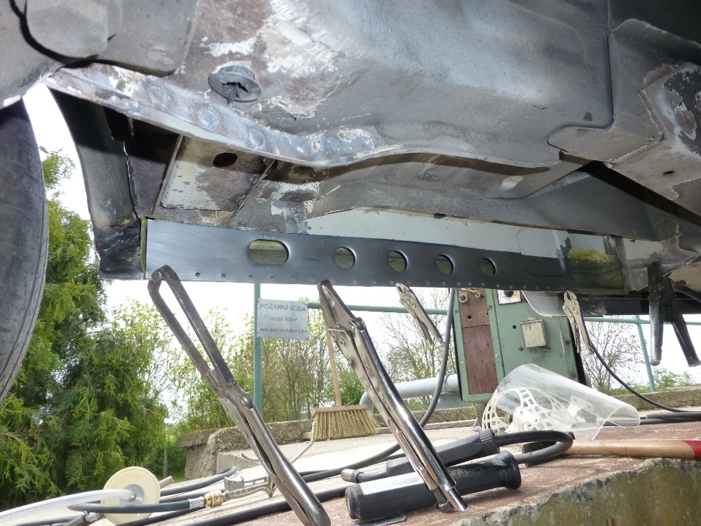

Příspěvek 16. 5. 2019, 8:26
to si mal ešte celkom pekné. Ja som menil celý nosník na oboch stranách a celú podlahu.
začiatok rezania:
Obrázek
a takmer hotovo:
Obrázek

to prolisování máš pěkný.

Pekná práca, to isté som absolvoval pred dvoma rokmi na mojom Transite. Len nezabudnúť to potom, keď bude dobre teplo poriadne vystriekať duťináčom.Ja to každé dva roky celé vystriekam. Tá povrchová úprava plechov na dodávkach je biedna. A to čím horšie a horšie. Mercedes je na vrchole.

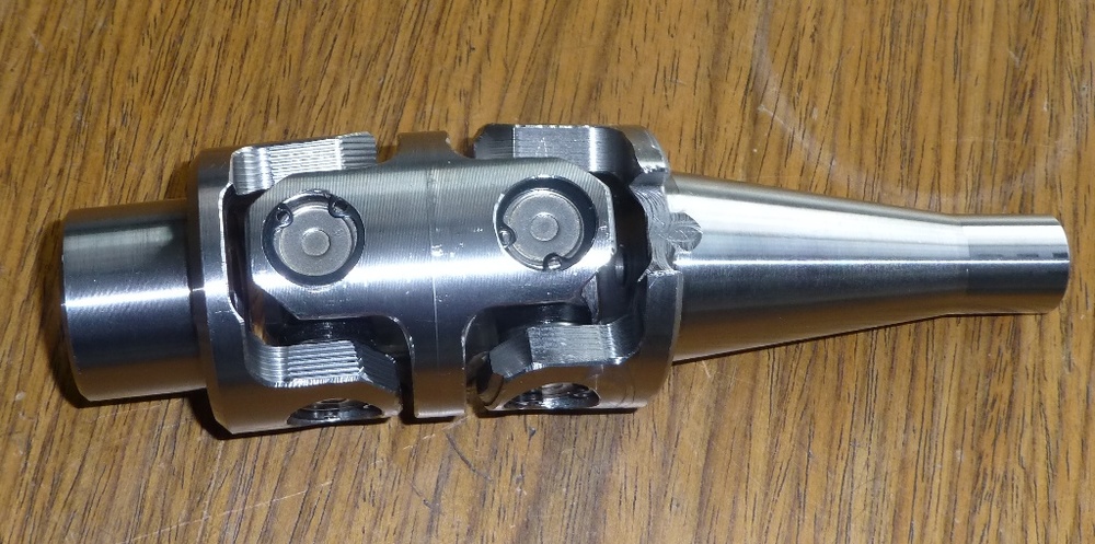

včera a dneska trocha klasický strojařiny
speciální unašeč s kuželem ISO30 a dvěma kardanovými klouby

K čemu je to dobrý? K vrtání za roh asi ne :lol:

nieco podobne sa pouziva na honovanie valcov. cez tie klby das pripravok s honovacimi kamenmi, a honujes...

ten kloub je na pohon vyvrtávací tyče
