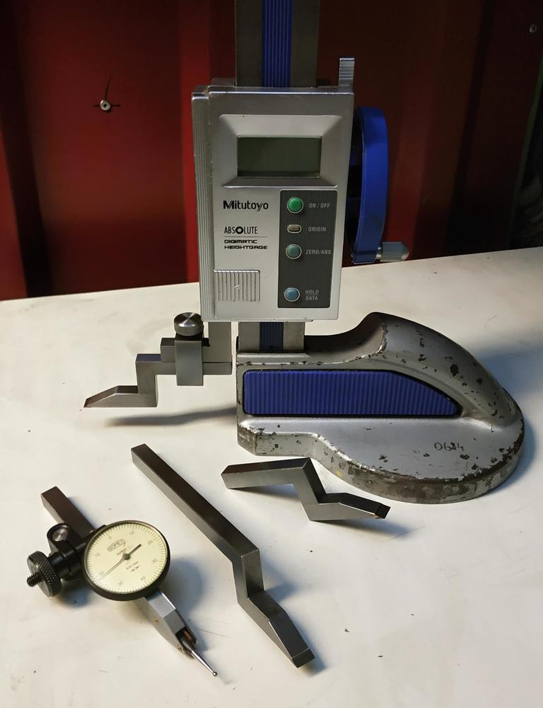

Tak dneska sem konečně dodělal příslušenství k výškoměru, hroty (špice tvrdokov), držák na pupitasky, rámeček.
Dosedací plochy broušené, rovnoběžnost spodní plochy hrotu SK a broušené dosedací plochy pro připevnění je do 0,005, sem spokojený.
Ovšem, kdo to používal předemnou tak mu dát do ruky koště a ne výškoměr...sloupek byl doklepaný a vnitřní vymezovací mosazné lišty museli jit ven vyrovnat a přebrousit pak znovu vymezit vůle - najít optimální tuhost vymezení (jinak při zabrždení se posunovala míra o 0,03mm)
Teď už je v cajku. Mozná někdy půjde láknout...

nechceš to vzít přez kopírák stačil by třmen a hrot já na to nemám moc času samozřejmě zaplatím nebo se vyrovnáme jinak...
jinak jo bylo to doklepané jak prase a to mě to syn přivezl normálně v tašce 2 kousky + zobrazovací jednotka zvlášť no a při předání cink cink kua jsem se orosil no jo ajťák :)
ještě jsem měl ohlou tu hřídelku ručního posuvu

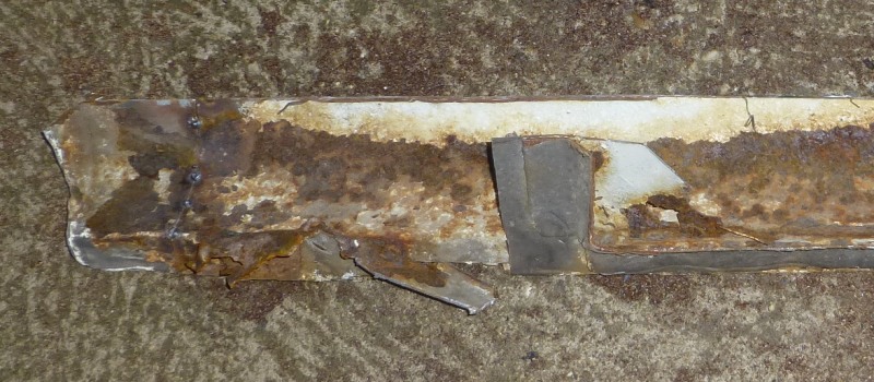

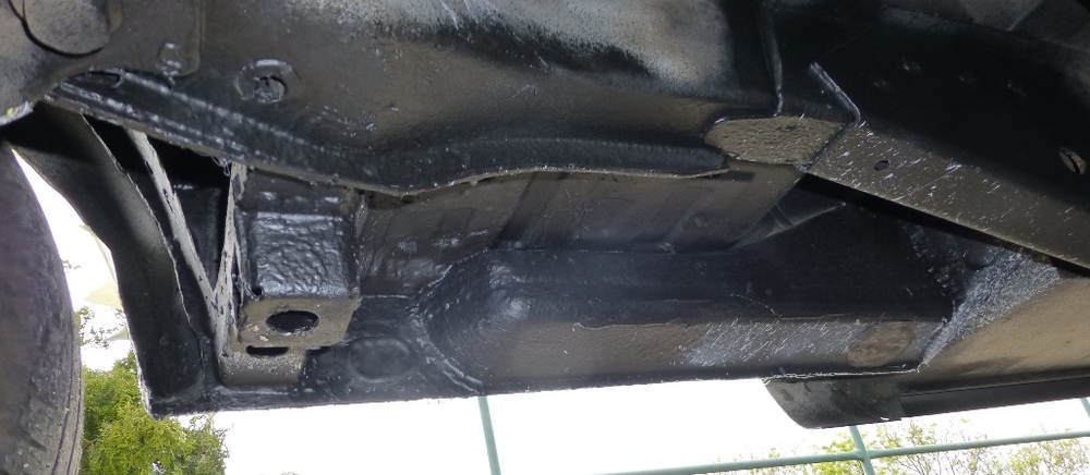

oprava shnilého prahu Fiat Ducato 2002
zavzpomínal jsem na mládí, ani jsem to moc nezapoměl
akorát jsem se před těmi +-35 lety dušoval, že tohle už dělat nechci
nikdy neříkej nikdy :D
i to 30 let starý domádo COčko pořád chodí :D

to si mal ešte celkom pekné. Ja som menil celý nosník na oboch stranách a celú podlahu.
začiatok rezania:
Obrázek
a takmer hotovo:
Obrázek

to prolisování máš pěkný.

Pekná práca, to isté som absolvoval pred dvoma rokmi na mojom Transite. Len nezabudnúť to potom, keď bude dobre teplo poriadne vystriekať duťináčom.Ja to každé dva roky celé vystriekam. Tá povrchová úprava plechov na dodávkach je biedna. A to čím horšie a horšie. Mercedes je na vrchole.
