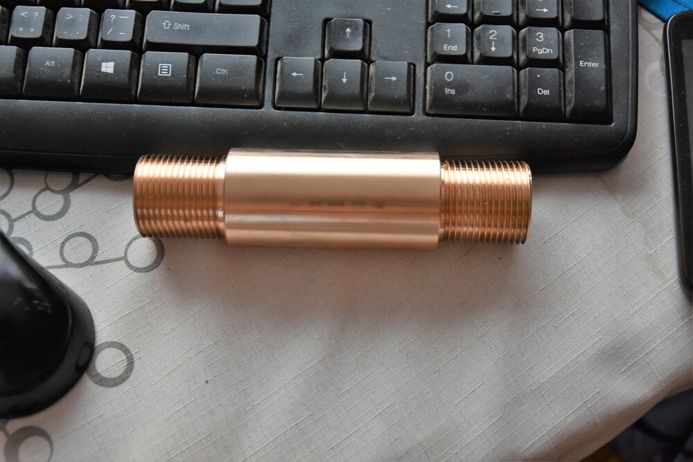

Já co by amatér, jsem se pustil do výroby coulové trubky k vodárně. Soustruh mám necelého půl roku a tak jsem se učil výměnu kol a řezání G závitu VBD nožem. Povedlo se na první dobrou a mám z toho radost.
Příspěvky: 3938
Příspěvek 24. 8. 2019, 9:20
Parádna trubka, tuším lepšia ako z obchodu. :) Je mosadzná? Na fotke to má farbu ako bronz.
Britt
Příspěvky: 1830
Registrován: 8. 5. 2019, 5:36
Příspěvek 24. 8. 2019, 10:20
Jj, je to bronz. Mosaz jsem nesehnal. :) Ještě tam chci na soustruhu udělat šestihran.

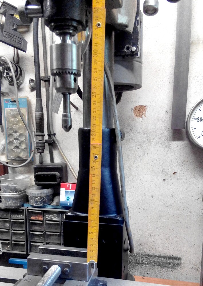

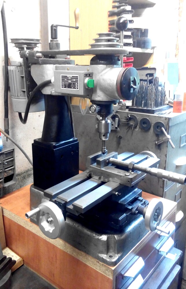

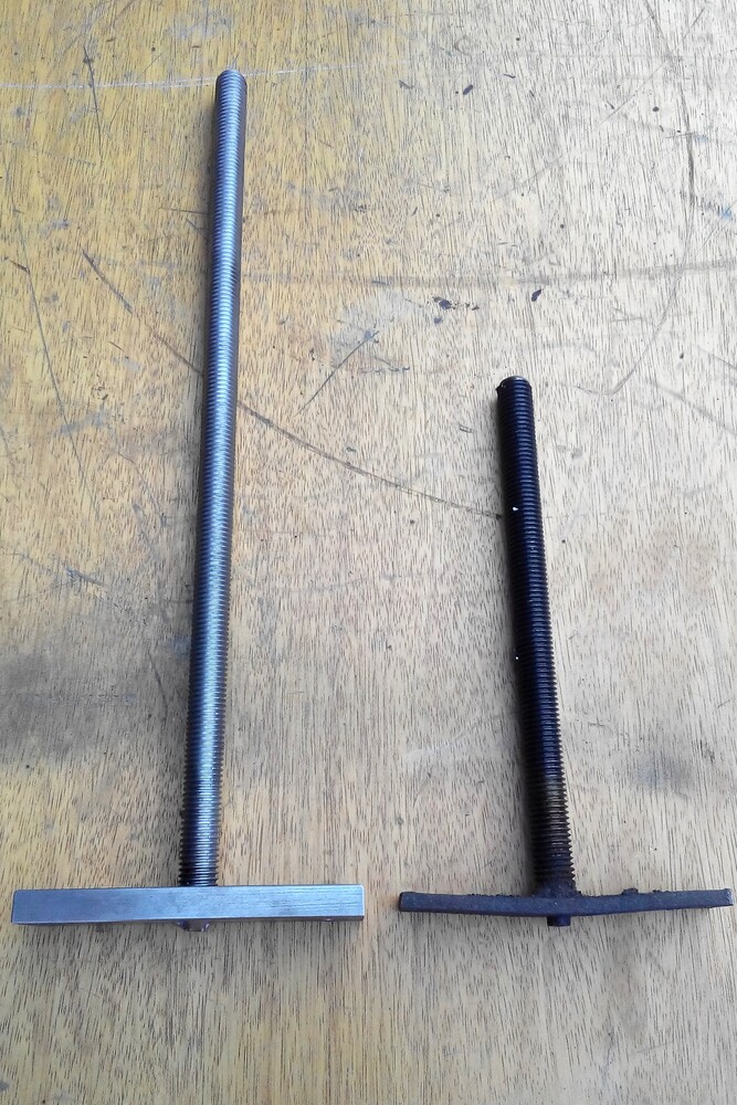

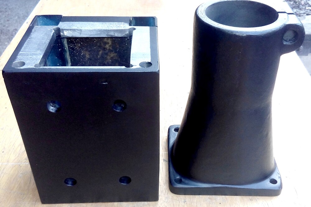

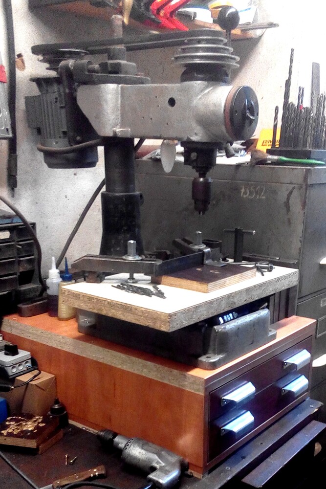

Protože na frézce nemám výsuvnou pinolu na vrtání a koupil jsem za dobře křížový stůl k vrtačce, tak jsem se dal do přizvednutí vrtačky.
To je původní stav
takhle to pokračovalo...
nový zvedací šroub
...a tady je výsledek.
Když už jsem byl v tom, tak jsem vyměnil motor za dvourychlostní a výška nad svěrákem je taky dostačující
až domontuji frekvenčák, tak tam vrátím i kryt řemenic. Teď je to opruz pořád otevírat a zavírat... Originál kryt tam nemám 20 let, ale je uschovaný v regálu.
