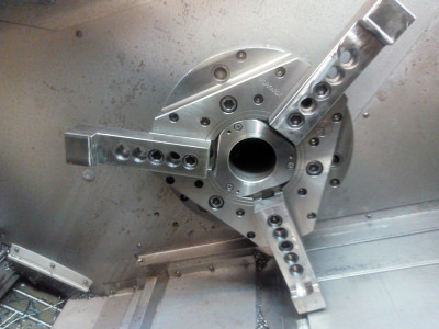

Pakny do 700mm
rexolv
Příspěvky: 92
Registrován: 10. 12. 2008, 11:17
Bydliště: Levice, Slovakia
22. 8. 2019, 5:31
čo to máš za mašinu?
Miki2t píše: 21. 8. 2019, 2:04 Pakny do 700mm
Miki2t
Příspěvky: 508
Bydliště: Levice SR
22. 8. 2019, 7:28
heyligenstaedt heynumat

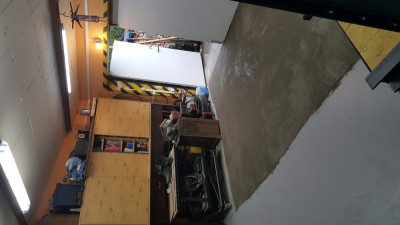

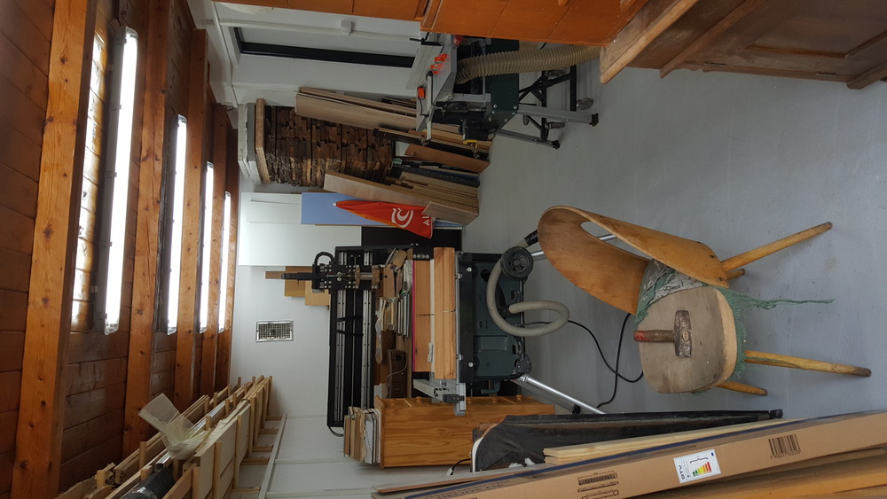

Tak, cnc-čko je už presťahované v zrenovovanej miestnosti aj s pár drevárskymi strojmi... ešte by som chcel vlavo na stenu centrálny rozvod odsávania 50mm na cirkulár, cnc, frézu a brúsku, aby som nemusel stále prehadzovať hadice. A keďže som sa rozhodol natrieť podlahu aj v garáži, tak je tu teraz zase plno vecí....

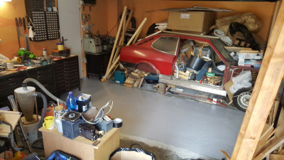

A ešte momentálne aktivity v garáži... V zadnej časti sa objavil starý (zatial) nedokončený projekt Fiat 128 sport coupe 1974. Momentálne slúži ako sklad bordelu :)
V garáži som podlahu vybrúsil brúsnym vidiovým kotúčom 125mm v uhlovej brúske. Odsávanie cez cyklón čo mám k cirkulárke. Celkovo vybrúseného materiálu asi 150kg -v strede bol pukel asi 1,5cm a povrch úplne nafigu.
V zadnej časti kvalita poteru ešte prijatelná, vpredu som sa rozhodol diery po kamienkoch a vyžraté časti zetrieť flexibilným lepidlom na kachličky (výbrus, hlbkova penetracia cemix modrá, flexi lepidlo cemix 045- ak by niekoho zaujímalo). Na zarovnávanie lepidla sa mi osvedčila široká stierka na umývanie okien.
Dnes to ešte prebrúsim aby tam neboli malé výstupky po stiahnutí lepidla.
Potom ešte penetrák a farba. A snáď bude pokoj na ďalších 20 rokov...

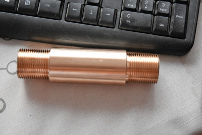

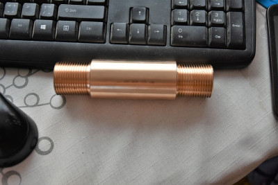

Já co by amatér, jsem se pustil do výroby coulové trubky k vodárně. Soustruh mám necelého půl roku a tak jsem se učil výměnu kol a řezání G závitu VBD nožem. Povedlo se na první dobrou a mám z toho radost.
Příspěvky: 3856
24. 8. 2019, 9:20
Parádna trubka, tuším lepšia ako z obchodu. :) Je mosadzná? Na fotke to má farbu ako bronz.
Britt
Příspěvky: 1830
Registrován: 8. 5. 2019, 5:36
24. 8. 2019, 10:20
Jj, je to bronz. Mosaz jsem nesehnal. :) Ještě tam chci na soustruhu udělat šestihran.

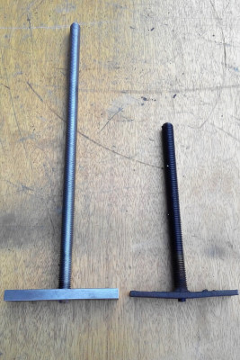

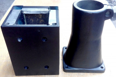

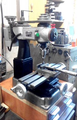

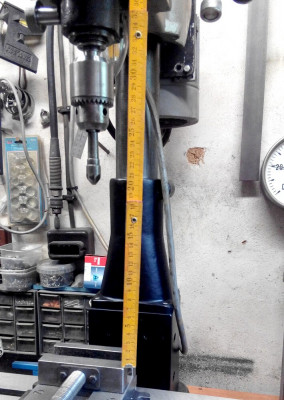

Protože na frézce nemám výsuvnou pinolu na vrtání a koupil jsem za dobře křížový stůl k vrtačce, tak jsem se dal do přizvednutí vrtačky.
To je původní stav
takhle to pokračovalo...
nový zvedací šroub

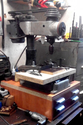

...a tady je výsledek.
Když už jsem byl v tom, tak jsem vyměnil motor za dvourychlostní a výška nad svěrákem je taky dostačující
až domontuji frekvenčák, tak tam vrátím i kryt řemenic. Teď je to opruz pořád otevírat a zavírat... Originál kryt tam nemám 20 let, ale je uschovaný v regálu.
