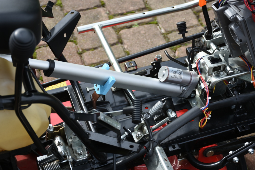

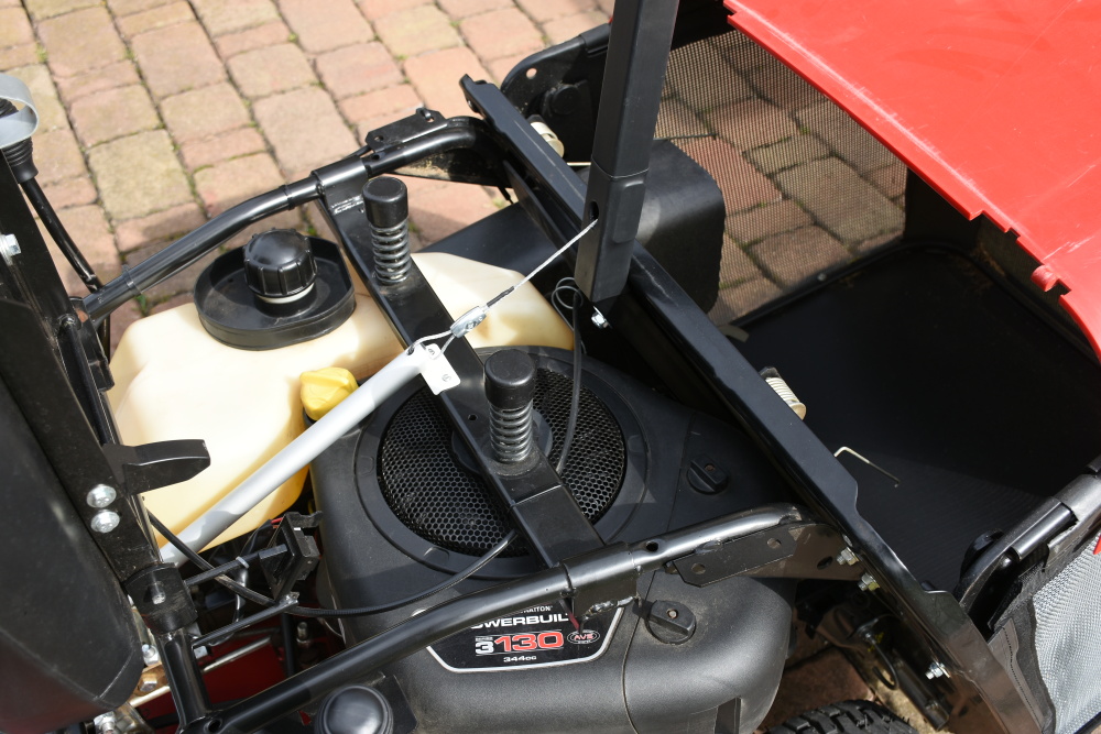

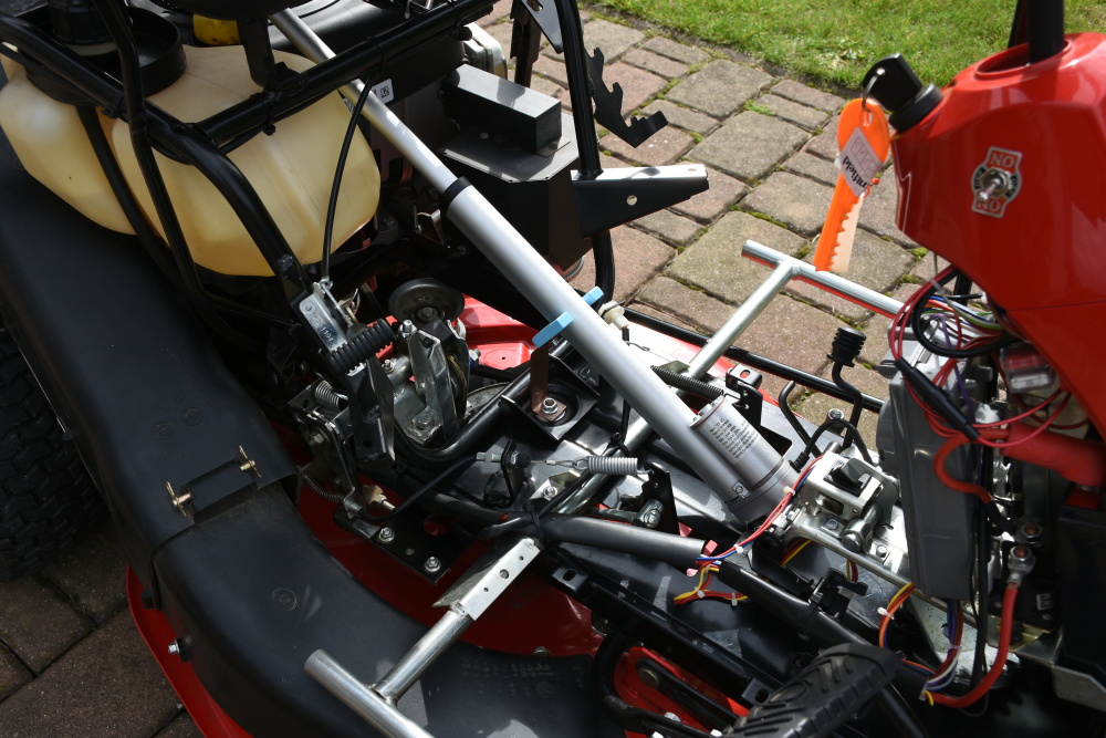

Tak jsem dnes konečně dodělal manželce zvedání koše na rider. Plánoval jsem to více než rok a pomalu to zrálo až to dozrálo a je to.

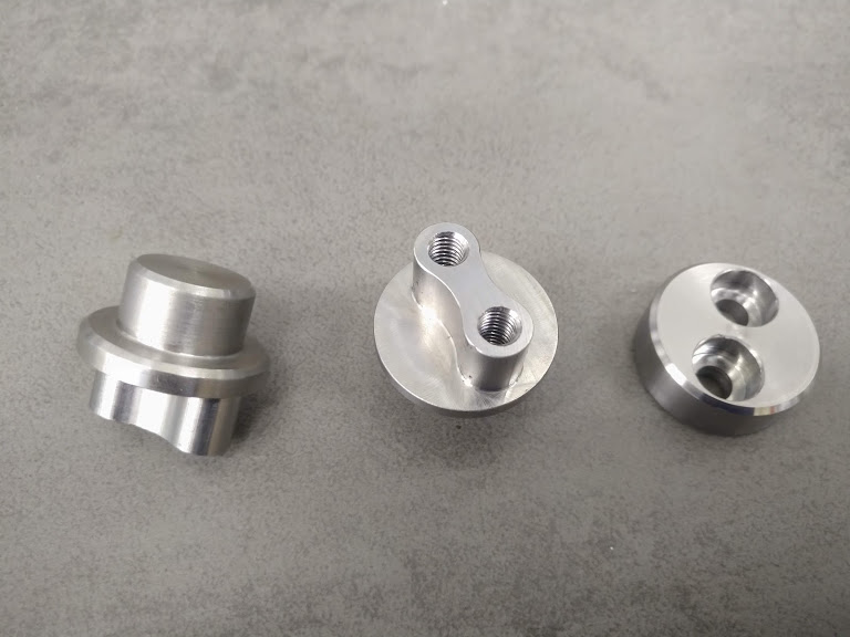

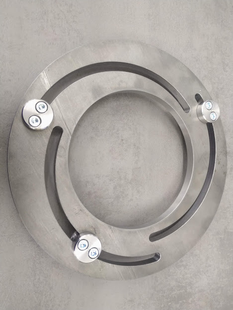

Prípravok na sústruženie mäkkých čeľustí
Příspěvky: 7205
Příspěvek 17. 9. 2019, 7:32
vypadá to moc pěkně , ale jak se to používá ?

Já bych si tipnul, že válcová část těch tří "vehementů! se zasune do otvorů, které jsou v měkkém nástavci čelistí určené pro přišroubování k základní čelisti. Za předpokladu, že imbus šrouby na tom přípravku nejsou dotaženy tak se pootočením toho kroužku s drážkami vymezí vůle mezi spirálovým kolem sklíčidla a čelistmi. Pak se imbusy dotáhnou a můžou se soustružit měkké nástavce. Je to ale jen můj dohad, třeba to tvůrce má vymyšleno jinak. :D

používá se to tak, já to mám udělaný taky, v detailu jinak ale princip shodný
má to jednu zásadní nectnost
nedovolí to utáhnout ty pakny stejně, jako se potom utahuje kus
tj. vůle mezi hlavou a čelistmi se při protočení vymezí jinak než poté při upnutí kusu a výsledkem je šmajdání
pokorně jsem se vrátil ke klasice - mezi pakny upnout kus něčeho pevného vhodného průměru a pak si ty pakny protočit podle potřeby

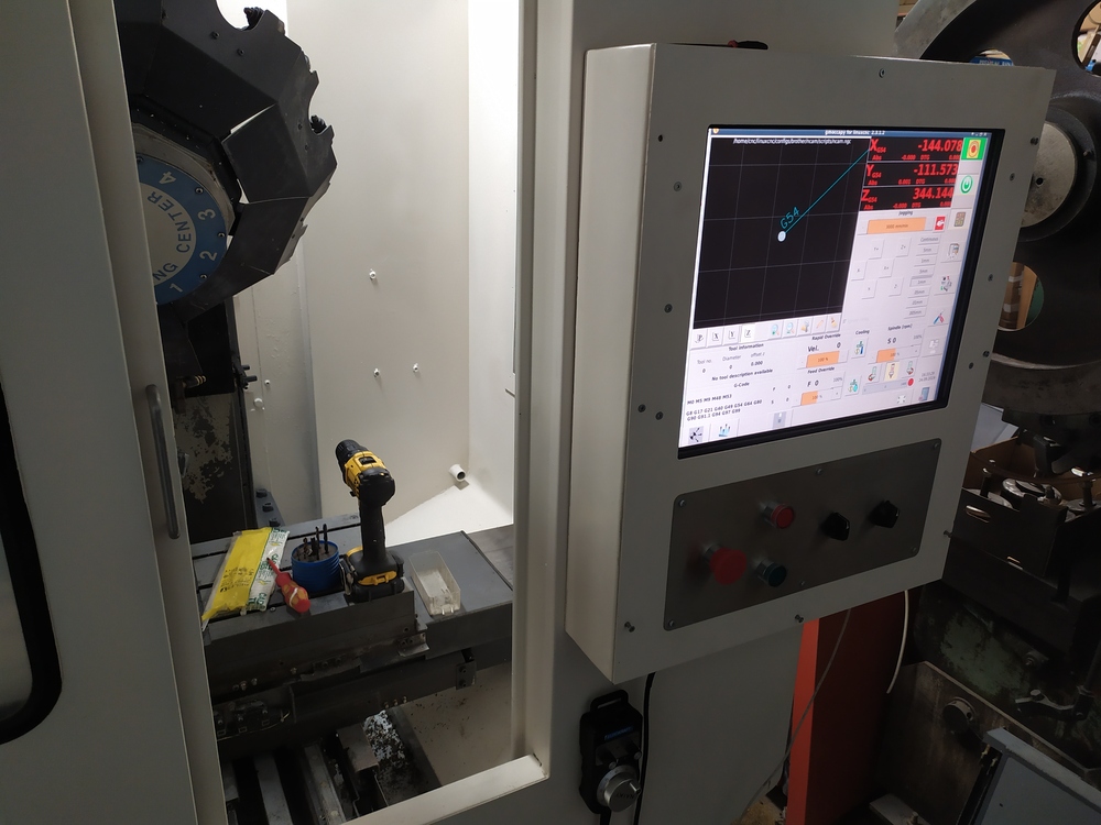

Dnesni bastleni
Uz se to zacina rysovat

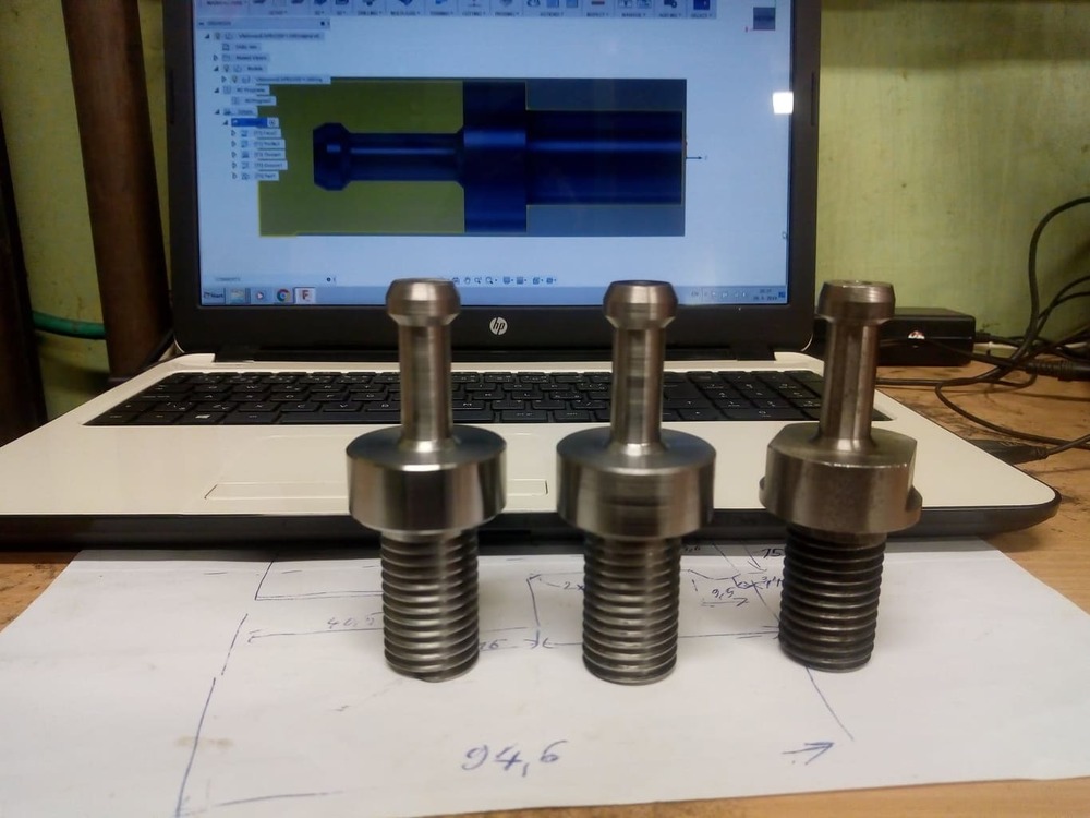

rexolv
Příspěvky: 92
Registrován: 10. 12. 2008, 11:17
Bydliště: Levice, Slovakia
Příspěvek 26. 9. 2019, 10:01

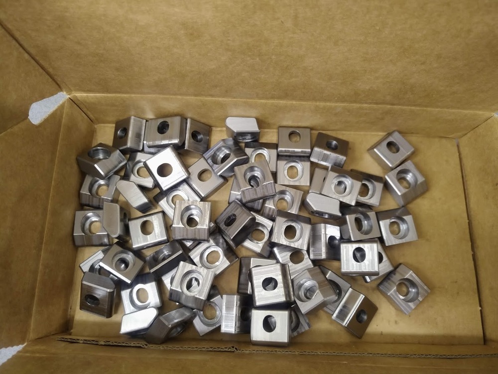

hotové úpinky, zostáva už len kalenie

No to by mě taky zajímalo ?

Súhlas s testone,,pouzivam to len ked potrebujem pretočit čeluste po celej dĺžke,,

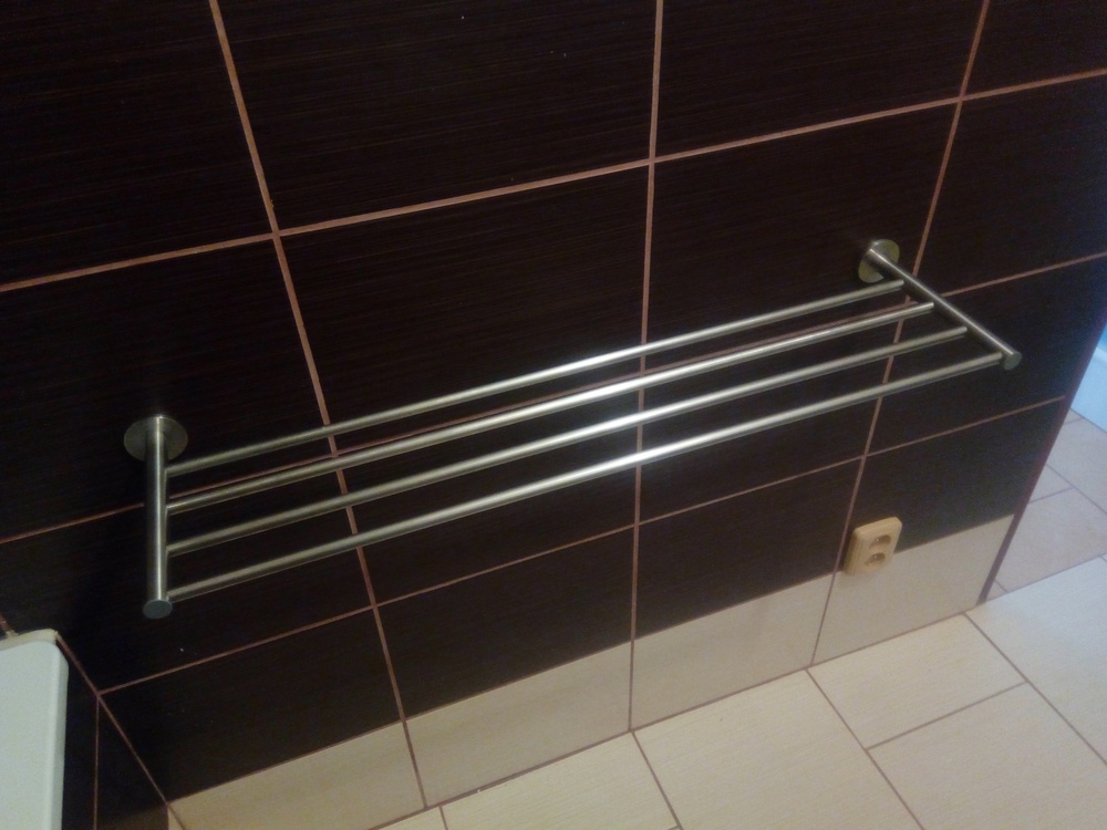

Trocha parády do koupelny.
Alespoň bude doma zase na chvilku ticho že je dílna k ničemu :D
Mat 1.4301 trubky a nějaké nerez placky z kovošrotu :)
