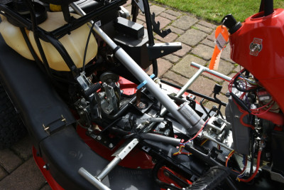

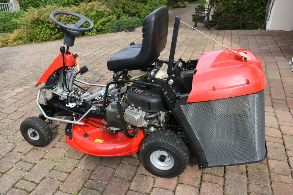

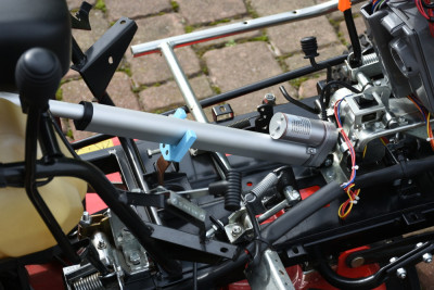

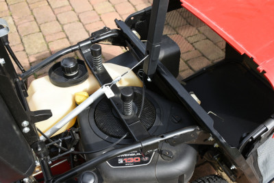

Tak jsem dnes konečně dodělal manželce zvedání koše na rider. Plánoval jsem to více než rok a pomalu to zrálo až to dozrálo a je to.

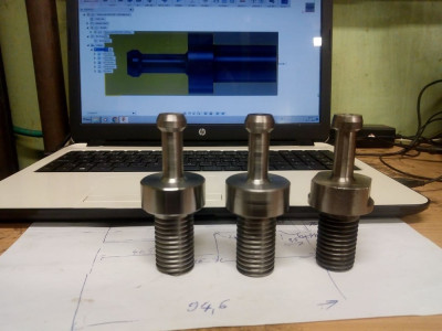

Prípravok na sústruženie mäkkých čeľustí
Příspěvky: 7068
17. 9. 2019, 7:32
vypadá to moc pěkně , ale jak se to používá ?

Modul 0,3 úhel zubů 29 stupňů, abych se dostal na požadovanou osovou vzdálenost 5mm.

packa píše: 17. 9. 2019, 7:32 vypadá to moc pěkně , ale jak se to používá ?
Já bych si tipnul, že válcová část těch tří "vehementů! se zasune do otvorů, které jsou v měkkém nástavci čelistí určené pro přišroubování k základní čelisti. Za předpokladu, že imbus šrouby na tom přípravku nejsou dotaženy tak se pootočením toho kroužku s drážkami vymezí vůle mezi spirálovým kolem sklíčidla a čelistmi. Pak se imbusy dotáhnou a můžou se soustružit měkké nástavce. Je to ale jen můj dohad, třeba to tvůrce má vymyšleno jinak. :D

používá se to tak, já to mám udělaný taky, v detailu jinak ale princip shodný
má to jednu zásadní nectnost
nedovolí to utáhnout ty pakny stejně, jako se potom utahuje kus
tj. vůle mezi hlavou a čelistmi se při protočení vymezí jinak než poté při upnutí kusu a výsledkem je šmajdání
pokorně jsem se vrátil ke klasice - mezi pakny upnout kus něčeho pevného vhodného průměru a pak si ty pakny protočit podle potřeby

hotové úpinky, zostáva už len kalenie
No to by mě taky zajímalo ?

Súhlas s testone,,pouzivam to len ked potrebujem pretočit čeluste po celej dĺžke,,

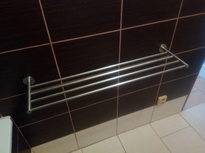

Trocha parády do koupelny.
Alespoň bude doma zase na chvilku ticho že je dílna k ničemu :D
Mat 1.4301 trubky a nějaké nerez placky z kovošrotu :)
