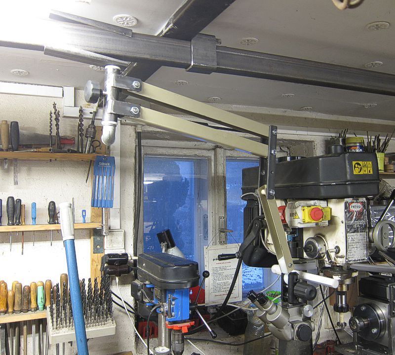

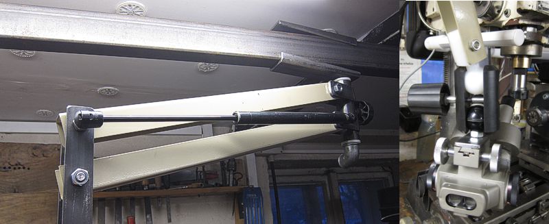

Ben Ash píše: ↑29. 1. 2020, 8:42 Uka ten pantograf s mikroskopem :)
Zatím toho moc na ukazování není, je to ve fázi experimentů. Původně jsem tam chtěl udělat dvě dvojitá ramena, ale s tím už se špatně manipulovalo. Takže zůstalo jen horní dvojité doplněné plynovou vzpěrou z kufru auta, a spodní dvojité nahradilo jednoduché. Celé je to posazené, z důvodu odstranění chvění od strojů, na jeklu, který je přiklínovaný ke dvěma traverzám ve stropě. Na natáčení to moc není, přeci jen dost dlouho trvá, než se to přestane „houpat“, ale koukat se do toho dá. Materiál co dům dal, sešroubováno cca za jedno odpoledne.

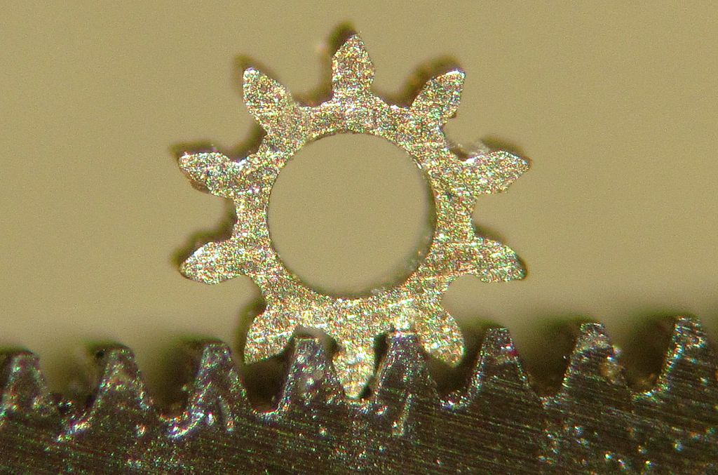

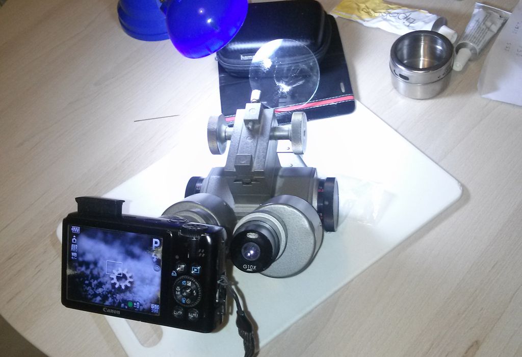

Focený je to obyčejným kompaktem, udělal jsem si jen plastovou redukci mezi jeho objektiv a okulár toho binokuláru. Sestava je snad vidět z přiložené fotky, to mladej zkoušel tu hladkou mouku :D Na binokuláru je nastavené max. zvětšení 40x, a ještě zoomuju, abych neměl vinětaci. Bohužel hloubka ostrosti je minimální a opaluju to naplno bleskem. Proto ty fotky vypadají jak vypadají :(
Ani ve výrobě kolečka nehledejte vědu, dělal jsem ho stejně jako ostatní kolečka. Na soustruhu jsem 5mm mosaznou kulatinu stočil na průměr hlavové kružnice a vyvrtal otvor 0,5mm. Pak to upnu do kleštiny odvalovačky, hodinkami srovnám házivost pod setinu mm. Kouknu do toho binokuláru a přijedu s odvalovací frézou na dotek. Nastavím zanoření na výšku zubu, spustím odvalovačku a pak už jen v tom binokuláru koukám jak se to hezky frézuje. Po odvalení vyndám a upnu do soustruhu. Do otvoru strčím tenký drátek, abych kolečko nehledal ve šponách a upíchnu to. Pak s tím chvíli šmrdlám na brusném kameni abych zabrousil otřepy. Držet se to nijak nedá, takže veškerá manipulace probíhá po napíchnutí na jehlu, broušení jen přimáčknutím prstu. Byl to opravdu jen pokus a zkouška možností, nic víc za tím nehledejte :D

jova píše: ↑29. 1. 2020, 9:00 Focený je to obyčejným kompaktem, udělal jsem si jen plastovou redukci mezi jeho objektiv a okulár toho binokuláru. Sestava je snad vidět z přiložené fotky, to mladej zkoušel tu hladkou mouku :D Na binokuláru je nastavené max. zvětšení 40x, a ještě zoomuju, abych neměl vinětaci. Bohužel hloubka ostrosti je minimální a opaluju to naplno bleskem. Proto ty fotky vypadají jak vypadají :(
Doporučuji prozkoumat sw CombineZM
Stačí udělat min 5 fotek postupně zaostřených a sw to poskládá na jedno kliknutí - výsledek je úplně jinde.

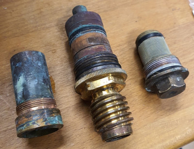

Už dvě hodiny opravuju sprchové baterie v baráku a nemám při tom mnoho dobrých slov pro instalatéry kteří to před lety osazovali a neměli asi nic jiného než hasák a kladivo... Ale s dovolením se zeptám - není tu někdo vzdělaný přes termostatické baterie Grohe? Potřeboval bych tyhle náhradní díly (kartuše, termostat a zpětný ventil), nevím bohužel P/N a když jsem psal do Grohe, udělali totéž co já, čili prolistovali katalog stažený z netu a poslali číslo první blbosti která se tomu navenek podobala...

Zkus to vykoupat v kyselině citronové , pokud to je pouze zanesené kamenem a rzi tak to často pomůže .
