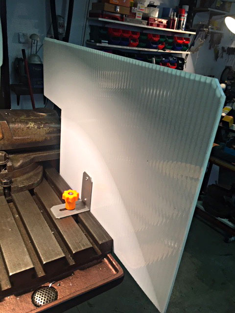

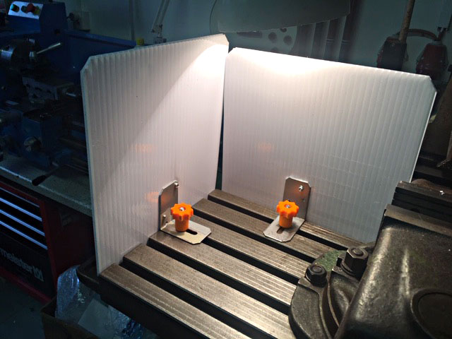

Před časem jsem tu ukazoval oranžové plastové držáčky s "kamenem" do drážky. Takhle to vypadá ve finále. Celé je to ze "zbytků", plast je speciálka na řezanou reklamu, zbytek se mi válel v garáži už nějaký čas, PLA byl zbytek po jednom tisku a musel jsem ho půl dne temperovat na 65°, aby nepraskal, úhelníky 2mm hliníkový plech, zbytek za regálem. A výsledek výrazně překonal očekávání, nejen že nemám bordel po celé dílně, ale už mi nepadaji špóny do pantoflí :D

No já nevím, ale mám takový stihomam, že na frézu při frézování musím pokud možno dobře ze všech stran vidět a tak mám také kryty udělány podobně jako lubbez, i když ne tak dokonalé...
lubbez
Příspěvky: 3498
Příspěvek 19. 2. 2020, 3:56
Přesně moje slova, čumím a točím kličkou. :D

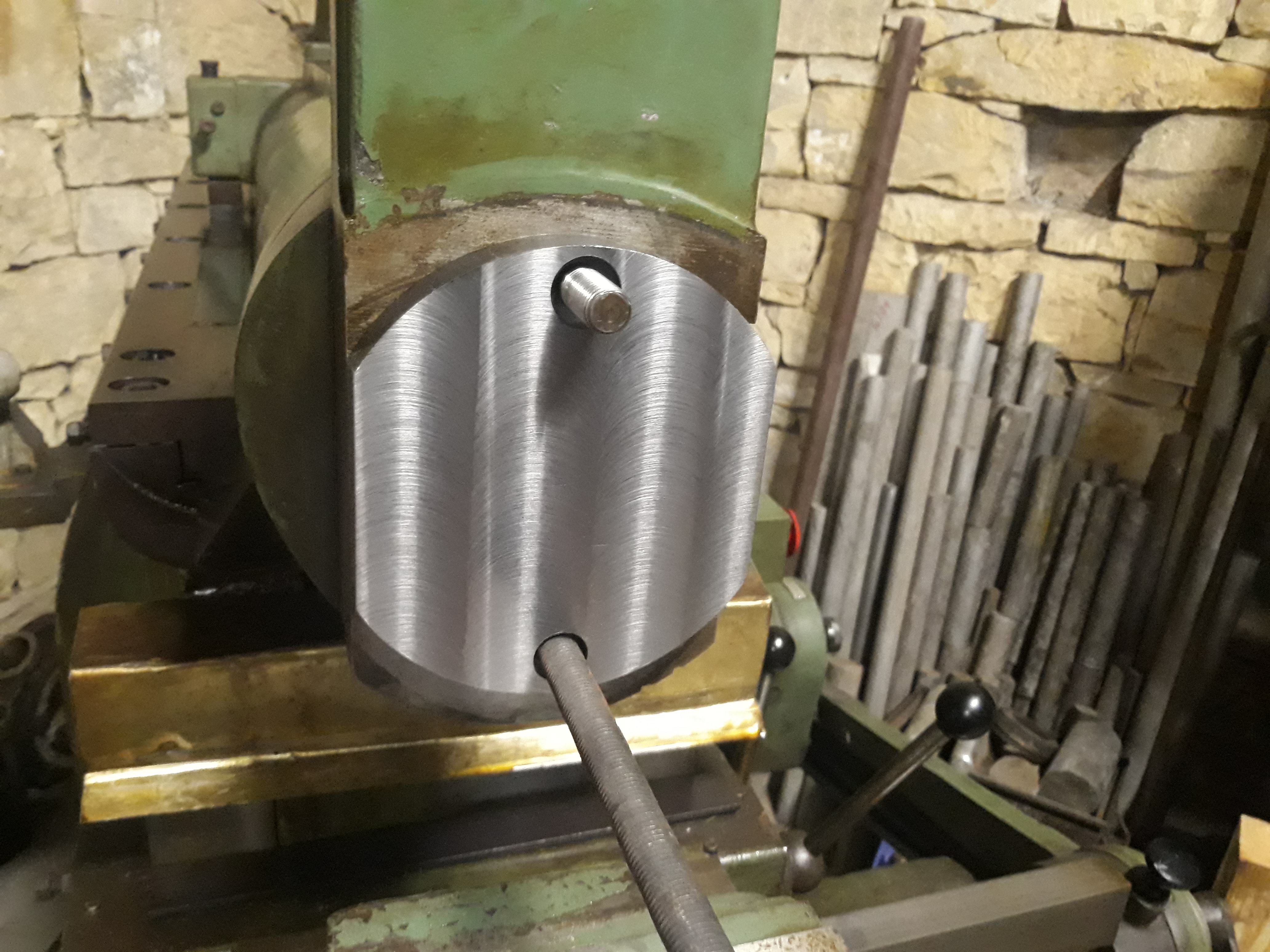

Já teď bastlím tohle
Příspěvky: 3938
Příspěvek 21. 2. 2020, 6:14
To je šeping? Bude z toho pseudo brúska na plocho?

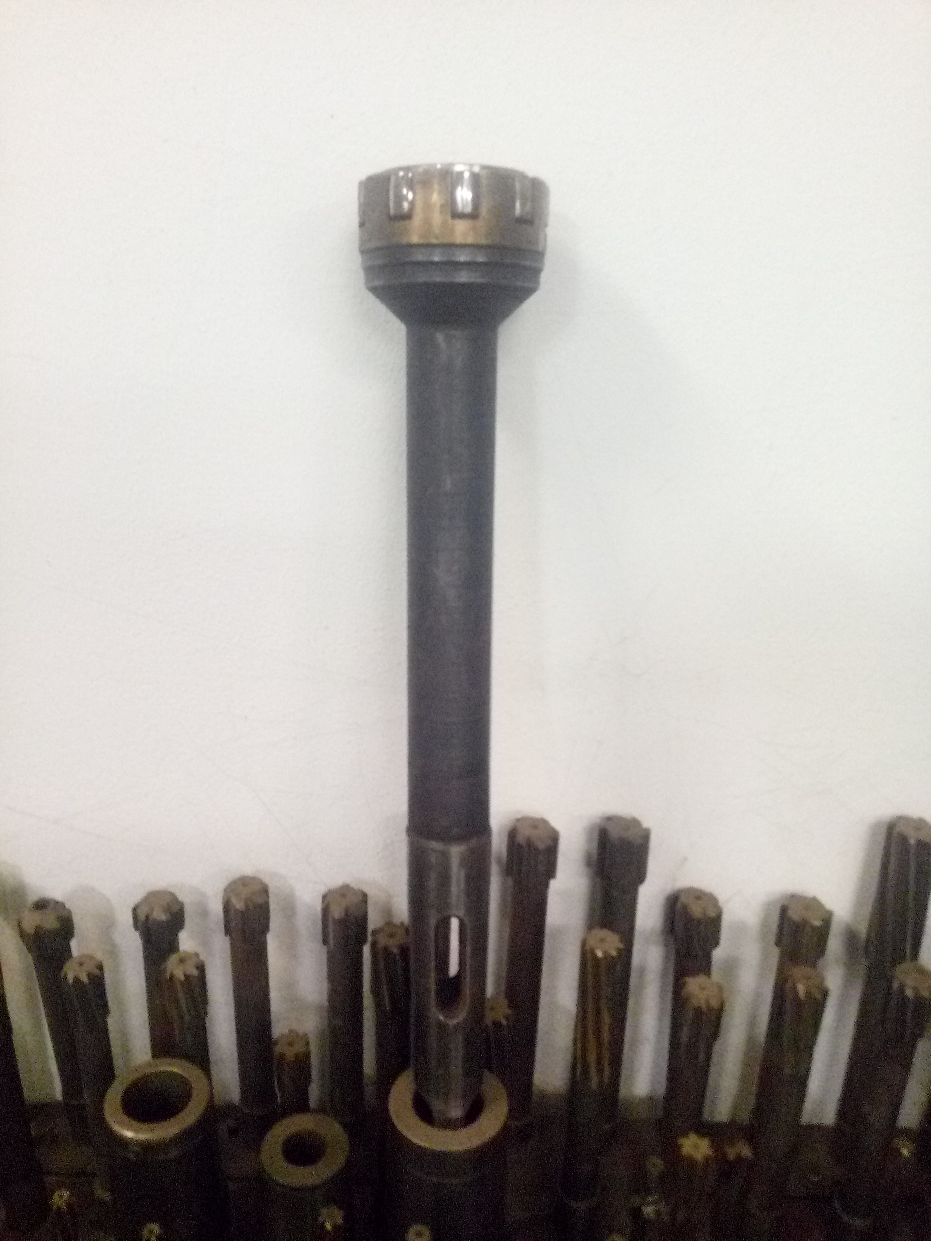

Ahoj všem. Dneska jsem dotáhl nějaký trny ISO 50. Znáte někdo tyhle vyvrtávací korunky? Je na tom VUNAR.

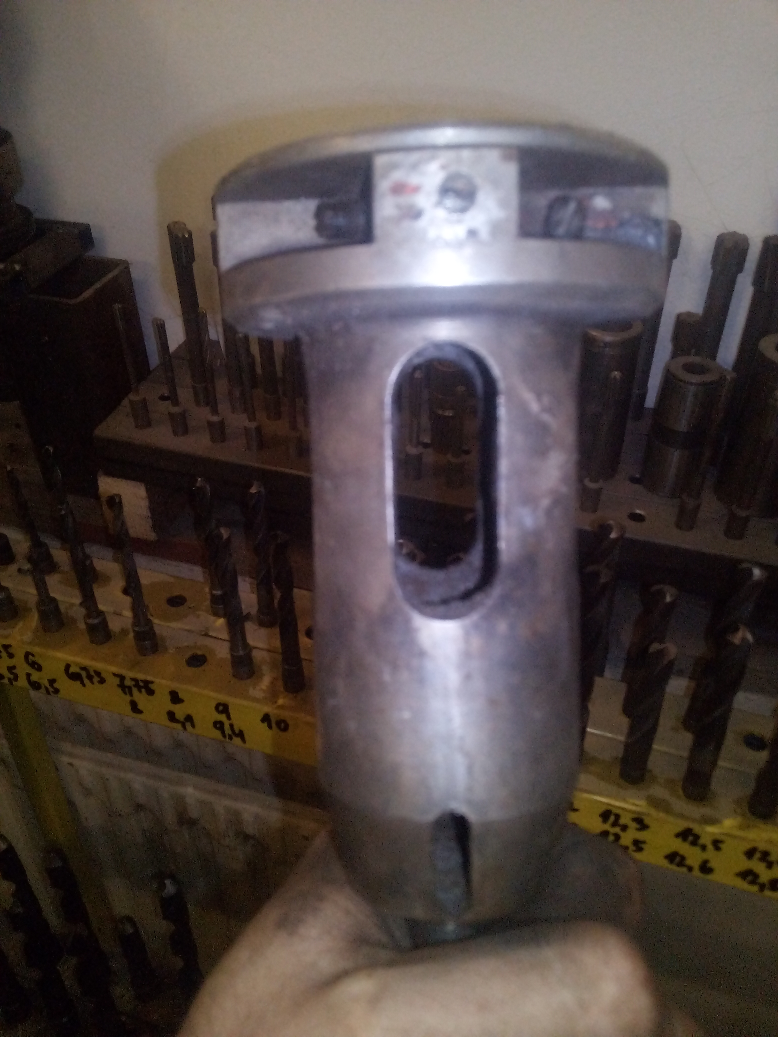

Pak by mě ještě zajímalo tohle:
Má to MK 2.

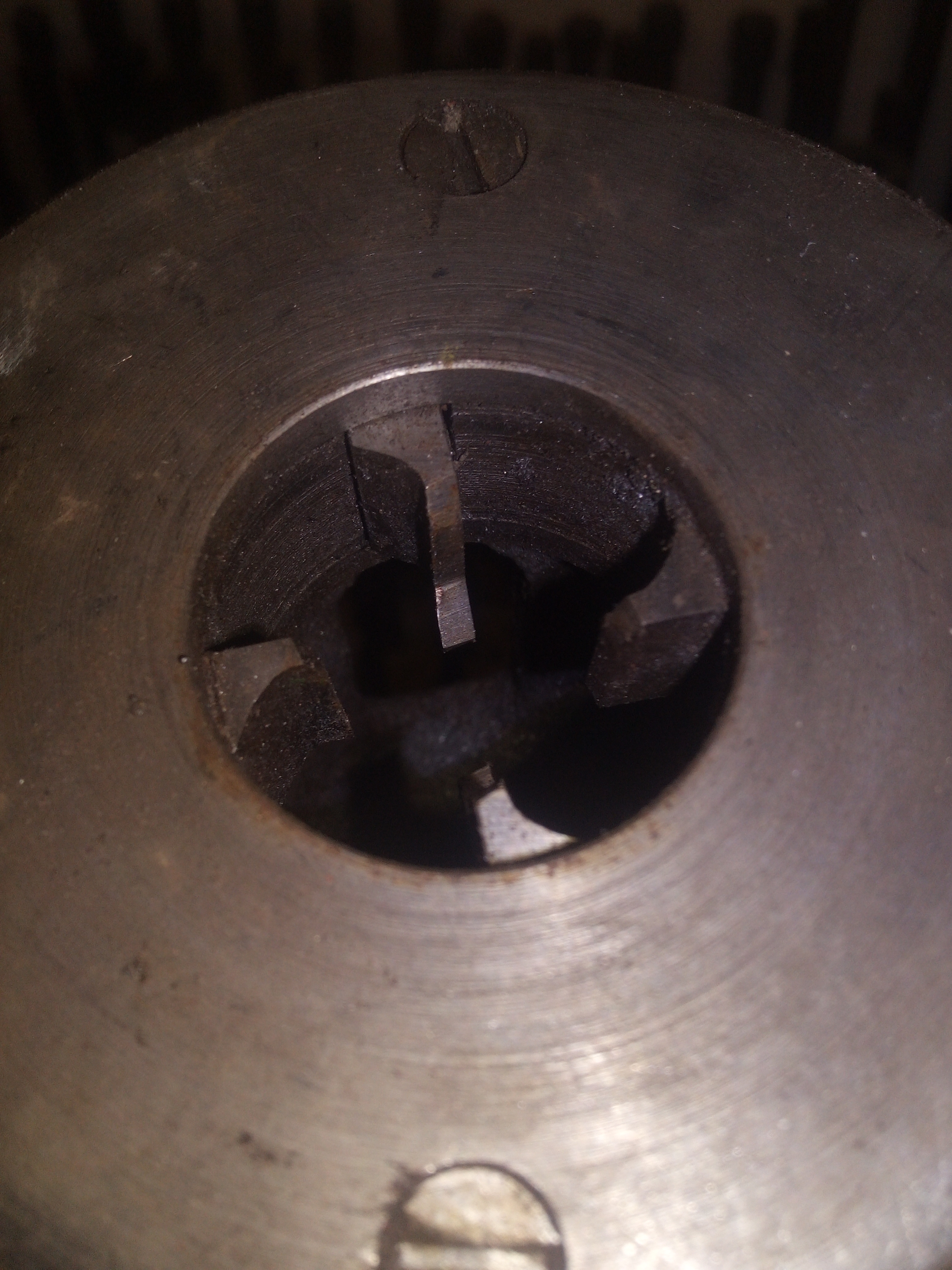

A pak ještě tenhle kalibr nebo co to je (MK 4) :

Ahoj, na těch posledních dvou obrázcích je válečkovací hlava. Je to na přesnou kalibraci děr. Povrch se zhutní a vyhladí.
Mrkni třeba na :
https://www.baublies.com/772.html
