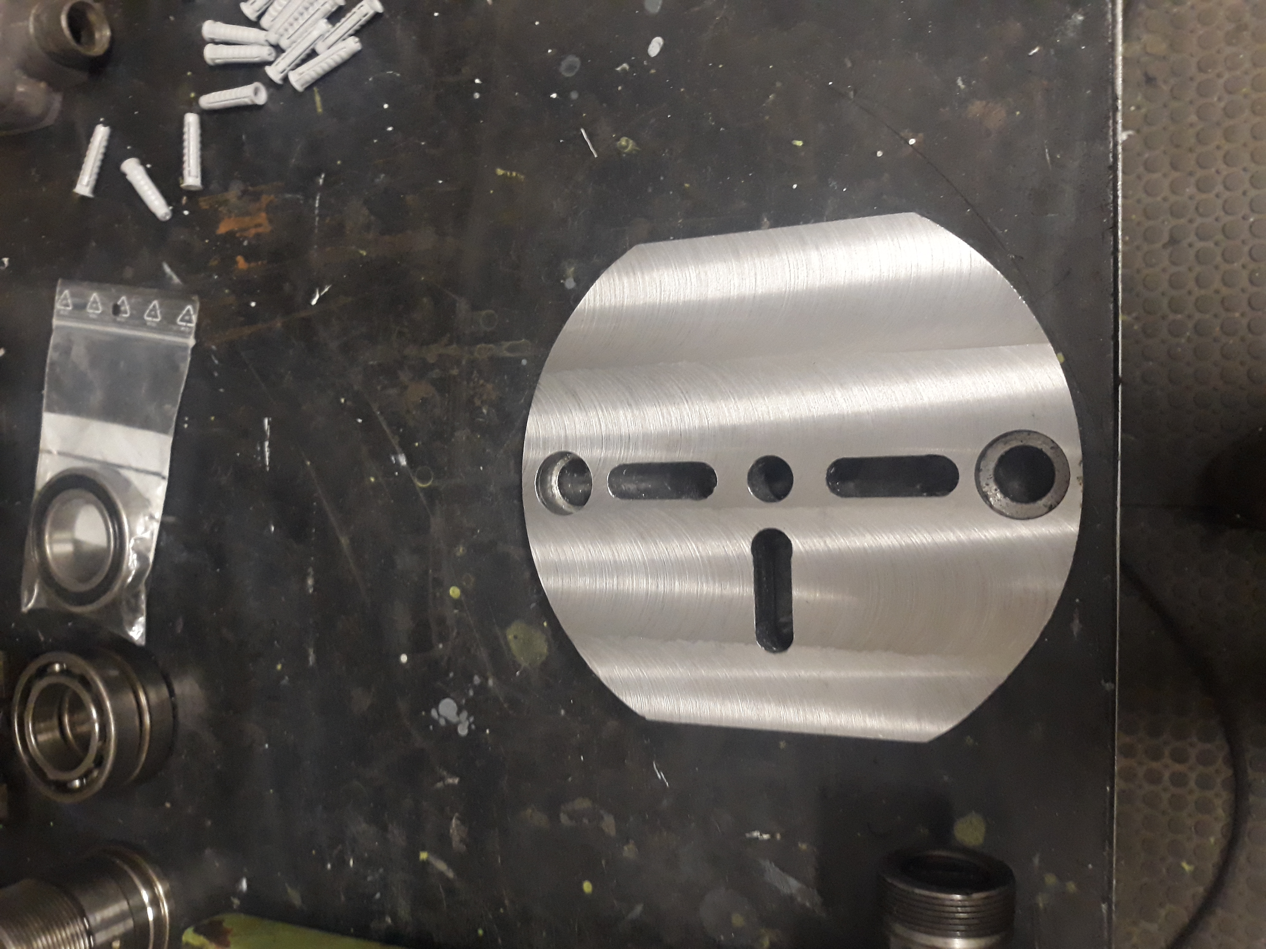

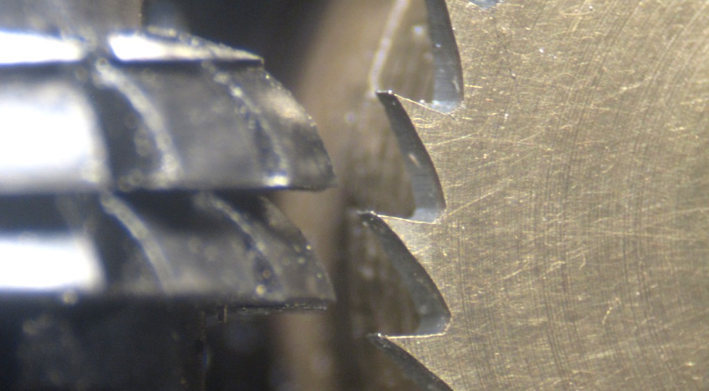

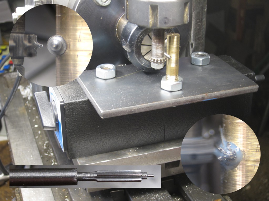

Já si zase dneska hrál na hodináře :D
Ten pravý hodinář potřeboval pastorek 6zubů, průměr 2,8mm, délka 10mm. Těch 10mm už je dost, navíc se to za ním muselo zužovat na 2mm. Když se k tomu ještě přidá pata zubů, která jde ještě hlouběji, bylo z toho hotové peklo. Pořád se to ohýbalo a různě pružilo. Nakonec jsem ze dvou magnetických držáků k hodinkám, kusu pásoviny a profrézované drážky v mosazné kulatince, poskládal jednoduchou podpěru a díky ní ten pastorek vyfrézoval.
Další požadavek bylo krokové kolo. Náhodou jsem tu našel patřičnou frézu a tak vzniklo mé první odvalované krokové kolo, modul cca 0,8.

Krása, blahoželám a obdivujem. Konečne viem, na čo slúžia tie polovypuklé odvalovky :-)

Zřejmě na tohle.
Teda doufám, sedělo to s požadovaným tvarem podle dodané předlohy. Uvidíme co na to řekne hodinář. :roll:

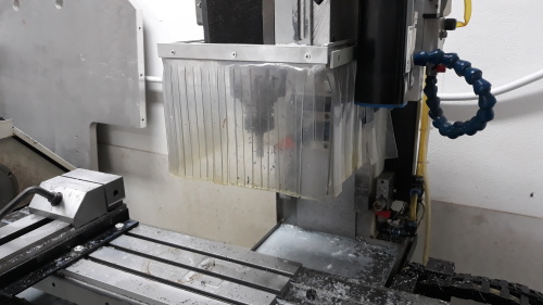

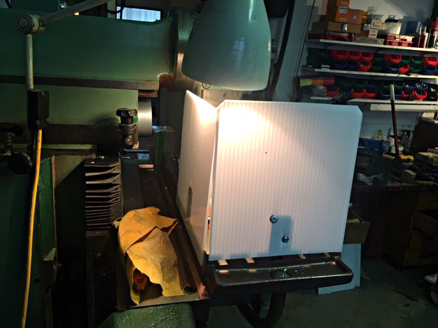

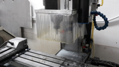

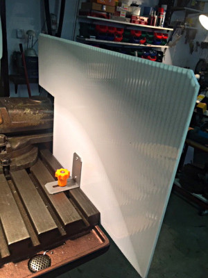

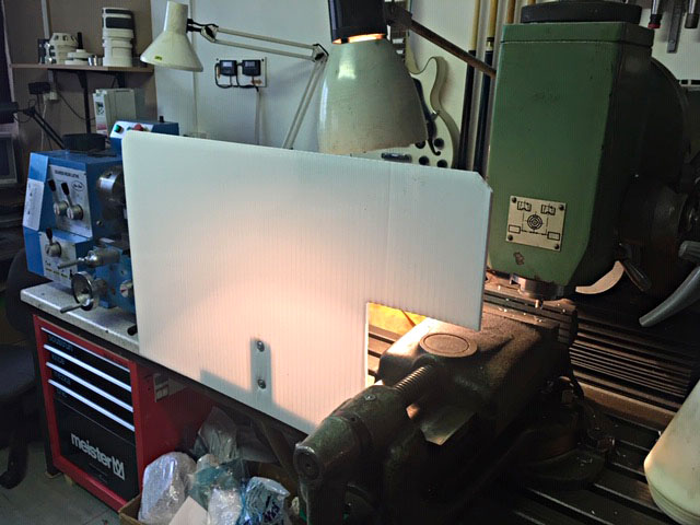

Před časem jsem tu ukazoval oranžové plastové držáčky s "kamenem" do drážky. Takhle to vypadá ve finále. Celé je to ze "zbytků", plast je speciálka na řezanou reklamu, zbytek se mi válel v garáži už nějaký čas, PLA byl zbytek po jednom tisku a musel jsem ho půl dne temperovat na 65°, aby nepraskal, úhelníky 2mm hliníkový plech, zbytek za regálem. A výsledek výrazně překonal očekávání, nejen že nemám bordel po celé dílně, ale už mi nepadaji špóny do pantoflí :D

Preco si to nevyriesis takto?:

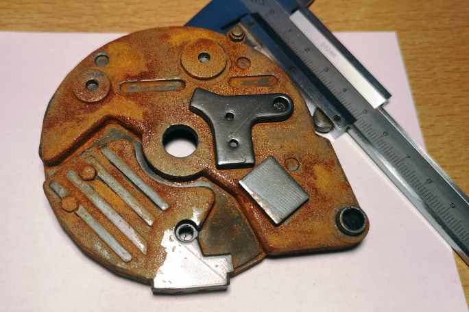

Někdo rez odstraňuje a natírá barvou aby to vydrželo, já jsem na tom obráceně
část makety, 3D tisk PLA, lakováno - patinováno
..(ta posuvka je skutečná)

pěkný - rez skoro tak dobrá jako má ten soustruh na bazoši :-)

Už aj PLA hrdzaví :o Kam to spejeme? :D
Ale každopádne zaujímavé.

Juro píše: 19. 2. 2020, 9:49 Preco si to nevyriesis takto?:
No já nevím, ale mám takový stihomam, že na frézu při frézování musím pokud možno dobře ze všech stran vidět a tak mám také kryty udělány podobně jako lubbez, i když ne tak dokonalé...
lubbez
Příspěvky: 3443
19. 2. 2020, 3:56
Přesně moje slova, čumím a točím kličkou. :D

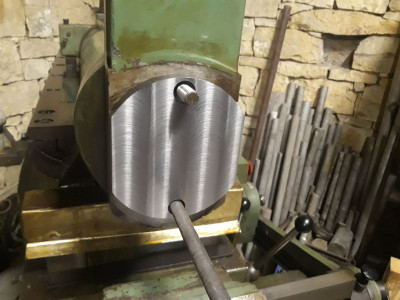

Já teď bastlím tohle
Příspěvky: 3625
21. 2. 2020, 6:14
To je šeping? Bude z toho pseudo brúska na plocho?

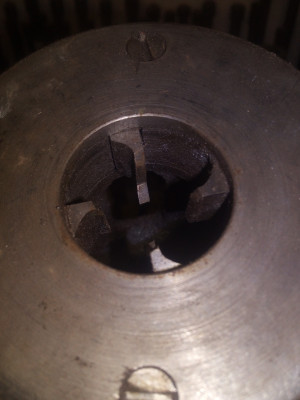

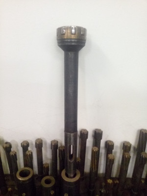

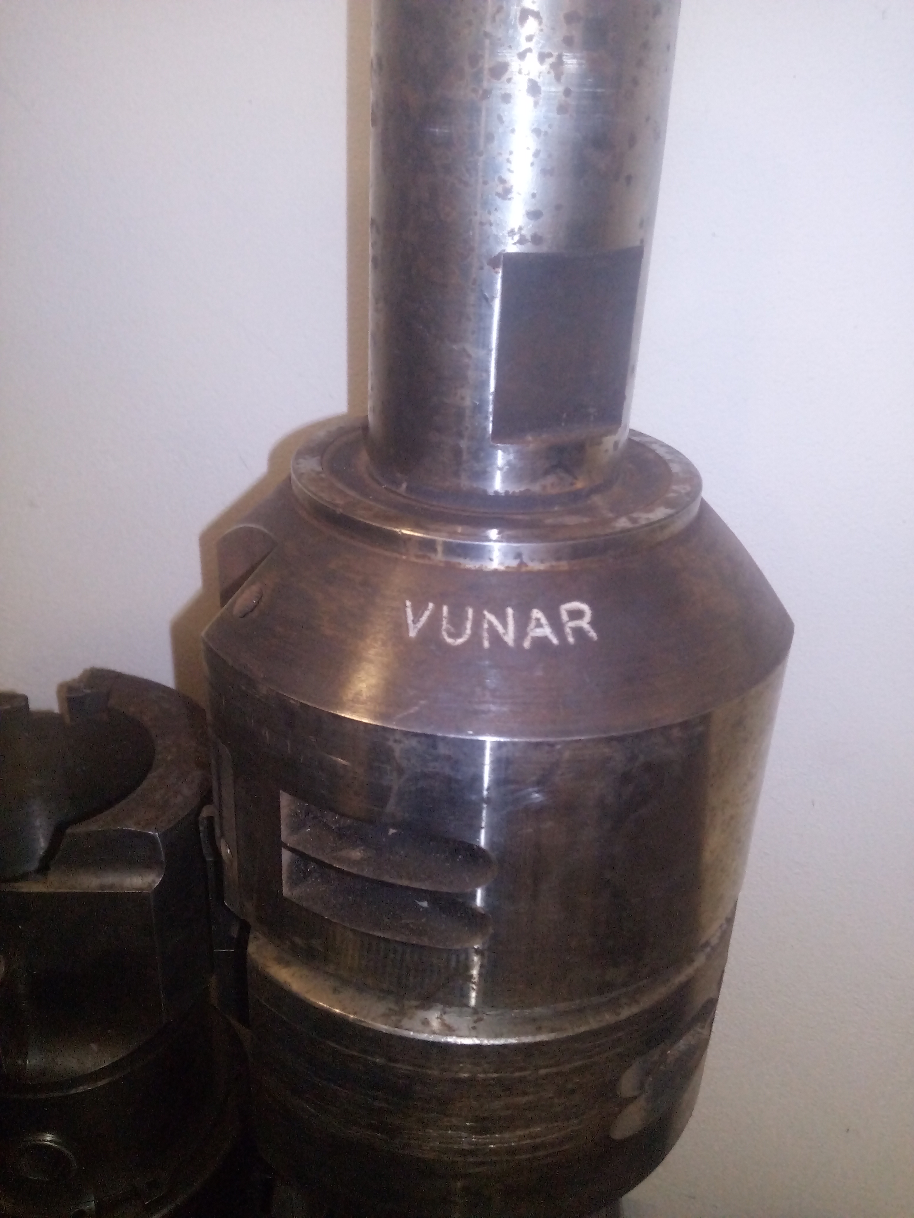

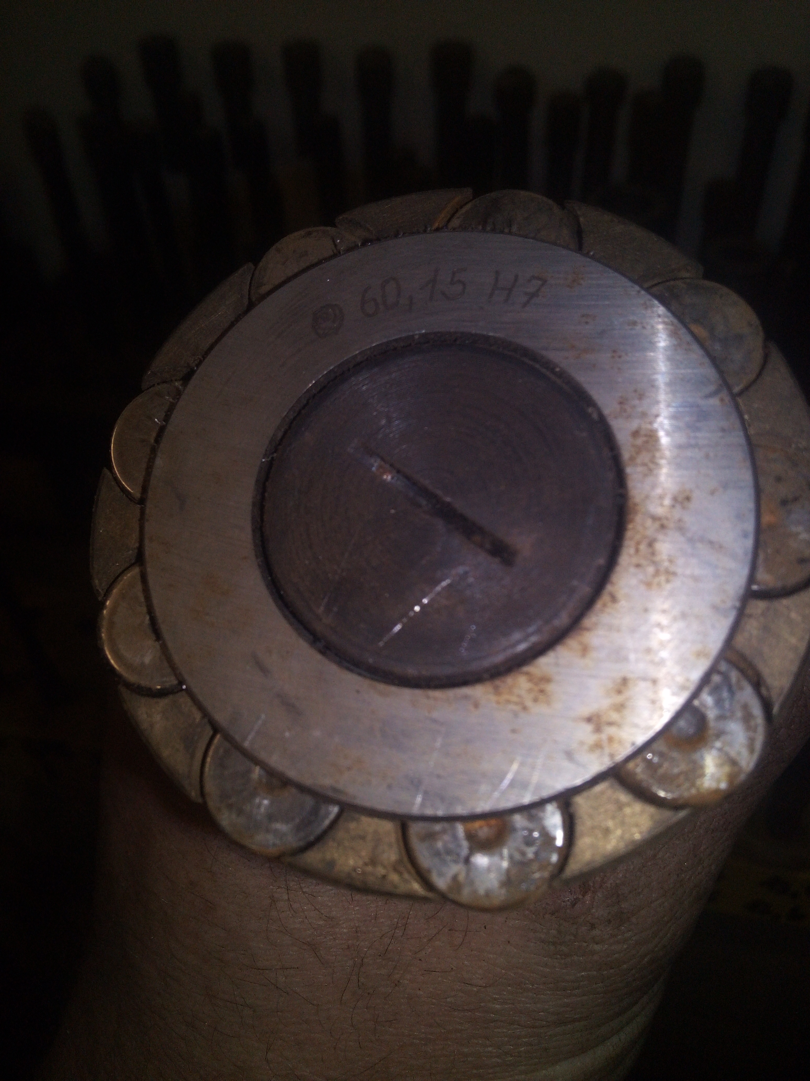

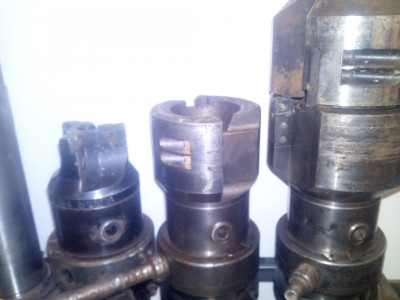

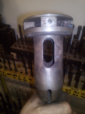

Ahoj všem. Dneska jsem dotáhl nějaký trny ISO 50. Znáte někdo tyhle vyvrtávací korunky? Je na tom VUNAR.
Pak by mě ještě zajímalo tohle:
Má to MK 2.

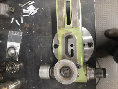

A pak ještě tenhle kalibr nebo co to je (MK 4) :
Naposledy upravil(a) stanik84 dne 22. 2. 2020, 6:16, celkem upraveno 1 x.
Milan199
Příspěvky: 3533
21. 2. 2020, 8:31
Ahoj, na těch posledních dvou obrázcích je válečkovací hlava. Je to na přesnou kalibraci děr. Povrch se zhutní a vyhladí.
Mrkni třeba na :
https://www.baublies.com/772.html
