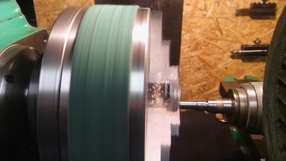

servis4sp > To se nam tu ty SBMT nejak sesly. :D

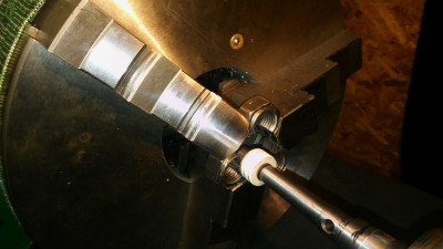

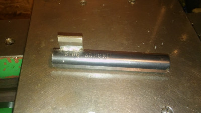

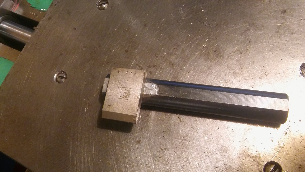

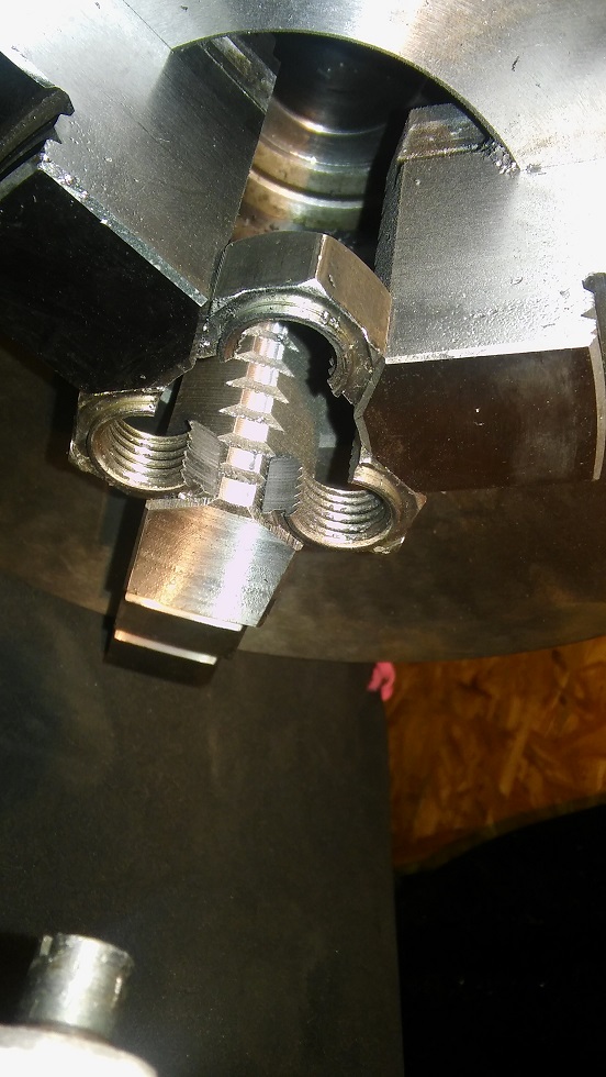

Ja s ni dnes taky trosku delal. Narychlo ubastlil provizorni orovnavac a operky celisti z M16 matic, abych mohl ty celisti na 250mm sklicidle malicko preliznout.
Orovnavac 1
Orovnavac 1
Orovnavac 2
Orovnavac 2
Operky
Operky
Brouseni paken 22000 rpm
Preliznuto
Preliznuto

Ten orovnávač používáš jak????????????? :o
SU50,FA2V
Dawe
Příspěvky: 3125
Příspěvek 18. 3. 2020, 10:40
Libor9050> orovnavac chytnu za tu stopku do klestinoveho upinace do kuzelu vretene. (Mohlo by byt chycene i do sklicidla a opacne osazena desticka zase muze prijit do konika.)
Natocim orovnavac tak, aby byla hrana diamantove desticky lehounce pod osou (zaroven to vychazi na sklon asi 10° coz by melo byt spravne. Naklon ve smeru posuvu jsem pri pajeni desticky dal minimalni, asi 1-2°.
Zablokuju vreteno, pustim brusku, pricnym suportem najedu brusem k desticce a suportem podelne prejizdim.
Neni to idealni (desticku svisle bych ale spravne neseridil), ale funguje to slusne. Mam objednany uz dlouho spravny pulkaratovy jednkrystalovy diamant s valcovou stopkou i prislusny tycovy upinac, ale nejak se to zdrzelo a ja potrebuju to sklicidlo..

Já jsem si říkal že to bude do vřetena. :wink: A ještě otázka jak zablokuješ vřeteno sklíčidlo je mi jasný.

ten pohon skľúčidla cez nasadený plochý remeň je kvôli minimalizácii nejakých vibrácii z pohonu sústruhu?
Dawe
Příspěvky: 3125
Příspěvek 19. 3. 2020, 5:28
Libor9050> na S28 staci kdyz zaradim nejnizsi prevod v nortonce a drzi jak zidovska vira.
zverodoktor> nene, to je jen bandaz, aby nevypadly celisti pri velkem vytoceni. Drzi je to v drazce i kdyz uz vyjely ze zavitu. To je jen muj navyk to pouzivat.

Dawe píše: ↑19. 3. 2020, 5:28 Libor9050> na S28 staci kdyz zaradim nejnizsi prevod v nortonce a drzi jak zidovska vira.
zverodoktor> nene, to je jen bandaz, aby nevypadly celisti pri velkem vytoceni. Drzi je to v drazce i kdyz uz vyjeli ze zavitu. To je jen muj navyk to pouzivat.
Ahoj, ta bandáž je bezva nápad, zdovolením bych Tvoje know-how okopíroval. Z jakého trochu pružného pásu to máš? Díky
