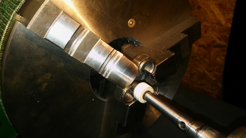

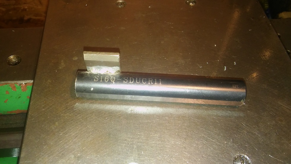

Ja s ni dnes taky trosku delal. Narychlo ubastlil provizorni orovnavac a operky celisti z M16 matic, abych mohl ty celisti na 250mm sklicidle malicko preliznout.
Libor9050> orovnavac chytnu za tu stopku do klestinoveho upinace do kuzelu vretene. (Mohlo by byt chycene i do sklicidla a opacne osazena desticka zase muze prijit do konika.)
Natocim orovnavac tak, aby byla hrana diamantove desticky lehounce pod osou (zaroven to vychazi na sklon asi 10° coz by melo byt spravne. Naklon ve smeru posuvu jsem pri pajeni desticky dal minimalni, asi 1-2°.
Zablokuju vreteno, pustim brusku, pricnym suportem najedu brusem k desticce a suportem podelne prejizdim.
Neni to idealni (desticku svisle bych ale spravne neseridil), ale funguje to slusne. Mam objednany uz dlouho spravny pulkaratovy jednkrystalovy diamant s valcovou stopkou i prislusny tycovy upinac, ale nejak se to zdrzelo a ja potrebuju to sklicidlo..

ten pohon skľúčidla cez nasadený plochý remeň je kvôli minimalizácii nejakých vibrácii z pohonu sústruhu?
Libor9050> na S28 staci kdyz zaradim nejnizsi prevod v nortonce a drzi jak zidovska vira.
zverodoktor> nene, to je jen bandaz, aby nevypadly celisti pri velkem vytoceni. Drzi je to v drazce i kdyz uz vyjely ze zavitu. To je jen muj navyk to pouzivat.

No dobre, ale ako môže čeľusť výjsť zo závitu? Jedine, že by si upínal materiál tak, že čeľusť drží iba za posledný zub. Ale vtedy predsa žiadna gumička nepomôže, keď tam máš upnutý 20kg kus guľatiny. Asi mi niečo nedochádza
Edit: Už asi rozumiem, je to keď vykrúcaš čeľuste na zastavenom sústruhu? Aby nevypadli vtedy? Potom to dáva zmysel, ale aj tak mi to príde zbytočné. Ešte mi čeľusť nikdy omylom nevypadla

Ty čelisti vyletět dokážou a to dost nebezpečně. Na čelistech bývá značka za kterou by neměla být čelist vysunuta /při upnutí/ . Ty zoubky umí prasknout. U sklíčidla IU80 mi to ruplo při cca 3000 ot a rozmlátilo to dvouvrstvé bezpečnostní sklo. Ještě že jsem měl zavřená dvířka.
