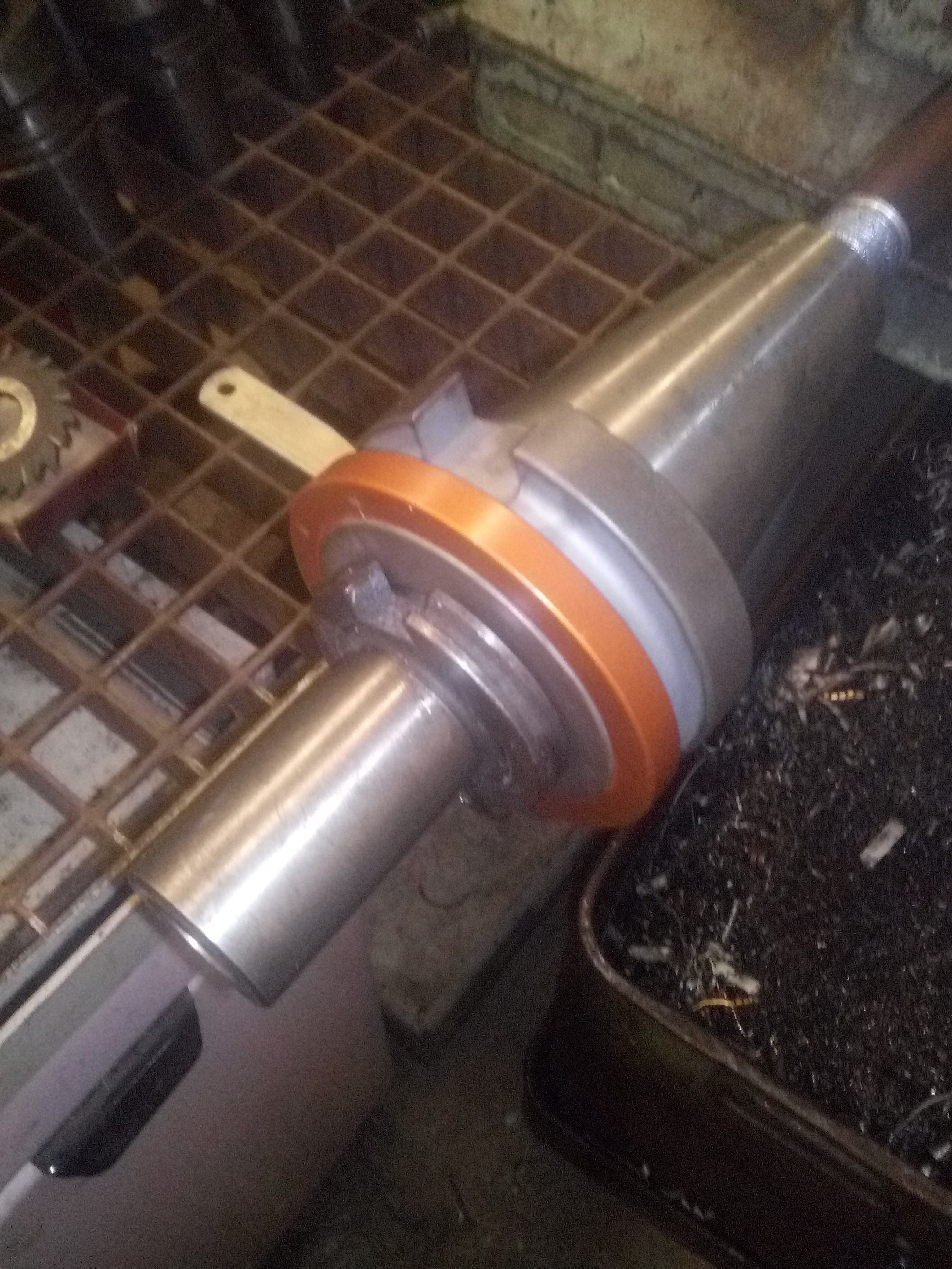

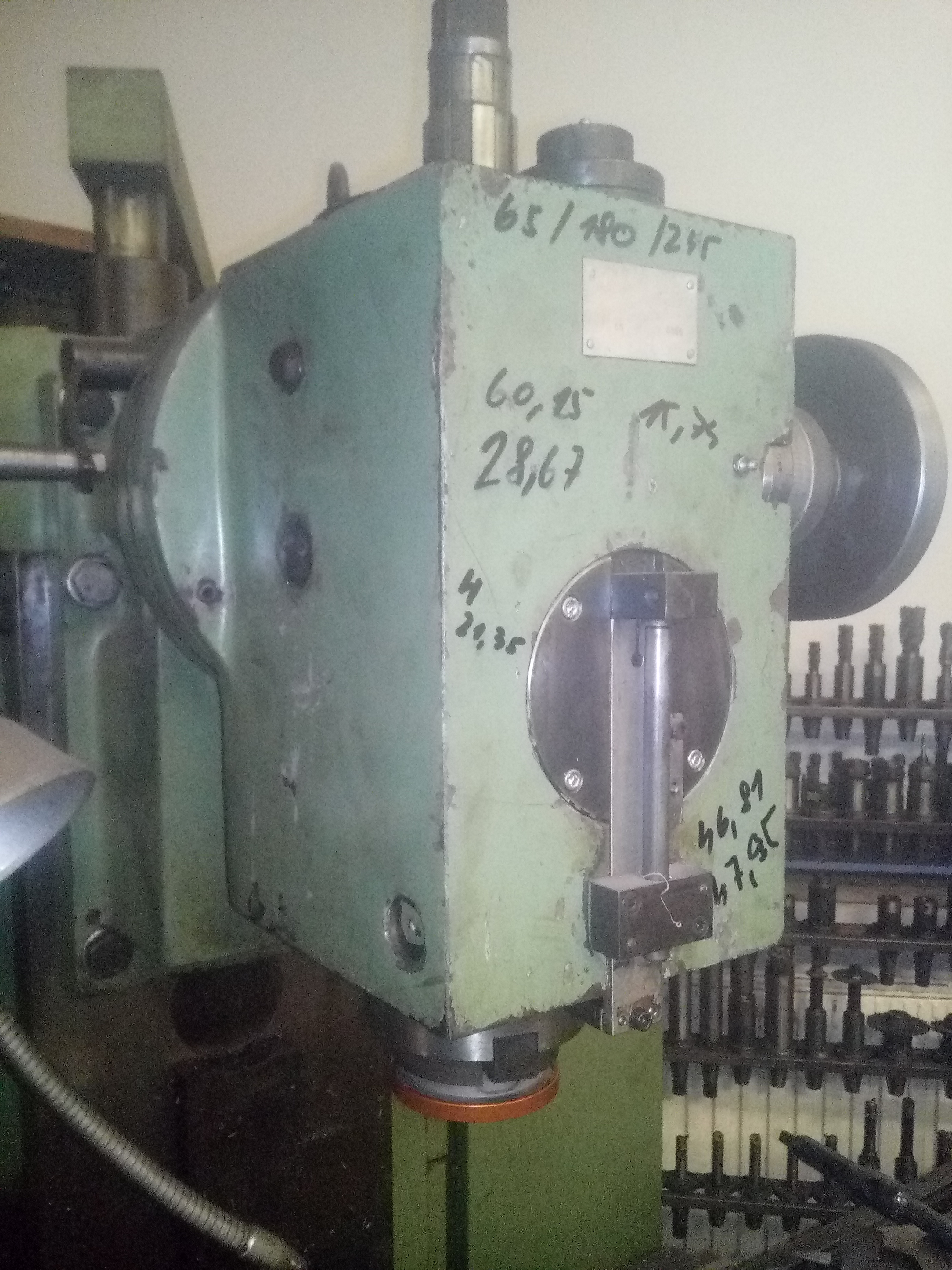

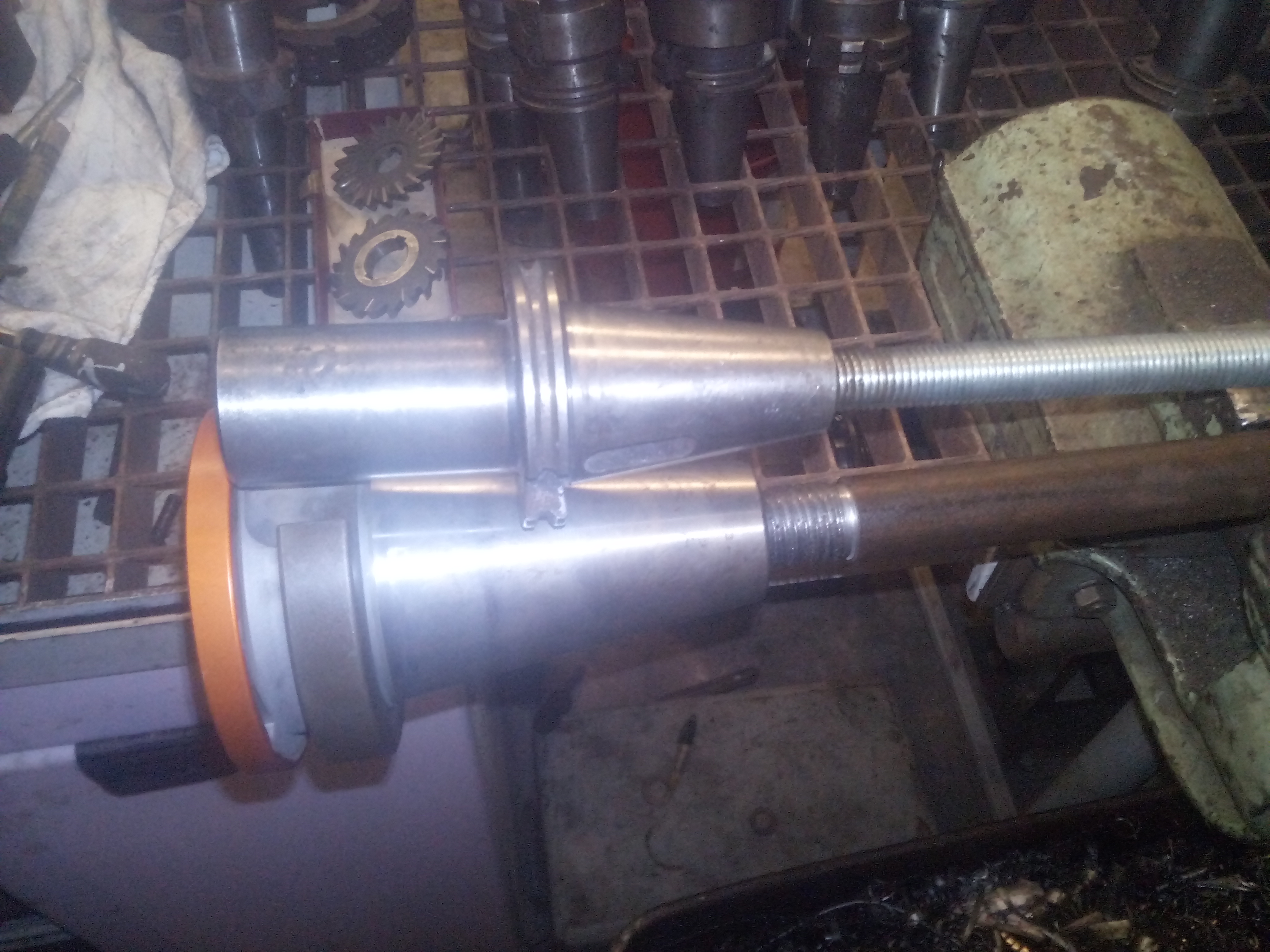

Tak jsem spáchal vyjímání redukce ISO50/40. Dutá vtahovací tyč na ISO 50. Ta zůstane ve frézce na pevno. V případě potřeby povolím a dám trn ISO 50.
Omluvte moje malůvky, došel líh :D

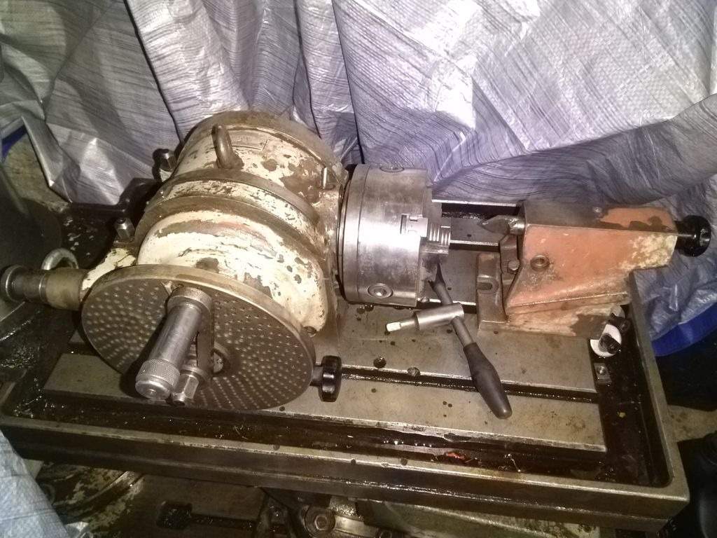

podarilo sa mi skoro zadarmo zohnat delicku DU250

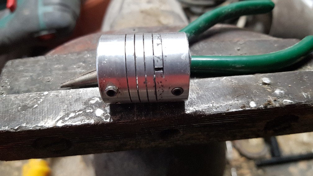

Tak mi na mojí mašince praskla low cost pružná spojka... Samozřejmě uprostřed práce a o víkendu před svátkem...
Tak jsem ji provizorně spravil pomocí dvou šroubků M3, které jsou přes první "závit" takže spojka pořád ještě pruží.
Moc života tomu nedávám, ale práci se mi po opravě podařilo dodělat...
atlan
Příspěvky: 3382
Registrován: 7. 2. 2011, 9:12
Příspěvek 12. 4. 2020, 5:50
Vyborna spojka, ked by sa motor nedostaval do rezonancie, tak treba osadit tento zazrak, a hned bude veselsie. Na nejakych mini krokacoch a s malym zatazenim mozno.

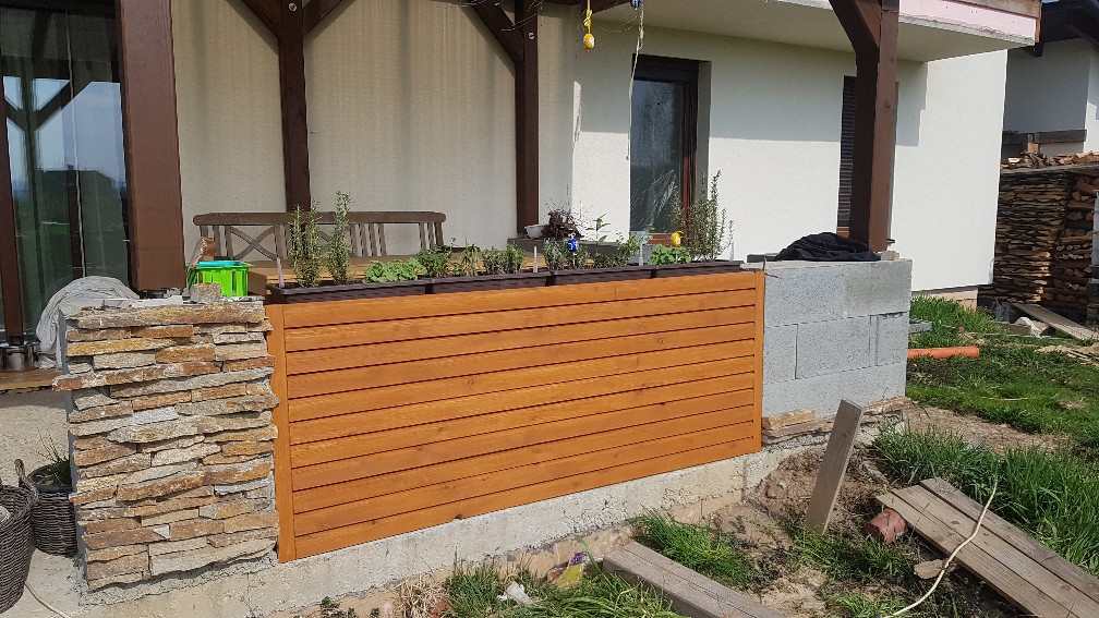

Víkendová prácička se dřevem, pro manželku :)
shaolin
dezinfo trol
Příspěvky: 1358
Příspěvek 13. 4. 2020, 7:13
Veľmi pekné. Čo používaš za náter a aký je to odtieň? Je to také žiarivé...
