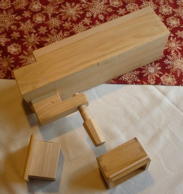

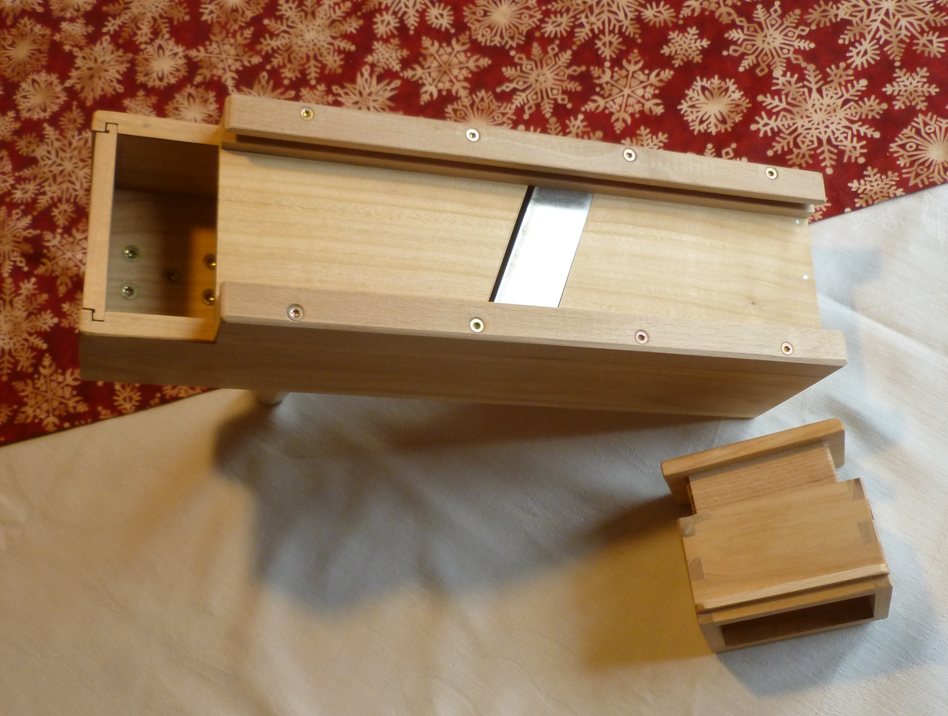

řezačku na lupínky z ořechů/mandli
je to kopie historického kusu který jsem nedávno opravoval
třešňové dřevo
na CNC frézce jsou dělány ozuby pro spojení stěn malé krabičky
třešňové dřevo

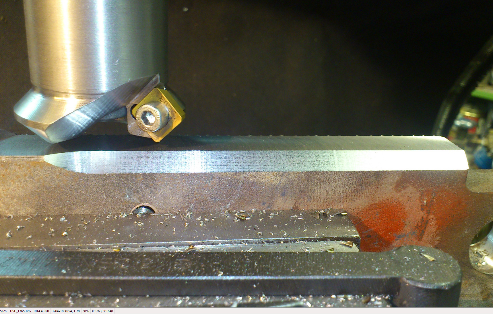

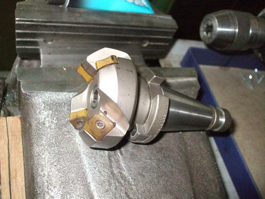

Dobrý nápad, to je pekné, to máš asi plátok SPET, používamna zrážanie túto frézu, ale iba asi do 9x45°, potom tam už neni rovina. Potreboval by som aspoň na 15mm. tak sa musím poobzerať po poriadnom plátku, alebo dva po 180°
echt
- Příspěvky: 748
- Registrován: 21. 5. 2013, 8:58
- Bydliště: vysočina
... hmm taky pěkný nástroj ... oboustranný plátky / negativně pozitivní geometrie
- já můžu ubírat max. 10x45°
- jinak čím máš delší řeznou hranu tím víc se mění řezná rychlost
- složit to s více plátků je dobrý nápad, ale bylo to pak dost náročné na přesnost výroby
* já jsem to dělal hlavně pro to, že už se moc nemusím ohlížet na obráběný materiál, protože ty plátky jsou dost universální

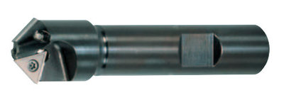

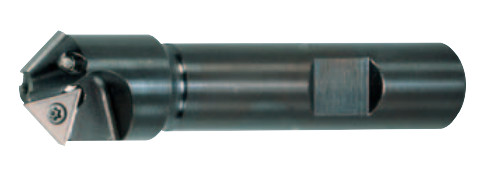

já mám komerční od FETTE s plátky typu T16.. třeba pro inspiraci...

jo myslíš ty na trojúhelníkové plátky ...
- tuhle konstrukci jsem také zvažoval, mám to i namodelované pro plátky velikosti 22xxxx
- ale to je pro stroje s vyššíma otáčkama vřetene - to není pro mě
* u té velikosti 22 by řezná hrana vycházela až 18mm - ale to by se ty plátky musely osadit pod úhlem, aby to mělo plynulejší záběr ...

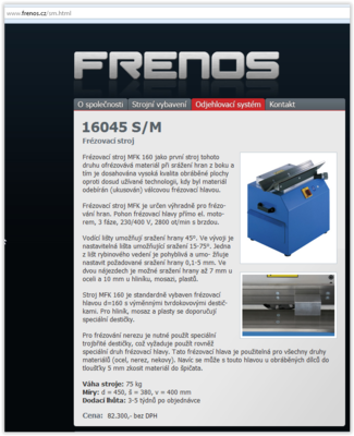

Ahojky
Nezabýval se zde někdo jednoúčelovým strojem na srážení hran nebo alespoň tím nástrojem ?
http://www.frenos.cz/sm.html" onclick="window.open(this.href);return false;
Hledám totiž jak odjehlit a připravit úkosy pro svařování u hromady dílů z ploché oceli ...
Samozřejmě to jde i na dvoukotoučové brusce nebo flexkou...ALE nějak mi to nedalo a pátrala jsem
- Sponzor fora
- Příspěvky: 7639
- Bydliště: Slaný
stopková karbidová "technická" fréza upnutá do vysokootáčkové přímé bruskypavlaxy píše: Hledám totiž jak odjehlit a připravit úkosy pro svařování u hromady dílů z ploché oceli ...
třeba tohle
http://www.zps-fn.cz/frezy-technicke-sk ... aign=frezy" onclick="window.open(this.href);return false;
je to nejrychlejší, nejjednodušeji, slušně to vypadá (výrazně líp než od flexy) a dostaneš se do všech koutů
musíš jezdit "po srsti"
na sražení hran dejme tomu 1*45° je to ideální, na úkos třeba 5*45° už bych bral flexu

Pavlaxy: samozřejmě netuším jak velký hrnec zlata tě čeká po přípravě plocháčů na svařování, ale přeci jenom 85 000 bez DPH za jednoůčelovou mašinku pro jednorázovou akci... Taky to nebude jediný náklad. Při průměru frézy 160mm odhaduju počet plátků na 12 a raději více kusů, když to má člověk držet v ruce a cpát to proti zubům. Stačí aby to zadrnčelo a oštípou se všechny plátky. Kravál si myslím taky nebude z těch slabších. Přípravu pro sváry jsme dělali na frézce plátkovou úhlovou frézou od Garantu. Plátky myslím APKT, dvě řady nad sebou v úhlu 45 stupňů. Před pár lety stála asi 14 000 kč.
- Sponzor fora
- Příspěvky: 8483
Osobně myslím, že na srážení hran při ručním vedení do záběru bude lepší monolitická stopková úhlová fréza malého průměru pracující za vysokých otáček. Už asi 20 let se chystám (až bude chvíle času) udělat přístroj na srážení hran, který by se skládal ze zmíněné frézy, stolu, díry (provrtané do toho stolu), vrchní frézky (přidělané zespod vzhůru nohama pod tu díru) a příložky (stavitelné v rozsahu několika mm od osy té díry). Na něčem podobném jsem už hrany srážel a šlo to skvěle.

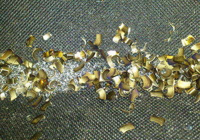

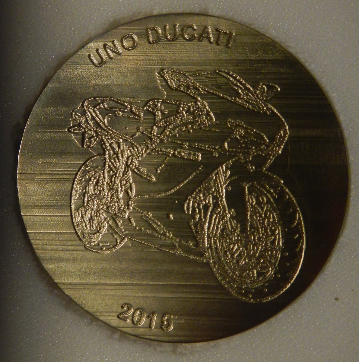

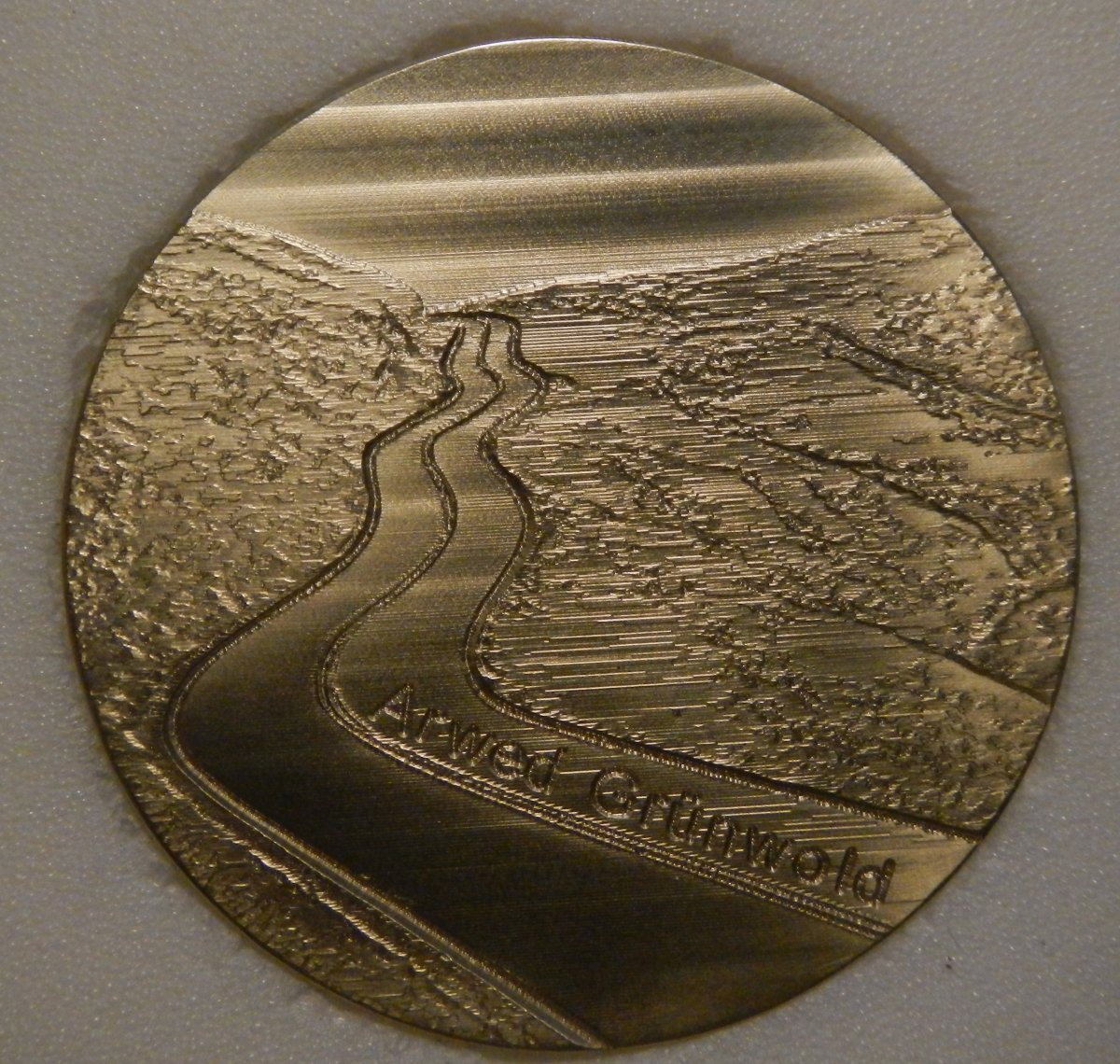

první pokus s ArtCam ... a současné první s gravírováním čehosi do mosazi.
(nerozumím, proč ArtCam občas doplní vodorovnou rýhu do rovné plochy a to i při simulaci obrábění, možná něco neumím nastavit. Jinak na první straně 2x odešel hrot nástroje a nepodařilo se mi to úplně přesně napojit. Druhou stranu jsem mazal petrolejem a šlo to o poznání lépe, ještě se musím učit a ... ale to už někdo říkal přede mnou)

Kdyz jsem delal v zamecnicine, meli jsme tam neco na flexu. Byl to original o nejaky firmy a bralo to slusnou sponu 5x45 urcite. Litaly z toho modry spony a bylo to vsudepavlaxy píše:Ahojky![]()
Neco jako tohle, ale bytelnejsi http://www.uni-max.cz/srazecka-hran-rucni/d/" onclick="window.open(this.href);return false;
- Příspěvky: 9067
- Bydliště: Úvaly
jo mám tohle velikost D32.. to používám na větší sražení třeba 5x45stecht píše:jo myslíš ty na trojúhelníkové plátky ...
pak mám ještě navrtávák s čtvercovým VBD to je D16 (úhlopříčka čtverce) a tím beru skoro všechno srážení.. nevýhoda toho prvního je že se nedostane do malého rohu, nevýhoda toho druhého že neudělá víc než cca 6x45st ..

2 RAS ... můžeš sem dát odkaz na ten navrtávák s čtvercovým VBD ... *nějak jsem to nenašel a celkem mě to zajímá
