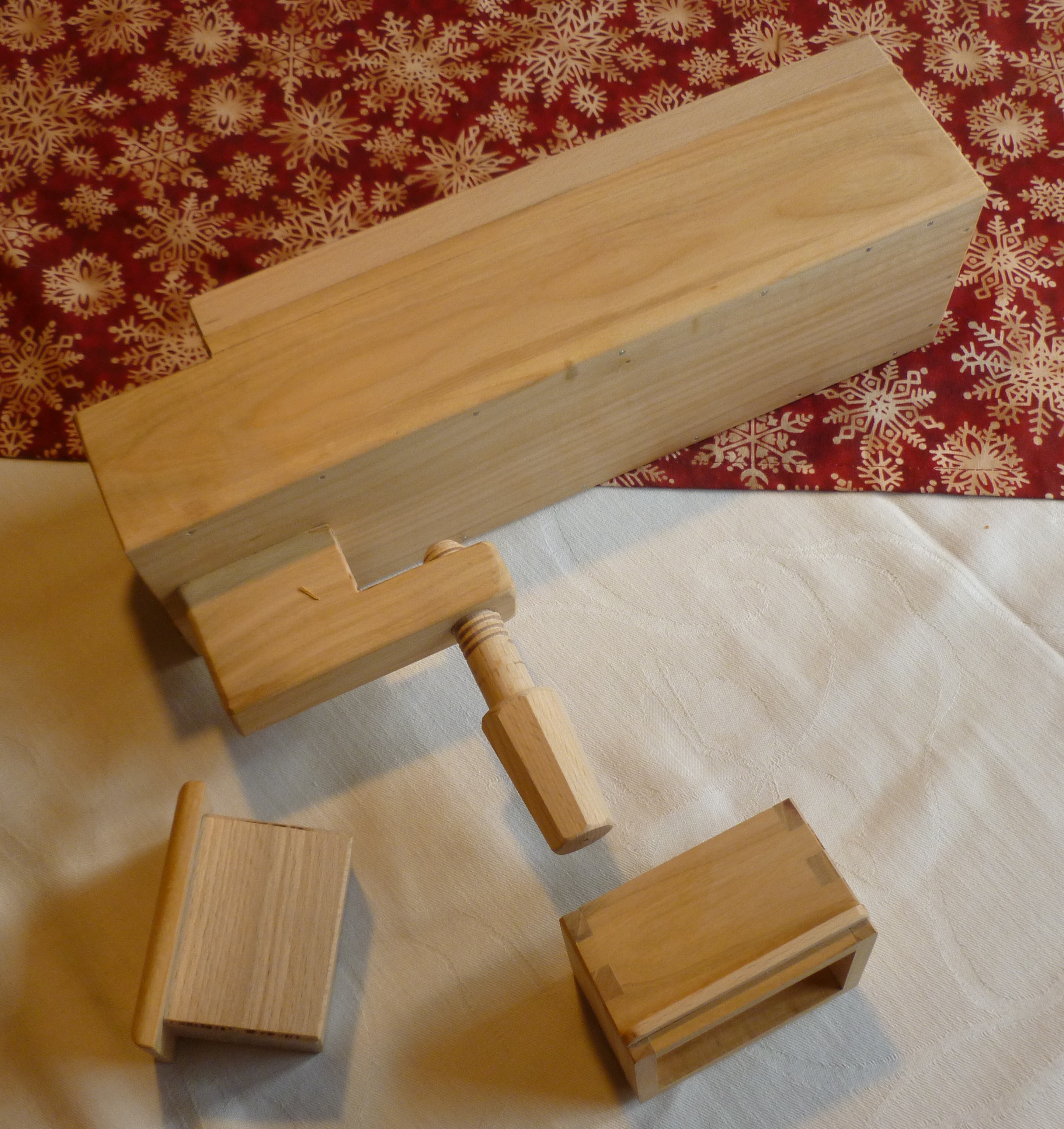

řezačku na lupínky z ořechů/mandli
je to kopie historického kusu který jsem nedávno opravoval
třešňové dřevo
na CNC frézce jsou dělány ozuby pro spojení stěn malé krabičky
echt

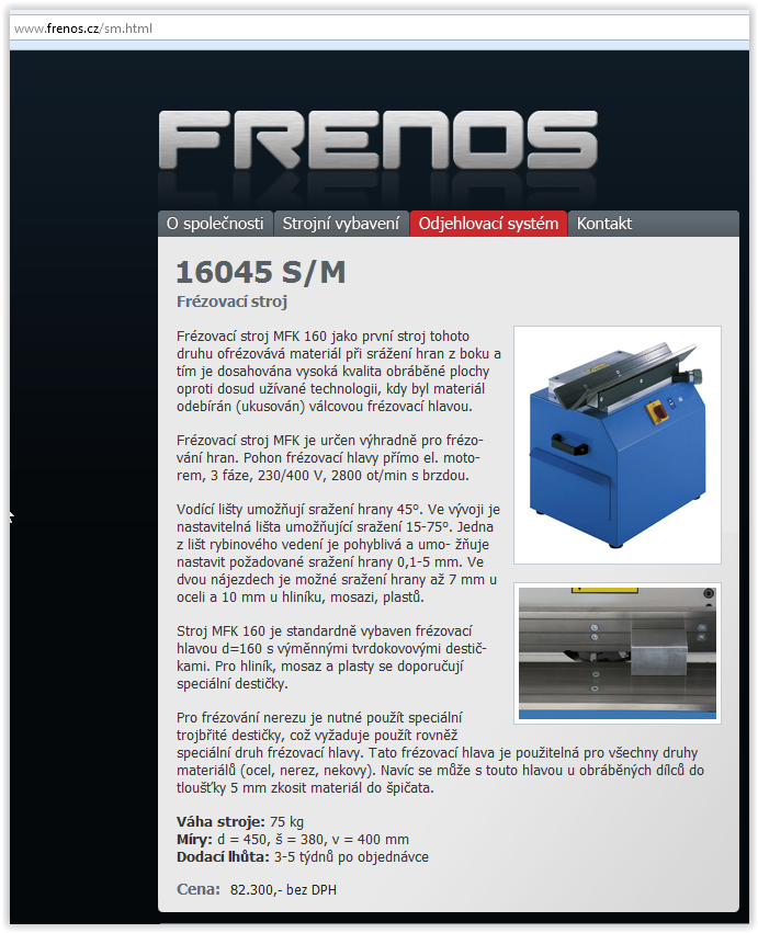

Nezabýval se zde někdo jednoúčelovým strojem na srážení hran nebo alespoň tím nástrojem ?
http://www.frenos.cz/sm.html" onclick="window.open(this.href);return false;
Hledám totiž jak odjehlit a připravit úkosy pro svařování u hromady dílů z ploché oceli ...
Samozřejmě to jde i na dvoukotoučové brusce nebo flexkou...ALE nějak mi to nedalo a pátrala jsem :twisted:

Pavlaxy: samozřejmě netuším jak velký hrnec zlata tě čeká po přípravě plocháčů na svařování, ale přeci jenom 85 000 bez DPH za jednoůčelovou mašinku pro jednorázovou akci... Taky to nebude jediný náklad. Při průměru frézy 160mm odhaduju počet plátků na 12 a raději více kusů, když to má člověk držet v ruce a cpát to proti zubům. Stačí aby to zadrnčelo a oštípou se všechny plátky. Kravál si myslím taky nebude z těch slabších. Přípravu pro sváry jsme dělali na frézce plátkovou úhlovou frézou od Garantu. Plátky myslím APKT, dvě řady nad sebou v úhlu 45 stupňů. Před pár lety stála asi 14 000 kč.

Osobně myslím, že na srážení hran při ručním vedení do záběru bude lepší monolitická stopková úhlová fréza malého průměru pracující za vysokých otáček. Už asi 20 let se chystám (až bude chvíle času) udělat přístroj na srážení hran, který by se skládal ze zmíněné frézy, stolu, díry (provrtané do toho stolu), vrchní frézky (přidělané zespod vzhůru nohama pod tu díru) a příložky (stavitelné v rozsahu několika mm od osy té díry). Na něčem podobném jsem už hrany srážel a šlo to skvěle.

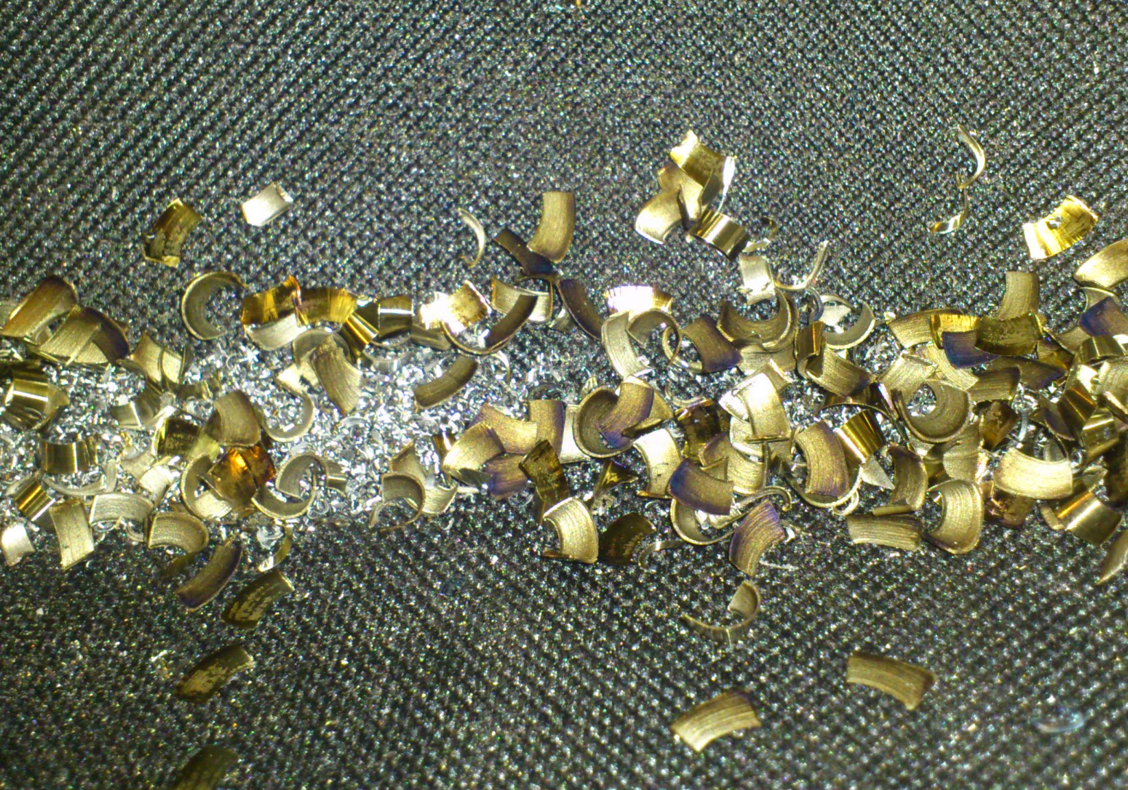

první pokus s ArtCam ... a současné první s gravírováním čehosi do mosazi.
(nerozumím, proč ArtCam občas doplní vodorovnou rýhu do rovné plochy a to i při simulaci obrábění, možná něco neumím nastavit. Jinak na první straně 2x odešel hrot nástroje a nepodařilo se mi to úplně přesně napojit. Druhou stranu jsem mazal petrolejem a šlo to o poznání lépe, ještě se musím učit a ... ale to už někdo říkal přede mnou)
