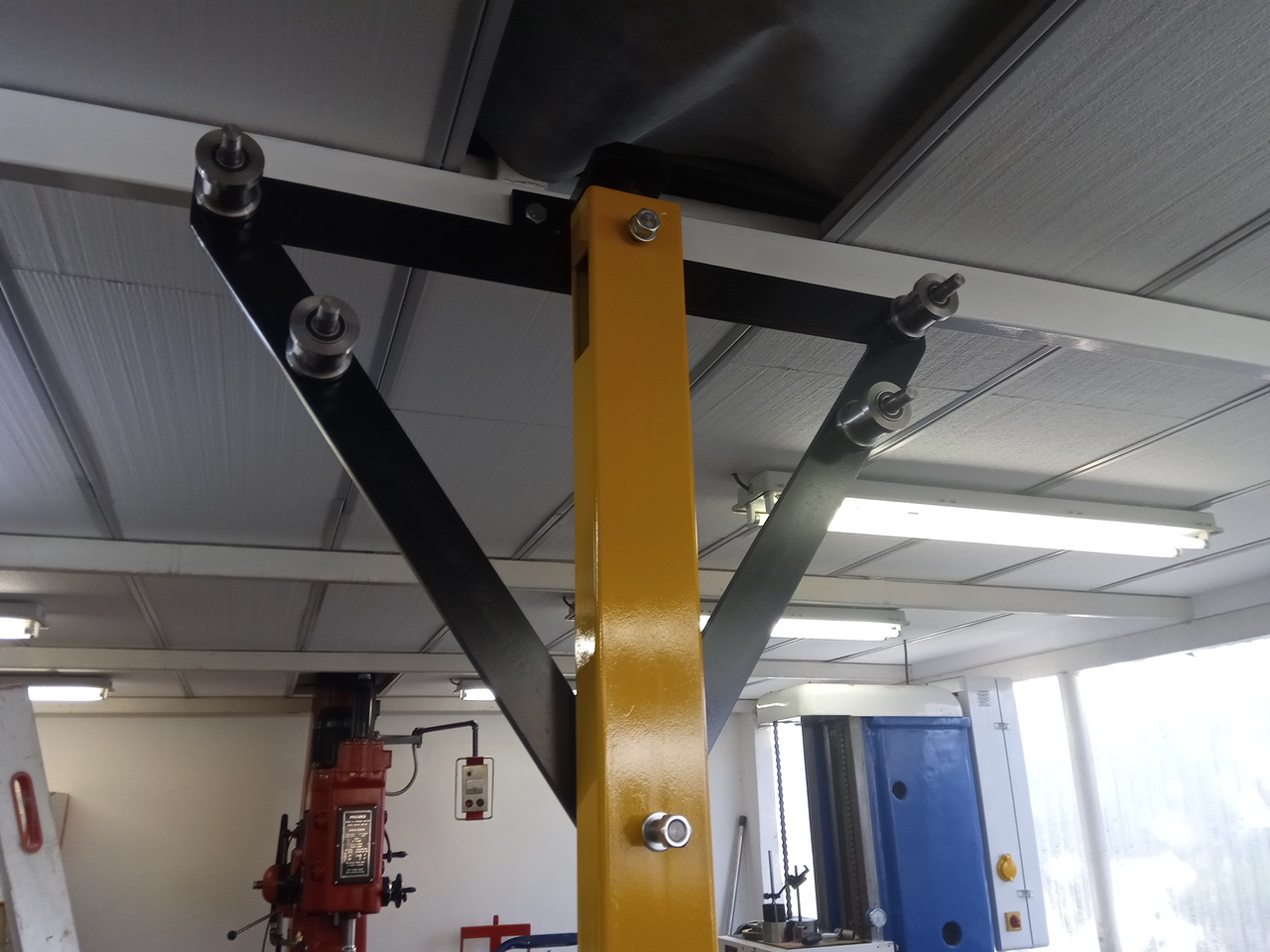

Ten odečet je moc pěknej, dal jsem dokopy pár dílů na jeřábku

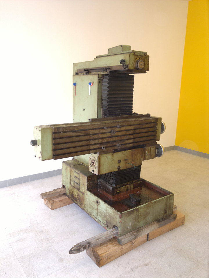

Příspěvek 2. 5. 2020, 6:45
Dneska jsem nastěhoval první stroj do nový dílny. V jednom člověku dvacet metrů po měkkým hliněným povrchu přes několik terénních "vln". Za dopoledne byla pod střechou.
Naposledy upravil(a) Zbýňa dne 2. 5. 2020, 9:17, celkem upraveno 1 x.
DwPetr
Příspěvky: 5262
Příspěvek 2. 5. 2020, 7:08
Vypadá to tam moc pěkně.
atlan
Příspěvky: 3382
Registrován: 7. 2. 2011, 9:12
Příspěvek 2. 5. 2020, 7:56
Pekna obyvacka :D
kenybz
Příspěvky: 3387
Příspěvek 2. 5. 2020, 8:37
až to budeš pucovat , tak si musíš dávat majzla aby sis nezasvinil stěny...je to kontrast, ale ty tu frézku vymazlíš, že budou stěny závidět
Zbýňa
Příspěvky: 2212
Registrován: 3. 9. 2010, 8:45
Bydliště: Čelákovice
Příspěvek 2. 5. 2020, 9:10
Jo jo, frézka potřebuje vypulírovat.Barva na stěnách je omyvatelná a drží ukrutně, ale stejně co jsem to vymaloval tak neni kam opřít koště :D Jak s novým autem, člověk je pedant do prvních škrábanců.

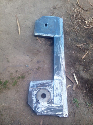

Máš to pěkný. Super. Já se peru zase s pilou. Byl jsem v lese, tak jsem na noční :D
Jinak by to mělo říznout něco kolem 360 mm na délku a 280 na výšku. Ale bude to omezený svěrákem na plus minus 310... Vodítka budou na tom plocháči zboku. To půjde ofrézovat a rybina s vodítkama na to. Má to takhle myslím Gonda. To snad bude stačit :wink: Půjde na to ještě asi třicet kilo železa...

Zbýňo! Už po několikáté se dívám na ten tvůj stroj v nové dílně a přiznám se, že bych byl nešťastný, kdyby mě někdo řekl ať to očistím a "nenasviním" při tom. Ale jak říkáš, "do prvního škrábance". :D Tak hodně štěstí do dalšího stěhování.

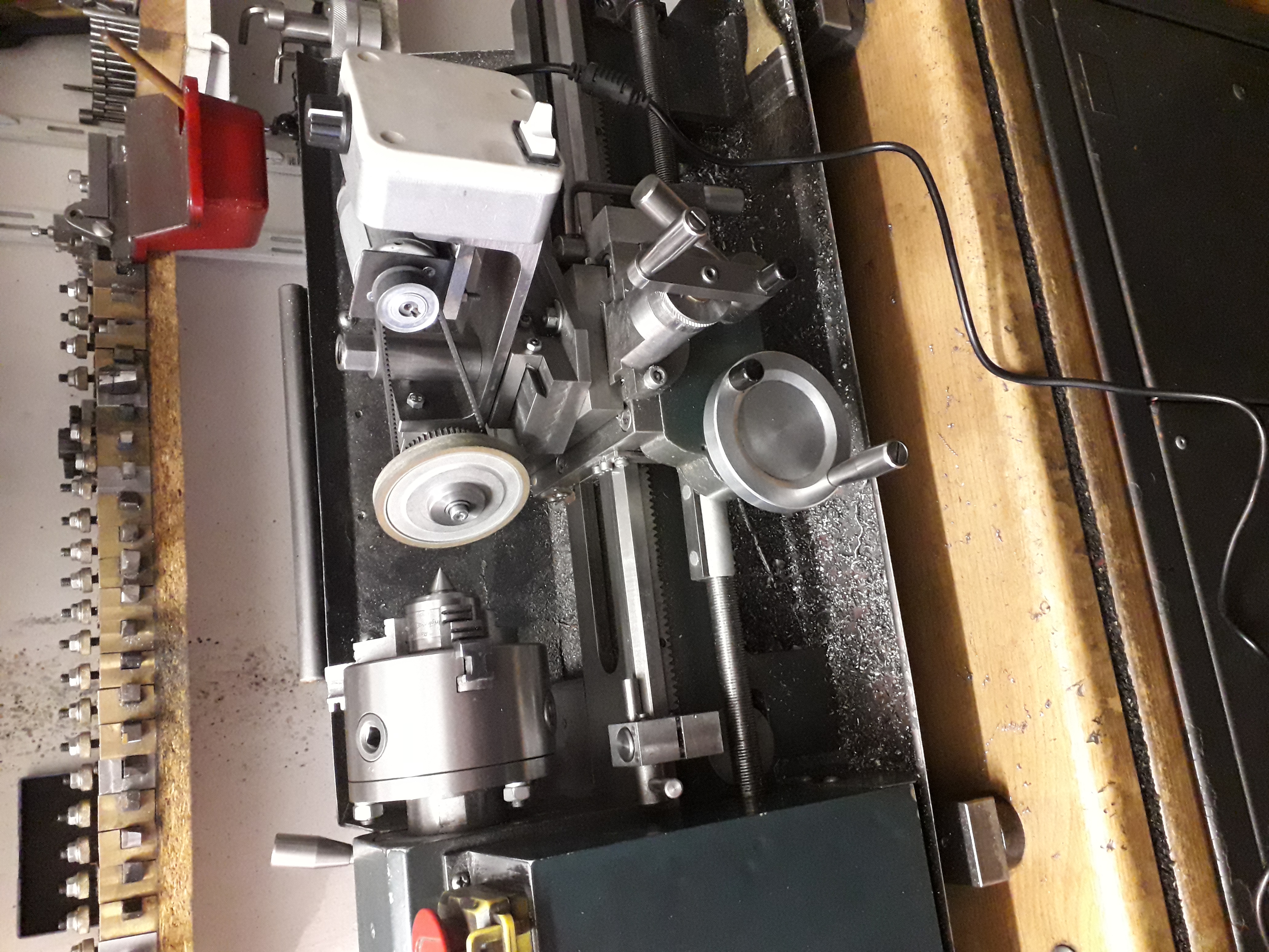

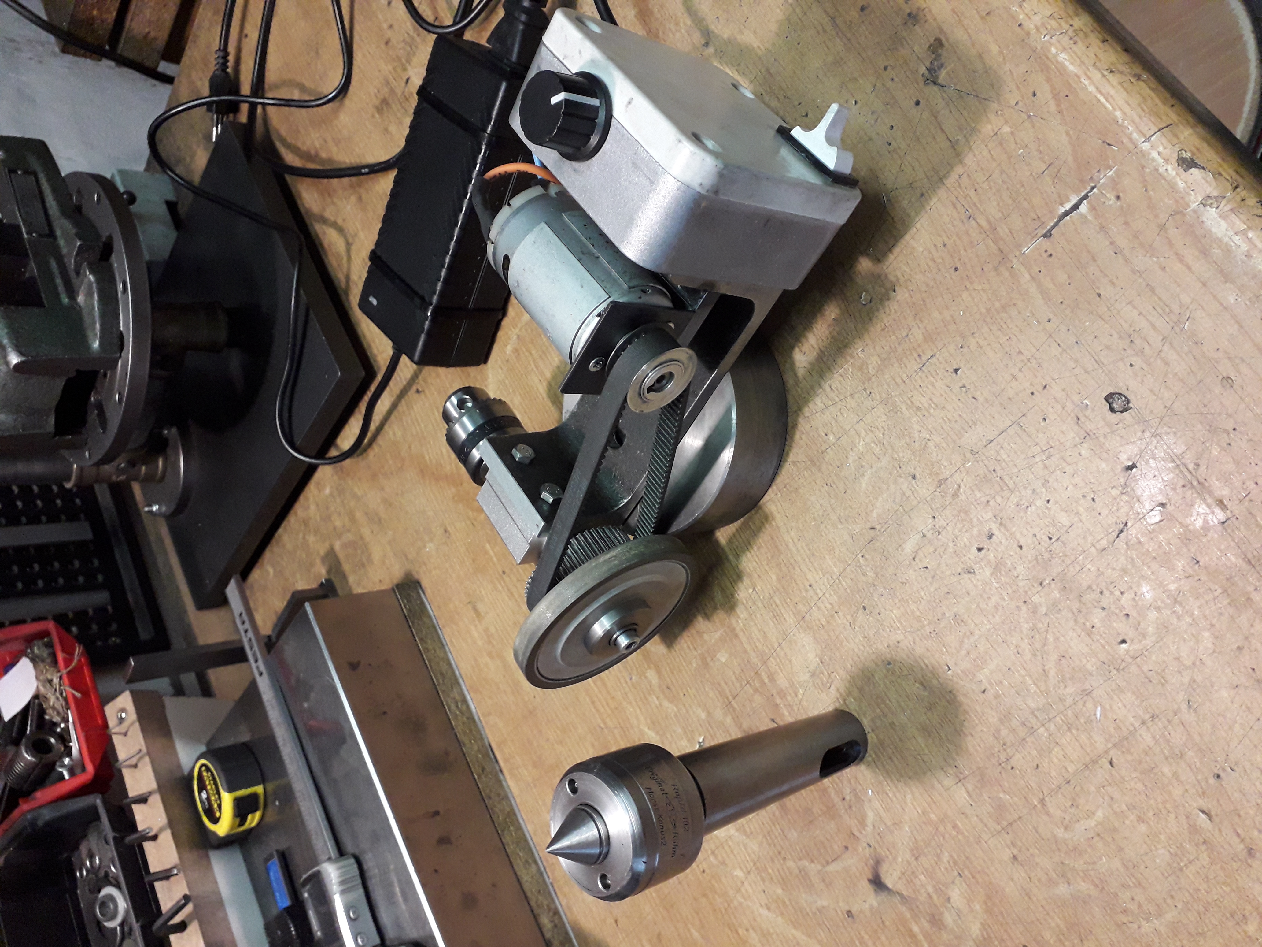

Příspěvek 3. 5. 2020, 5:14
Konečně mě přišel zdroj z Číny a mohl jsem tak dokončit malou fortunku. Zadařilo se a vyzkoušel jsem to při renovaci hrotu, na které to bylo primárně určené. Pro hobby docela dobré. Zdroj dá 10 amper a motorek z akučka si bere něco přes 7. Na malý soustruh docela dobrá hračka. :D
ovi-ivo
Příspěvky: 1337
Bydliště: kůsek od Hodonína
Příspěvek 3. 5. 2020, 6:12
ahoj co natým máš za kotouč to je cbn nebo diamant?

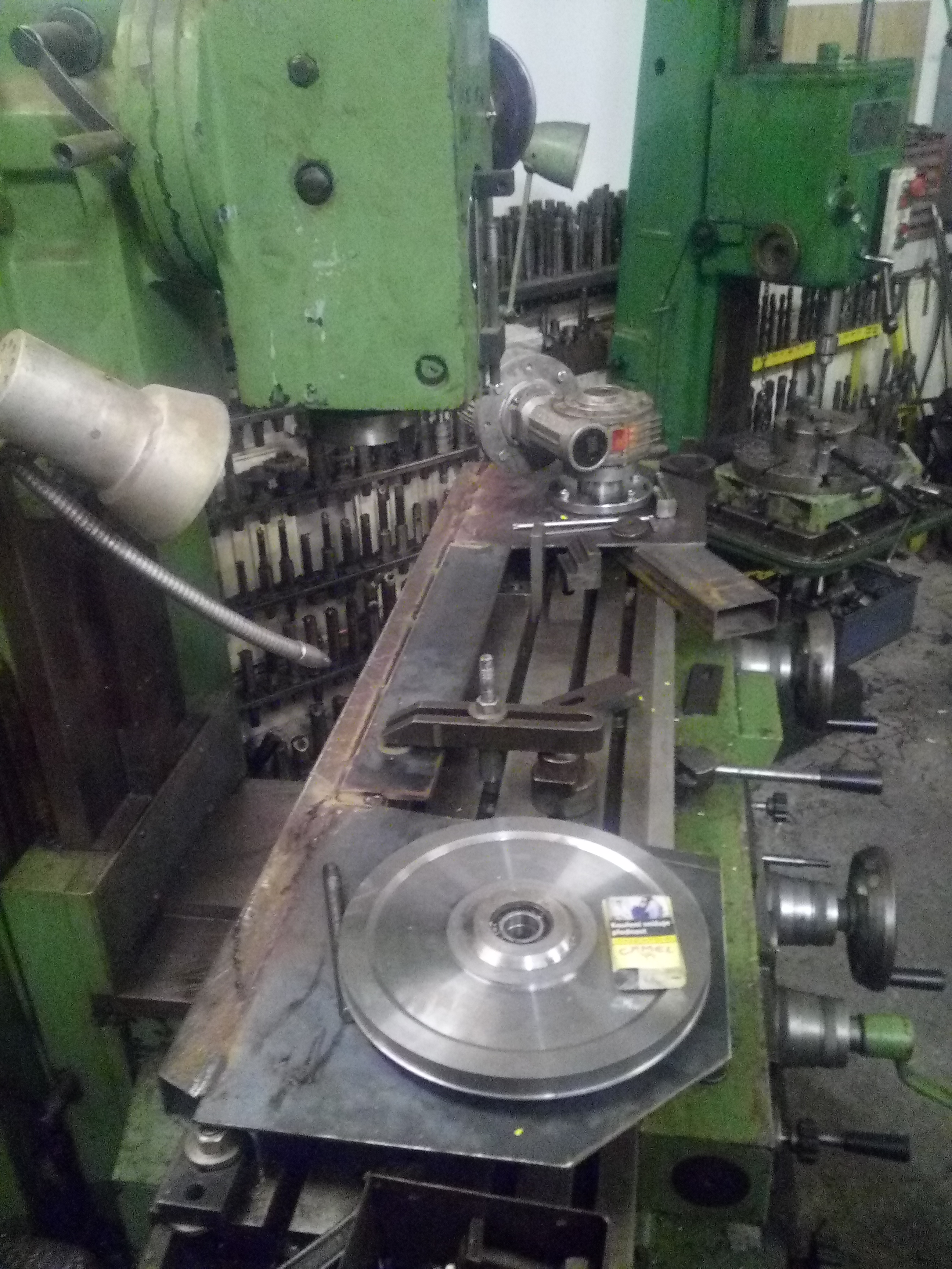

Tak dnes jsem dělal takovej malej uhelníček... Je to z 20mm plechu. Abych to zauhloval musel jsem sice sundat z frézy vertikální hlavu, ale jinak bych to nesrovnal. Jen jsem docela funěl, když jsem ho tam nesl...
