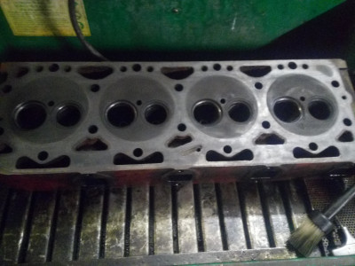

Tak mám hlavu na LKT-81 KO. Tlačí to do vody - prasklý mezi vstřikem a sedlem. A teď si jdu hrát s pilkou.

mezi vstřikovačem a sedlem není voda
tam by se nevešla
v tomhle místě je až tak 25 a víc mm od povrchu
ten odlitek má stěnu tak kolem 6-8mm
máš problém někde jinde
tam by se nevešla

Tak ona celá hlava je dobitá. V prvním válci se něco proběhlo, je to potlučený. Vodítko zespoda v kanálu ulomený. Ten ventil z něj jsem vyklepával kladivem. jestli to teda není prasklý někde kolem vodítka. Mám to z náhradního motoru, který jsem teď sehnal (docházej). A jak říkám, doma to chleba nežere. Každopádně se v tom někdo vrtal. Jsou měněný písty. Hlavu dali, tak jak byla... Dva vstřiky tekly. Těsnění pod hlavou bylo taky nový. Nikde nic špatnýho.
Výfukový ventily byly otlačený tak z 1/3 a ještě podpálený. Na každým ventilu jiná vůle. Vůbec to nemělo tlaky ve válcích (dělal jsem podle vstřiku přípravek). Zejtra jede na výlet do Brna (přes Monstu). Jinak tyhle hlavy dost praskaj... Mluvil jsem z chlapem z té Monsty. Kamarád co dělá motory má taky tři prasklý doma.

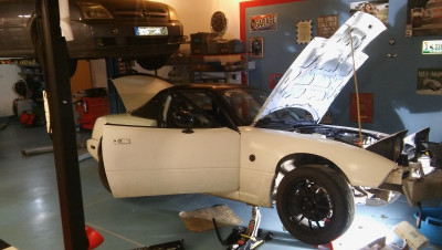

stanik84> ja se dnes taky bavil po dlouhe dobe cely den spalovacim motorem.
U me to je misto hlavy Lakatose hodne nizkonakladovy turbo mod stare atmosfericke Miaty pro kamose .

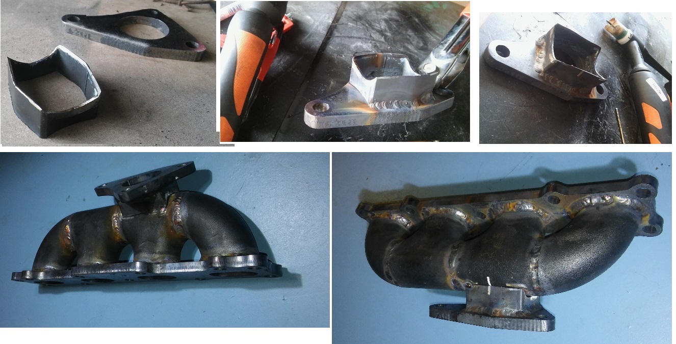

No, dneska jsem vlastne prevazne bastlil nove svody z dvou vypalku a toho co bylo zrovna po ruce.

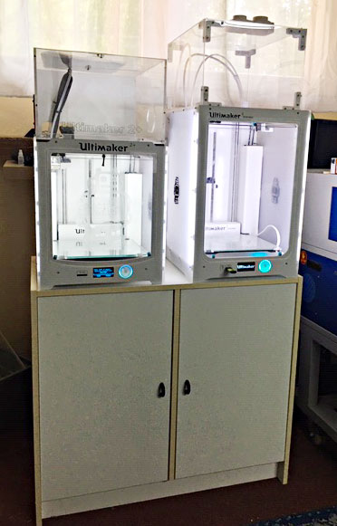

Protože v poslední době si pár mých zákazníků zvyklo, že umím udělat i funkční (rozumněj produkční) díly na filamentové tiskárně, musel jsem trochu upravit chaos, který u mě panoval. V jedné části skříňky takové ty obyč filamenty, ve druhé materiál na práci. Na trojce jsou trysky normální, na 2+ nerezové. Dokonce už mohu díly docela slušně obrábět a umím i dlouhé vnitřní díry. Ale jenom v určiých velikostech. SLS je zatím prioritní tisk a i zůstane.

Myslis tu Miatu? Ta je kamarada, je jen na obcasne blbnuti na okruzich...vevnitr jsou skorepiny,FIA ram, odlehcena co to jde, semisliky...jen ten vykon ji schazel. Hobby auticko
Co se tyce casu, tak ja si najdu cas na "tunning" tak max na jedno auto za 2-3 roky, takze zase tak moc k zavideni to neni
Jiny kamos me ponouka k citlivemu oturbeni jeho krasneho e36 kupe uz par let, vhodne turbo sehnane davno mam, vymyslel jsem to uz taky, ale tusim ze to jeste par let potrva.
