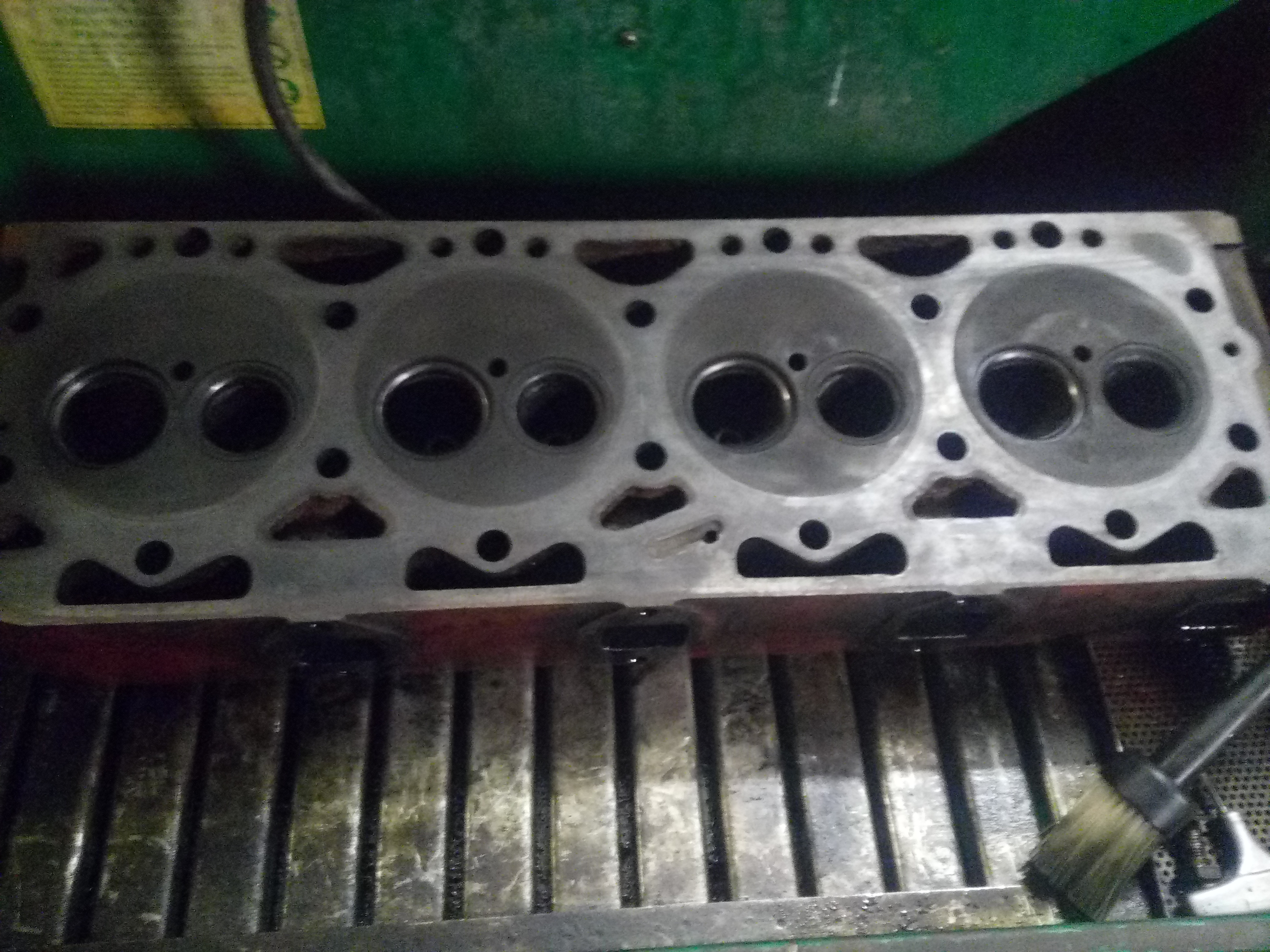

Tak mám hlavu na LKT-81 KO. Tlačí to do vody - prasklý mezi vstřikem a sedlem. A teď si jdu hrát s pilkou.
Příspěvky: 7385
14. 5. 2020, 10:43
mezi vstřikovačem a sedlem není voda
tam by se nevešla
v tomhle místě je až tak 25 a víc mm od povrchu
ten odlitek má stěnu tak kolem 6-8mm
máš problém někde jinde
Příspěvky: 2511
14. 5. 2020, 11:09
Tak ona celá hlava je dobitá. V prvním válci se něco proběhlo, je to potlučený. Vodítko zespoda v kanálu ulomený. Ten ventil z něj jsem vyklepával kladivem. jestli to teda není prasklý někde kolem vodítka. Mám to z náhradního motoru, který jsem teď sehnal (docházej). A jak říkám, doma to chleba nežere. Každopádně se v tom někdo vrtal. Jsou měněný písty. Hlavu dali, tak jak byla... Dva vstřiky tekly. Těsnění pod hlavou bylo taky nový. Nikde nic špatnýho.
Výfukový ventily byly otlačený tak z 1/3 a ještě podpálený. Na každým ventilu jiná vůle. Vůbec to nemělo tlaky ve válcích (dělal jsem podle vstřiku přípravek). Zejtra jede na výlet do Brna (přes Monstu). Jinak tyhle hlavy dost praskaj... Mluvil jsem z chlapem z té Monsty. Kamarád co dělá motory má taky tři prasklý doma.

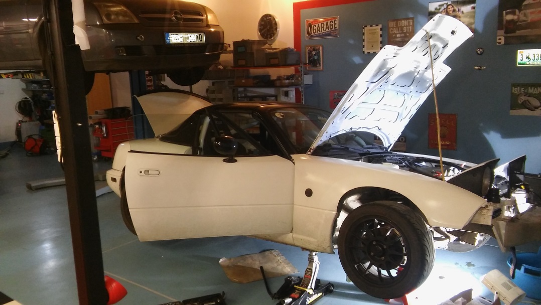

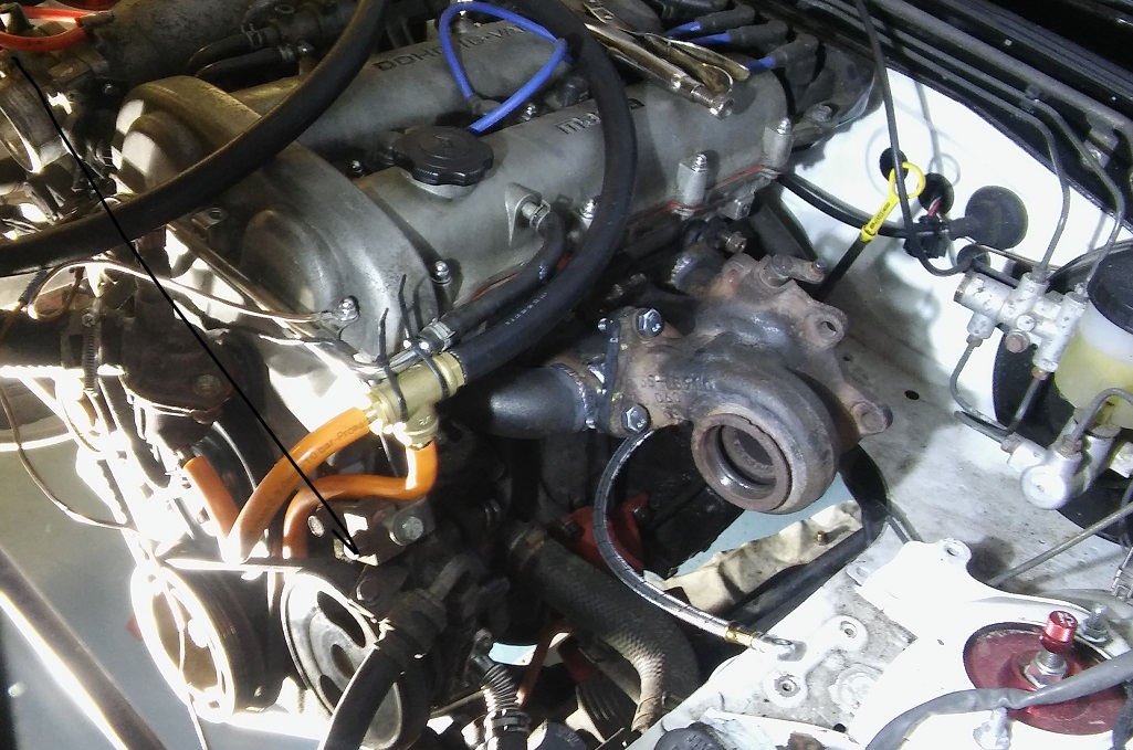

stanik84> ja se dnes taky bavil po dlouhe dobe cely den spalovacim motorem.
U me to je misto hlavy Lakatose hodne nizkonakladovy turbo mod stare atmosfericke Miaty pro kamose .
No, dneska jsem vlastne prevazne bastlil nove svody z dvou vypalku a toho co bylo zrovna po ruce. :lol:

Keď sa pridáva turbo, vraj by sa mali meniť aj piesty za tzv "kované", aspoň mi to raz niekto vravel ...že tie pôvodné to nevydržia
Příspěvky: 7385
15. 5. 2020, 6:55
shaolin píše: 15. 5. 2020, 6:28 Keď sa pridáva turbo, vraj by sa mali meniť aj piesty za tzv "kované", aspoň mi to raz niekto vravel ...že tie pôvodné to nevydržia
to je krásné konstatování do hospodské diskuse na fejsbůčku
je to jako vždy a všude ve všem otázka míry
pokud to turbem nafoukneš třeba o 20 kPa, tak asi s písty nic dělat nemusíš
pokud to nafoukneš o 120 kPa, tak asi něco třeba bude
(palivo atd atd je další věc)
Dawe
Příspěvky: 2864
15. 5. 2020, 6:59
shaolin> to se neda generalizovat. Kovane pisty potrebujes jak kdy, zalezi na tom, jak odolne pisty jsou v serii a do jakych teplot se s preplnovanim nakonec dostanes. A to zase zavisi na urovni preplnovani, pouzivanem palivu, kompresi,AFR,...
Ale krom kovanych pistu se musi clovek zamyslet nad spoustou dalsich komponent jako prevodovka, diferencial, hnaci hridele, spojka,pisty, ojnice, ventily, vstriky, vyfuk, tesneni, chlazeni vody, chlazeni oleje, sani a dalsi a dalsi Nektera auta jsou v serii s velkymi rezervami a zvladaji klidne stovky koni navic k seriovemu vykonu, ale u jinych musis menit pul auta pro 50k navic.
U tehle Miatky neni treba do cca 250k menit nic, krome kapacitnejsich vstriku. A pouzit jine rizeni motoru, pochopitelne.
Mam taky treba Hyundai genesis coupe, ktery jsem oturbil z 300k na cca 620k (2x MGT17 twin scroll) a byly potreba jen kovane pisty, silna spojka, 800cc vstriky, otevrene sani a vyfuk. Dlouhodobeji ale zacina u takove predelavky vysokym momentem odchazet jak prevodovka, tak seriovy samosvor, tak ulozeni zadnich ramen a jako bonus popraskaji i sedla vyfukovych ventilu.... jo a 1000rpm vyssi limit otacek nema prozmenu rado servo cerpadlo. Je to zkratka komplexni, ale zabavna problematika. :)

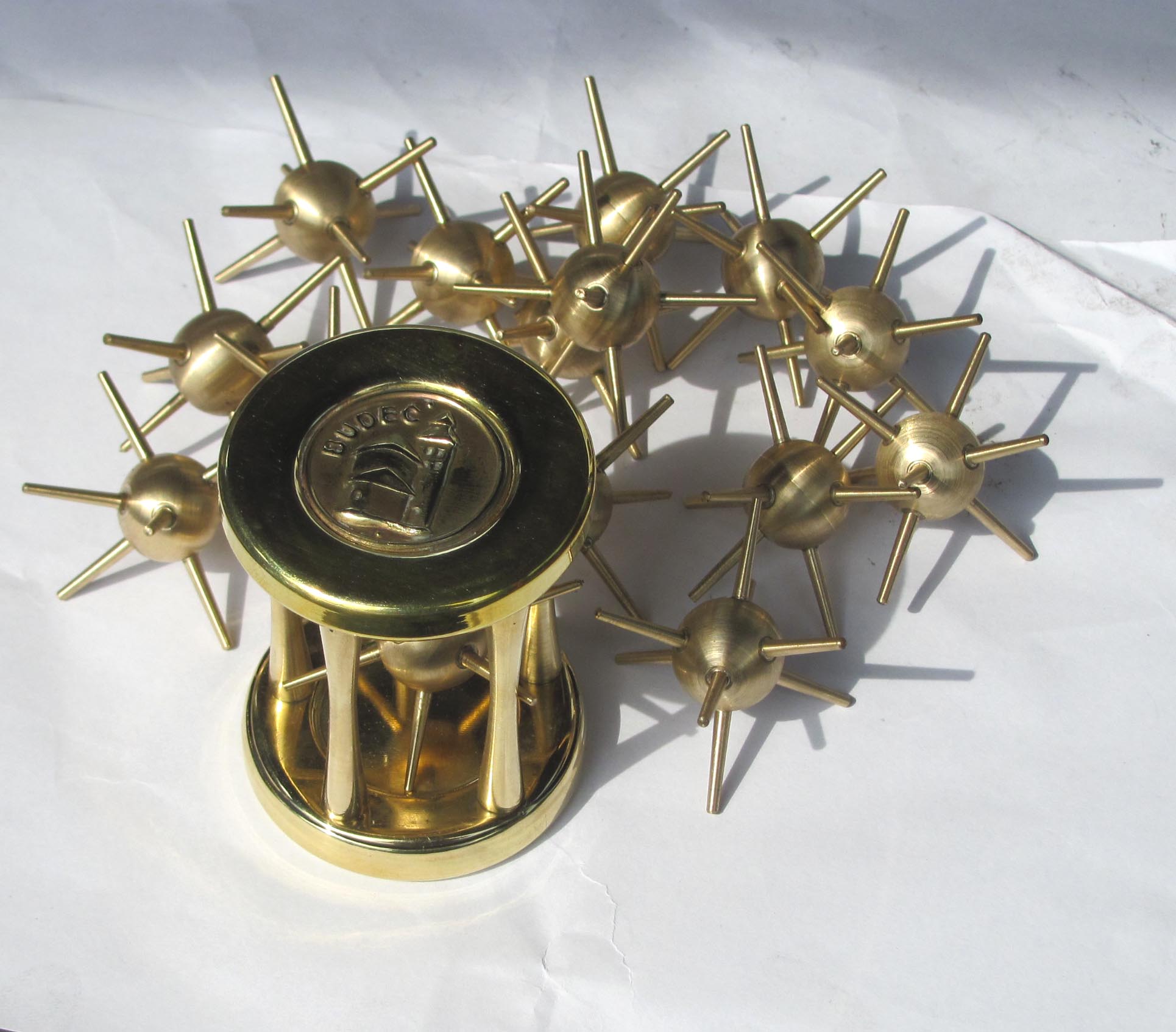

Koroňák nás zavřel v dílně, tak se pracovalo
HellGrip
Příspěvky: 1283
15. 5. 2020, 9:49
jeeej, ježek v kleci
pjekné :)

Myslis tu Miatu? Ta je kamarada, je jen na obcasne blbnuti na okruzich...vevnitr jsou skorepiny,FIA ram, odlehcena co to jde, semisliky...jen ten vykon ji schazel. Hobby auticko :)
Co se tyce casu, tak ja si najdu cas na "tunning" tak max na jedno auto za 2-3 roky, takze zase tak moc k zavideni to neni :(

Dá sa ten ježek aj rozšrubovať ako ten o ktorom sa písalo?
