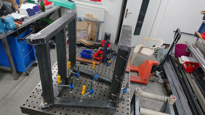

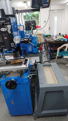

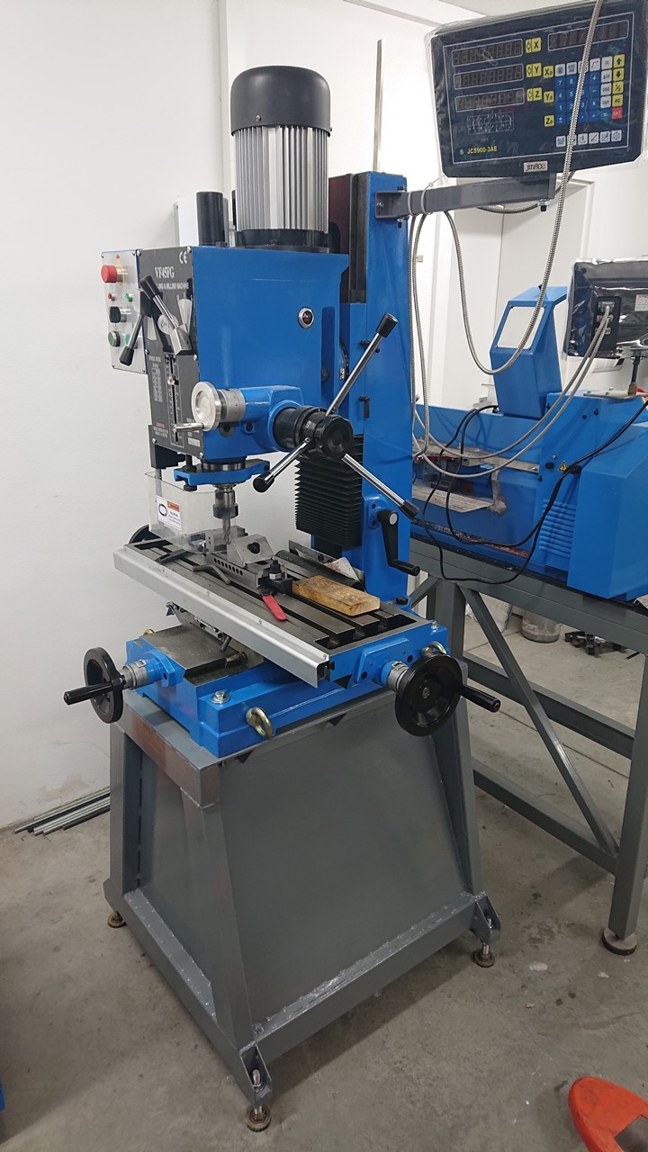

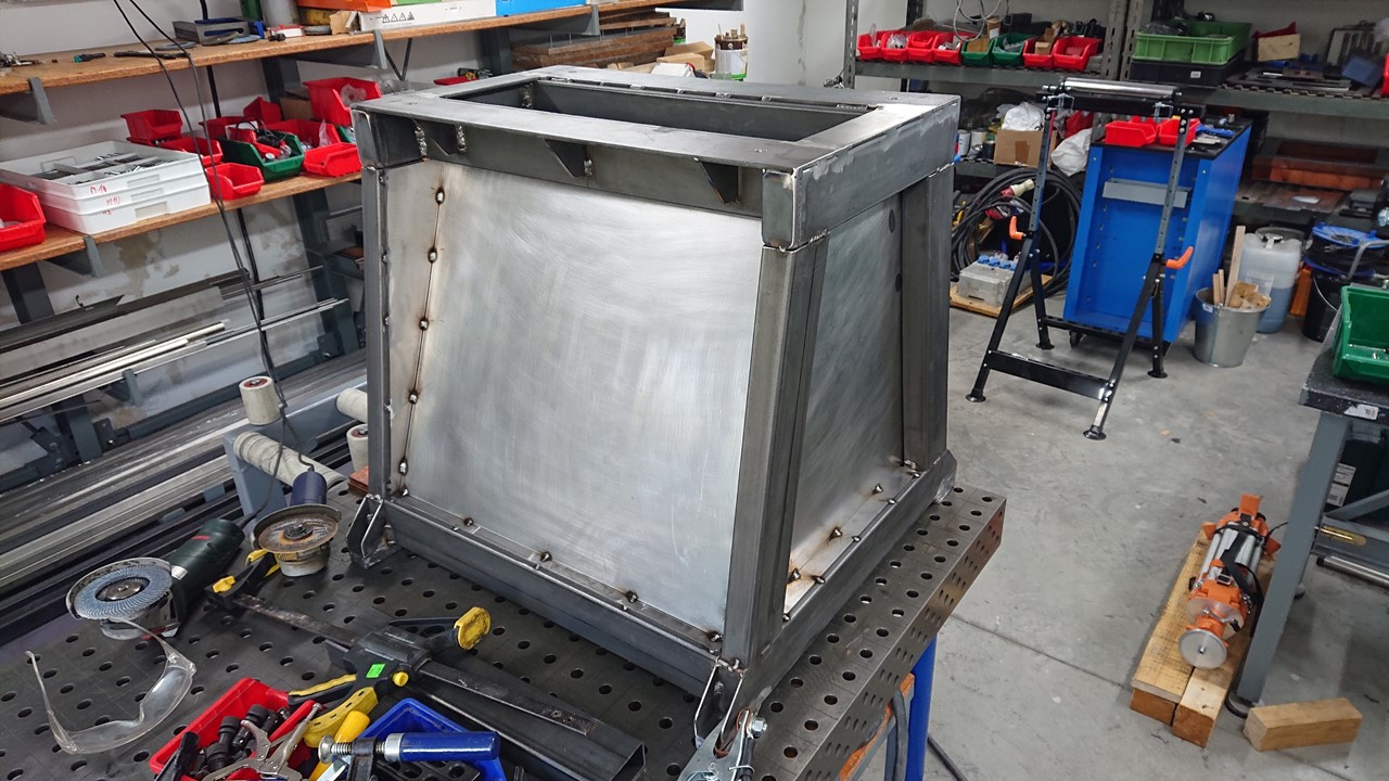

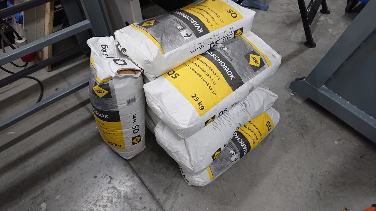

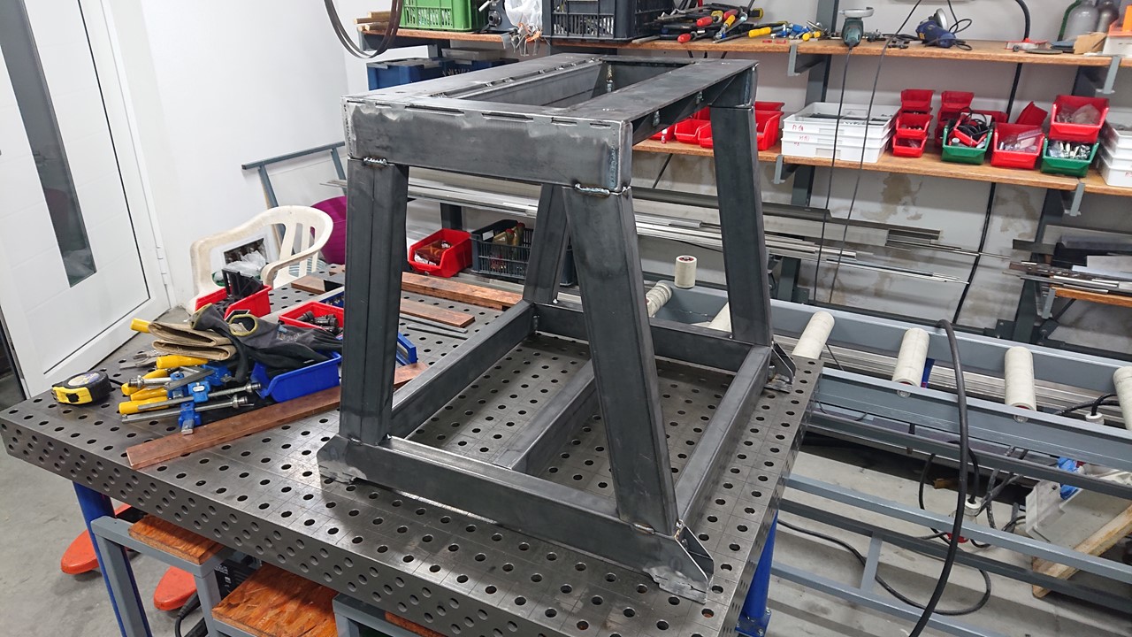

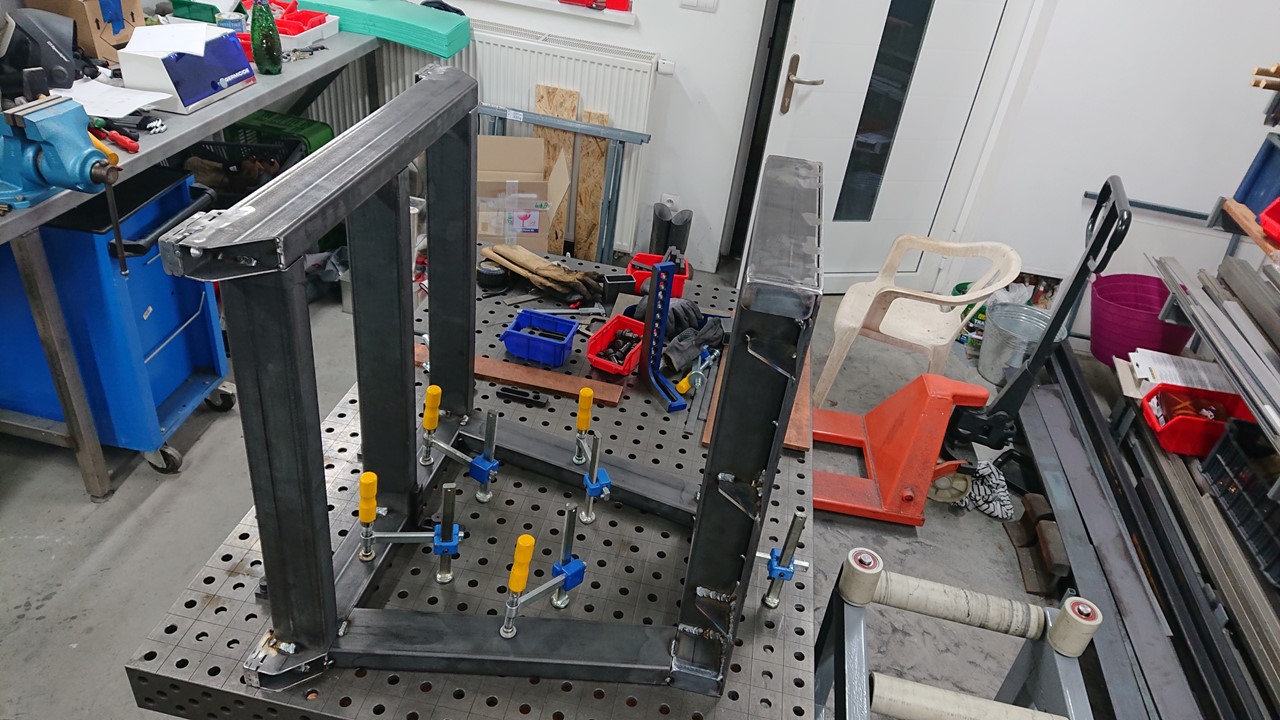

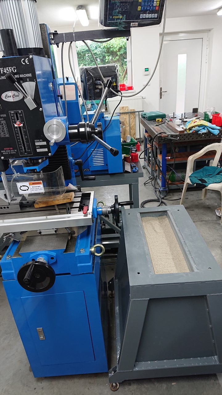

Ahojte, moja cinska frezka postavena na cinskom stojane sa pri zabere triasla ako osika vo vetre. Tak som jej spravil poriadny stojan z kategorie gravitacny zaklad. Ram je z jacklov 80x40x3 + nejaka pasovina a 2mm plech. Nozicky su z M16 nerezovych srutiek. Vnutro ramu je vyplnene pieskom. Vaha stojana cca 250kg. Dizajnovo to nakoniec vyzera ako latrina pre Chucka Norrisa, ale prve pokusy ukazuju, ze stojan vyplneny pieskom pomohl stlmit vibracie.

Pekné :!: Nemáš tie štelovacie nožičky moc vysunute? Predsa len je to teraz asi najslabsie miesto stroja náchylné na rozkmitanie.

Ano, mam ich zdvihnute, pretoze som potreboval mat stojan vyssie kvoli paletaku - este stale hladam finalne miesto. Nasledne to spustim dolu a dam vsetko do vahy. Ale uz aj teraz je to dost tuhe. Nozicky su z M16 nereze s 50mm tanierikmi podlozenym 5mm tvrdou gumou. Kazda nozicka ma zo spodu aj zvrchu M16 matice - pevne spojenie s ramom. V mieste noziciek je ram zosilneny dvoma 10mm pasovinami.

ešte môžeš do piesku naliať vodu na pridanie kíl :wink:

Podobný problém som vyriešil kúpou vyradeného podstolového trezoru z banky za 30€ a bolo to bez roboty :D
200kg hmoty a výška akurát

A co namiesto vody a piesku naliat rovno ortut? Aj hodnota stroja by sa zvysila:)
Cestu trezoru som tiez uvazoval. Avsak mal som v mojom zadani aj aby sa cela zostava dala lahko premiestnit (paletak). Ak by som pouzil trezor, tak aj tak musim robit ram pre nozicky a navchu druhy ram na uchytenie frezky. A stale si mysli, ze tuhy ram naplneny pieskom bude lepsie tlmit kmity ako len konstrukcia trezoru. O trezore uvazujem ako podstavec vrtacky (ta je zatial na lahkom jacklovom stojane).

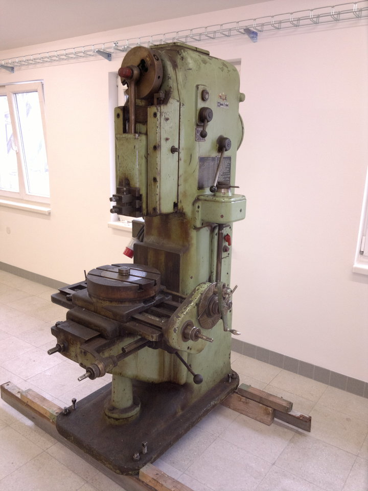

Dneska jsem nastěhoval další ošklivej, špinavej stroj do dílny. Opět v jednom člověku. Sice je lehčí než frézka, ale zase vysoká potvora s těžíštěm v horní části, ve spodku stojanu neni krom malýho motoru nic. Na spodek frémy jsem našrouboval silný profily, aby nemohla lehnout do boku, ale i tak to chtělo dost opatrnosti.

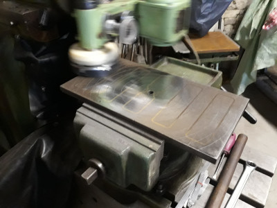

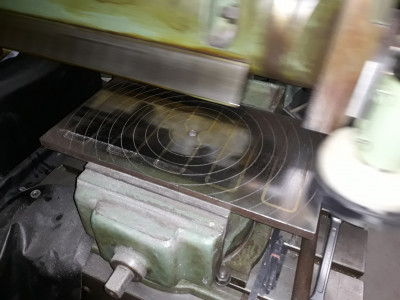

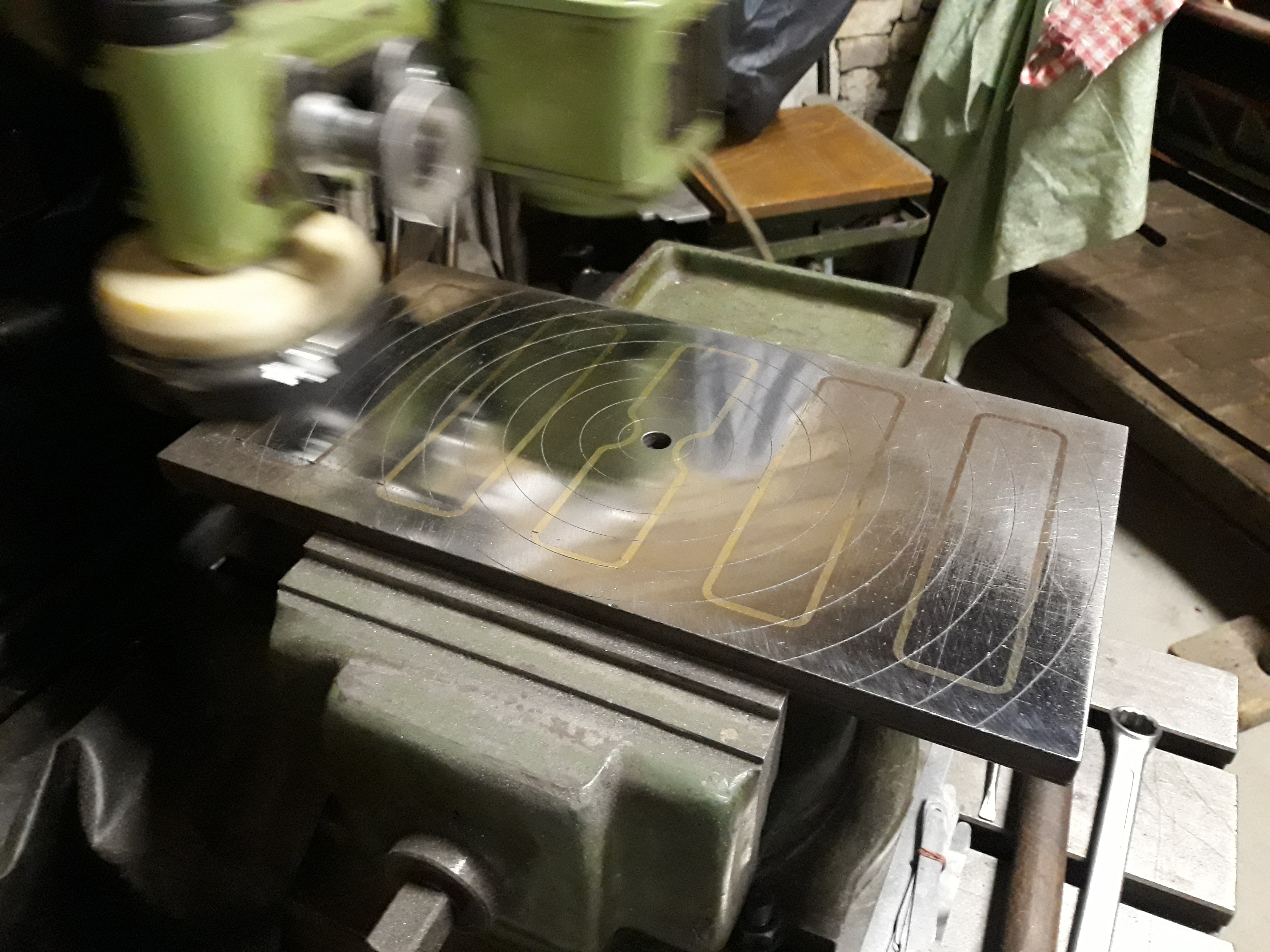

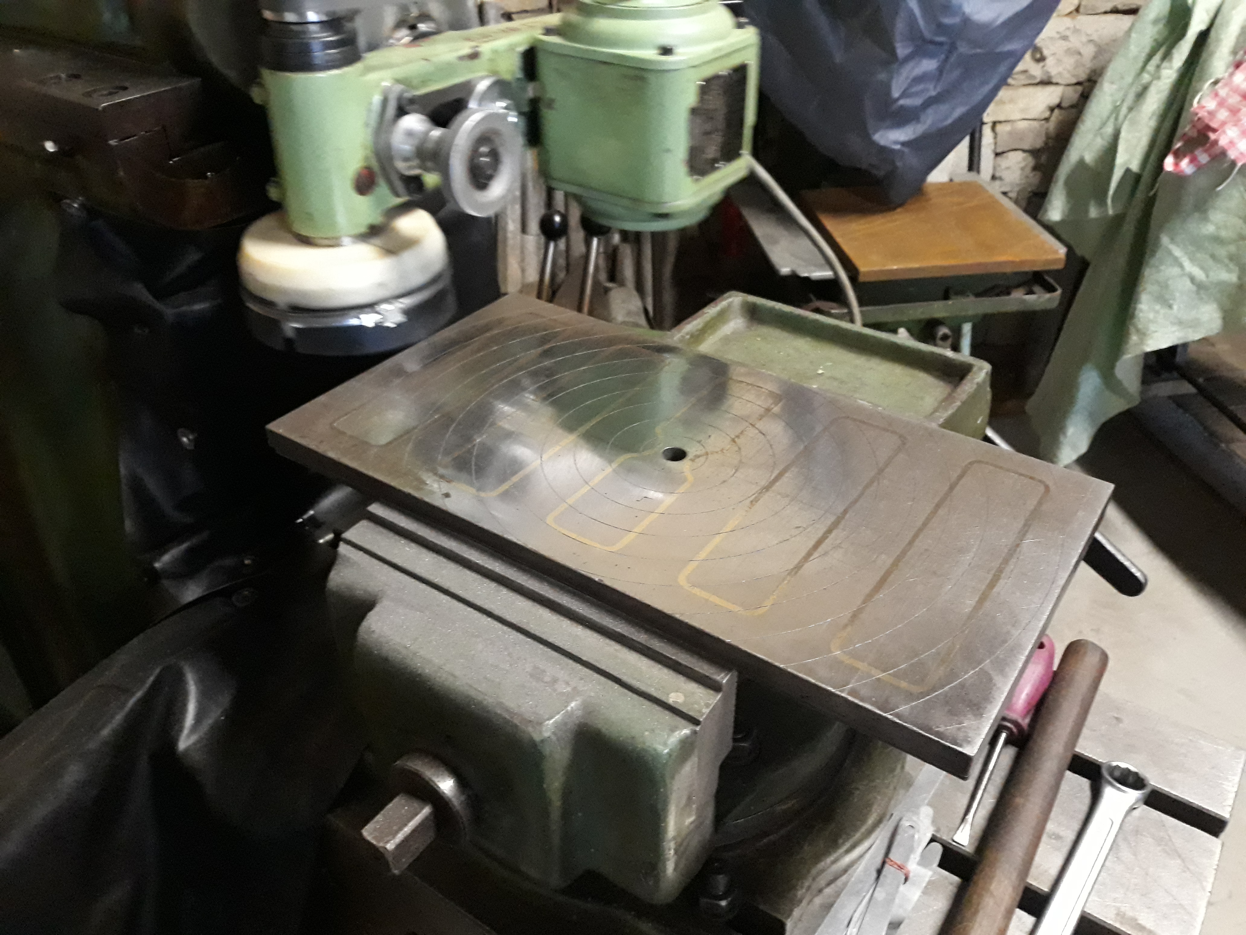

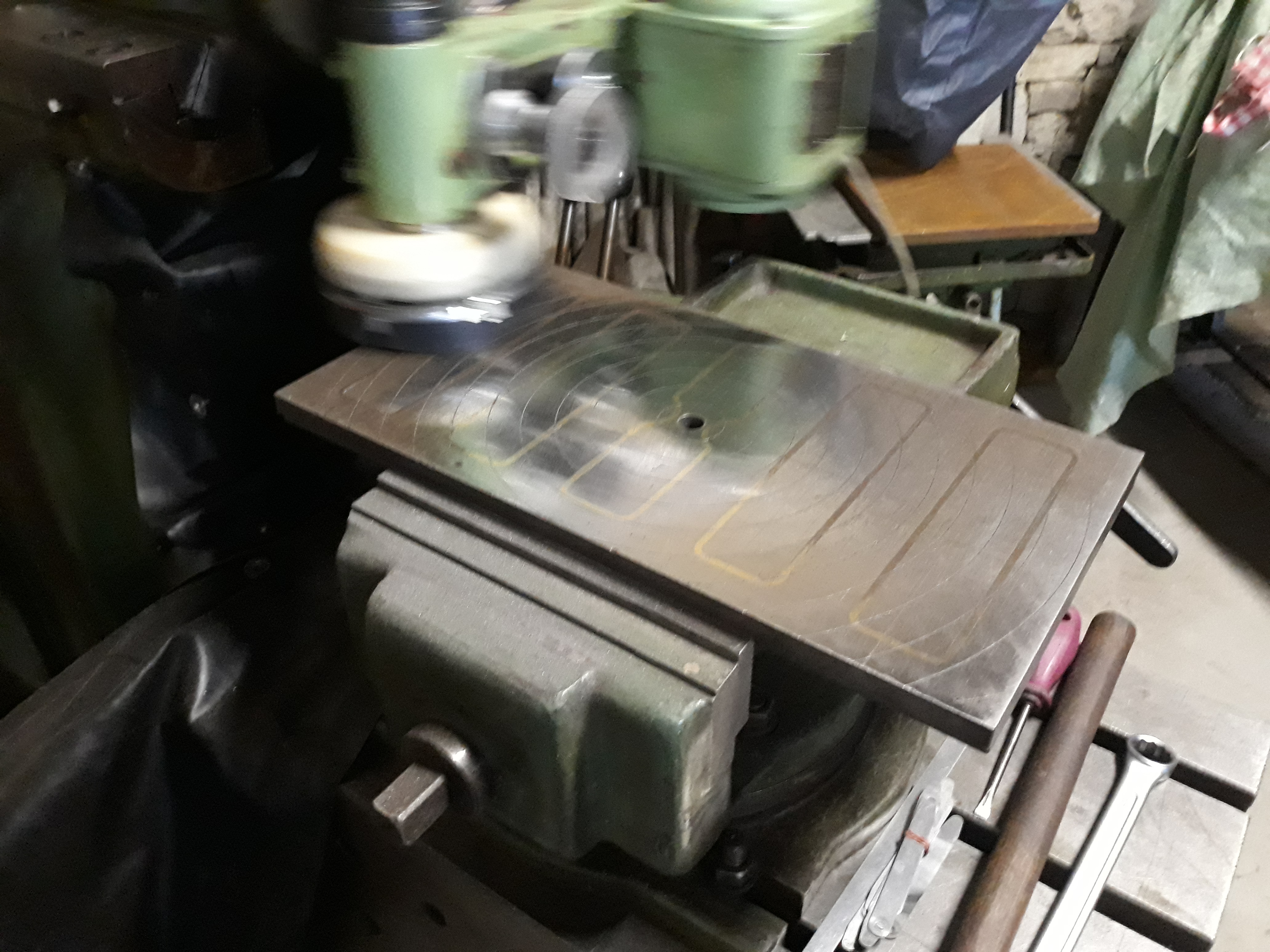

servis4sp
Příspěvky: 708
Příspěvek 24. 5. 2020, 9:06
zverodoktor píše: ↑22. 2. 2020, 7:27
servis4sp píše: ↑21. 2. 2020, 9:13 ...
Aj ja, nezabudni sa pochváliť. Každopádne použiť SBMT2 je dobrý nápad, budeš mať možnosť mikroposuvu.
Tak už to brousí
Příspěvky: 3938
Příspěvek 24. 5. 2020, 10:05
servis4sp píše: ↑24. 5. 2020, 9:06 Tak už to brousí
Zaujímavé. Pôvodne som myslel, že chceš brúsiť obvodom kotúča a ty si to zobral takto na žraloka :) . Video by si nenatočil?
Příspěvky: 6609
Příspěvek 24. 5. 2020, 10:34
Fotky mas priserny, ale strojek super👍
servis4sp
Příspěvky: 708
Příspěvek 25. 5. 2020, 9:22
Sorry kluci, video mám taky ,ale musim to hodit na tubu.
Brousit můžu i obvodem ,ten držak na brusku mám udělaný na obě varianty. Takhle to ma výhodu že to vřeteno má tisícinový posuv
servis4sp
Příspěvky: 708
Příspěvek 25. 5. 2020, 9:50
Tak jsem to zkusil vložit snad to pujde https://m.youtube.com/watch?v=KEYT6ejL3 ... e=youtu.be
