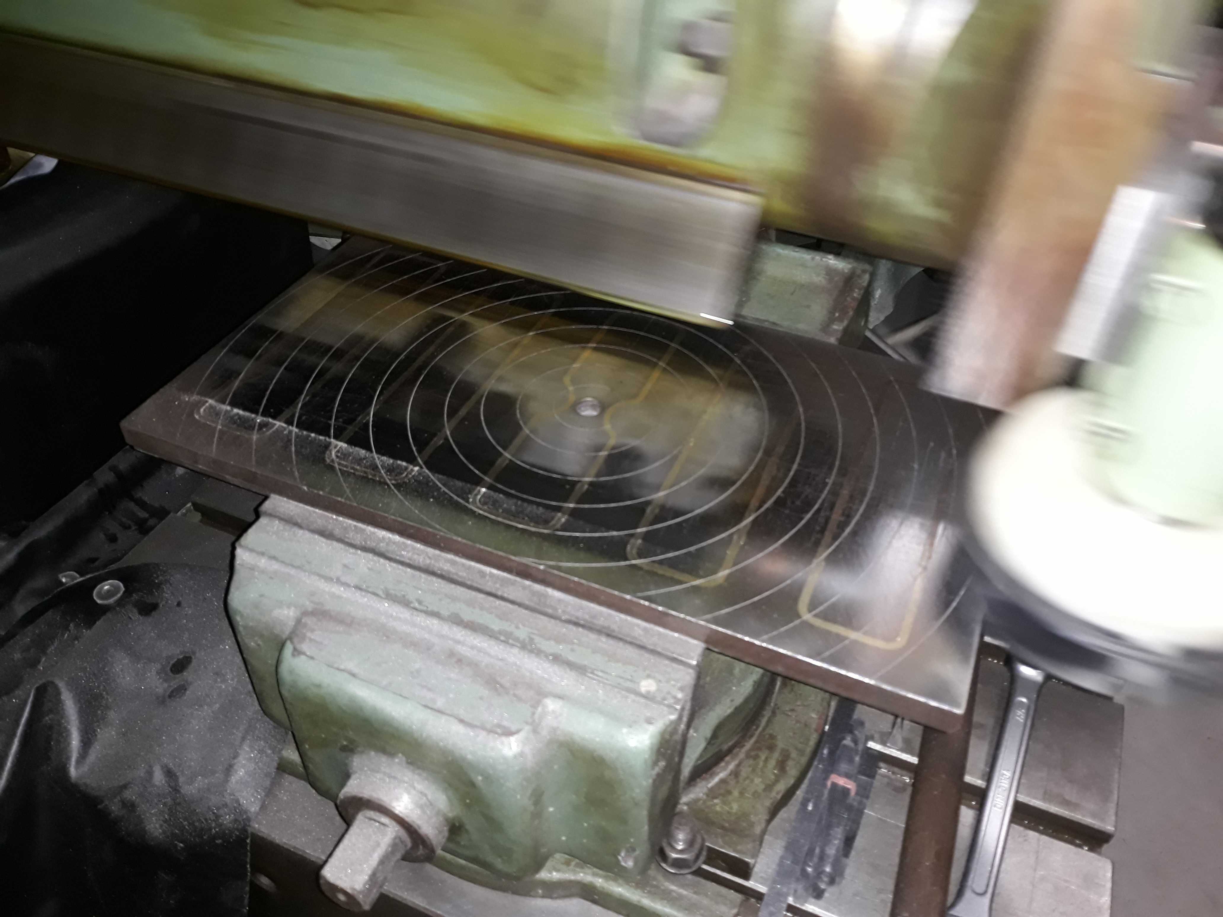

servis4sp

Tak už to brousí
Příspěvky: 3506
24. 5. 2020, 10:05
servis4sp píše: 24. 5. 2020, 9:06 Tak už to brousí
Zaujímavé. Pôvodne som myslel, že chceš brúsiť obvodom kotúča a ty si to zobral takto na žraloka :) . Video by si nenatočil?

servis4sp
Příspěvky: 708
25. 5. 2020, 9:22
Sorry kluci, video mám taky ,ale musim to hodit na tubu.
Brousit můžu i obvodem ,ten držak na brusku mám udělaný na obě varianty. Takhle to ma výhodu že to vřeteno má tisícinový posuv
