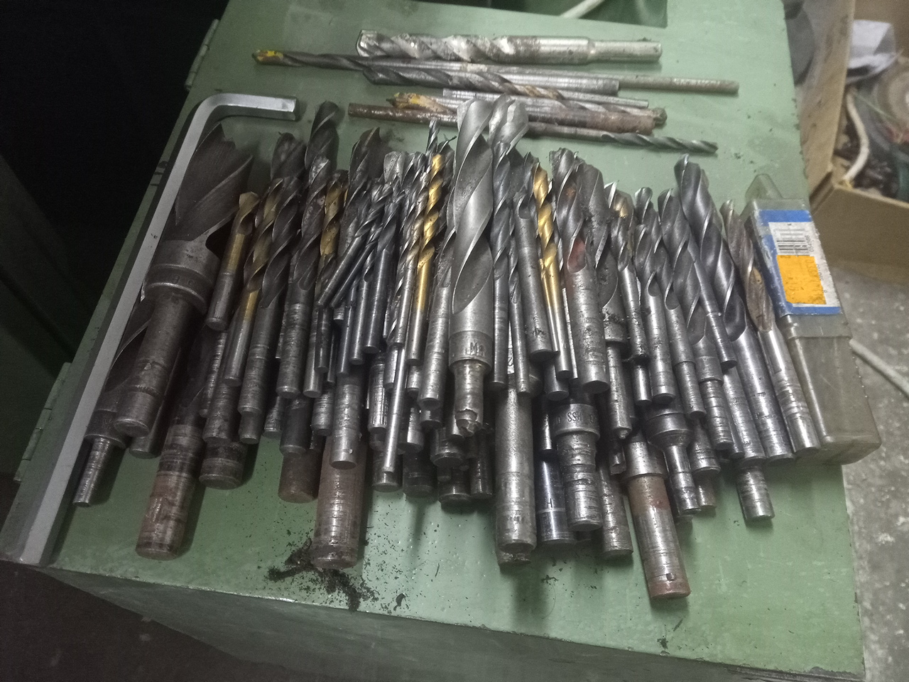

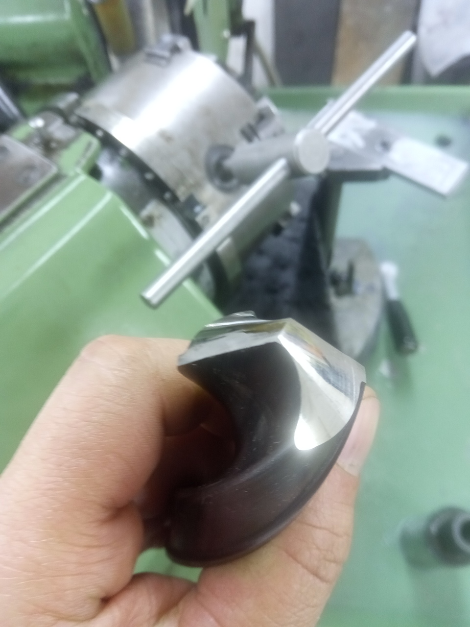

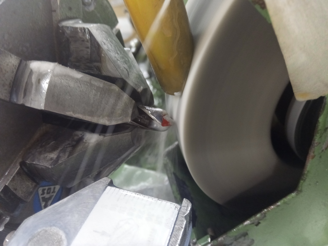

Broušení vrtáků, musel jsem nakonec navařit a protáhnout čelisti, jinak se na soustružnickým sklíčidle nedalo vrták vystředit, jsou na to moc krátký. Rovnou jsem je převrtal na díru 40+ která je ve vřeteni, takže se dostanu od 2,5 do 40mm. Seřídit už to byla hračka, teď ještě si pohraju s kotoučem, bude chtít ještě jednou převážit, a orovnat, a bude i povrch pěknej. Je to úplně jiná úroveň.
Mám hromadu starejch vrtáků, tak se na tom dá testovat. Je pěkně vidět jak to broušení od ruky litá sem a tam. I novej vrták není úplně rovnoměrnej.
30mm
Některý mají i 40 let a taky podle toho vypadají, většina ale půjde zachránit, na nějakou obyč práci, ruční vrtačku budou dobrý.
Jinak testováno ve sloupový vrtačce a v soustruhu a maximální spokojenost.

no vida už to maká u té špičky už máš negativ to dělá u velkých vrtáků a nebo potáhni měrku..zkrátka jak to odbrousí část vrtáku tak buď-to vrták ustavíš znova, nebo s tím budeš počítat a potáhneš měrku a nebo dáš hranu fazetky na kterou se to nastavuje kousek nad. Chce to trochu cviku ..zrovna si můžeš zkusit i vybrousit stupňovitý vrták matroše na zkoušení máš hodně

To klame fotkakenybz píše: ↑5. 6. 2020, 4:58 no vida už to maká u té špičky už máš negativ to dělá u velkých vrtáků a nebo potáhni měrku..zkrátka jak to odbrousí část vrtáku tak buď-to vrták ustavíš znova, nebo s tím budeš počítat a potáhneš měrku a nebo dáš hranu fazetky na kterou se to nastavuje kousek nad. Chce to trochu cviku ..zrovna si můžeš zkusit i vybrousit stupňovitý vrták matroše na zkoušení máš hodně

No já jen že vím, že to ta bruska dělá právě z toho důvodu co jsem napsal.

Stopky se brousí ve sklíčidle, vytočí se vřeteník souběžně s kotoučem, vrták se dá opačně.

Jinak vyzkoušený to mám už maximálně, za jízdy jsem si přehazoval kolečko, posouval pákování, laboroval jsem i s vytažením, pootočením, se zdvihem. Teď to maká od malýho po velkej vrták stejně. Dá se s tím dobře hejbat.

Dobrá věc je to průběžný pouzdro s kleštinou, přebrousil jsem si na to ER25 (měl matku 42mm) takže mám skrz vřeteno i tuto možnost po vodítku.
O tom náhonu jsem přemýšlel, ale nejsem si jistej jestli bych ho využil. Udělal bych malej hydromotor (přes převod) a poháněl ho emulzí, to čerpadlo dává slušnej průtok, tu kliku by to uvezlo, navíc by do toho šlo zasahovat ručně a buď spomalovat nebo zrychlovat.
U velkejch vrtáků jedu břity pomale ale mezi něma to klikou přeletím. Ještě uvidím. Je na tom ještě trocha práce.
