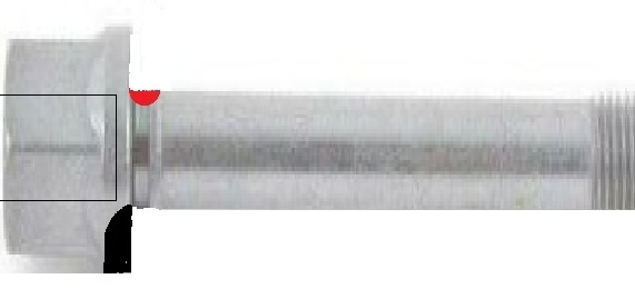

To by mohlo pomoct. Buď ten svorník udělat nějak takhle

berni> nemusis to cele vyrabet od nuly. Vsak si kup ten original a jen udelej radius v tom ostrem rohu pod hlavou, jak jsem psal. Jestli je to tou vysokocyklovou unavou, , tak tohle reseni bude stacit.

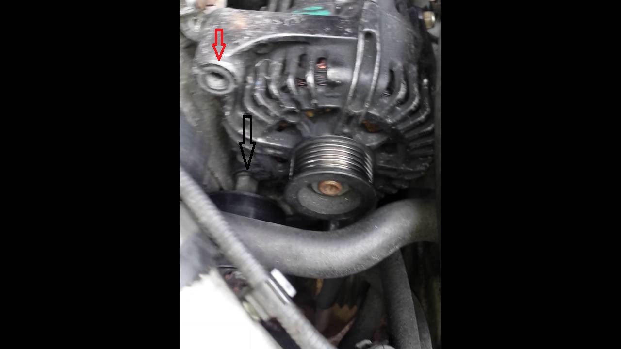

z druhé strany není ani milimetr místa, tudy nelze... navíc v hlavě je díra na M8 pro upevnění řemenice, takže matka to být nemůže (mezi dnem pro M8 a materiálem dříku je cca 2 mm materiálu)... foto jak to vypadá s řemenicí jsem našel, ale nic moc, černá šipka ukazuje ten zatracený šroub s řemenicí, červená horní šroub skrz altík a závitem v bloku
tedy- nedělat dřík 10 mm, ale nechat těch 8,7 ?? a udělat při přechodu z dříku na hlavu radius a o to udělat podložku s větší vnitřní dírou? (podložka má tlouštku 2 mm, tak by šel radius třeba v v řezu v podobě trojúhelníku o straně 2 mm, nebo raději ještě větší?)

Co největší kolik dovolí délka závitu (aby se tím moc nezkrátil). Třeba R3 nebo R4 když to půjde.

nebude spíše příčina problému jinde než v samotném šroubu? co třeba volnoběžka alternátoru či řemenice kliky s "tlumičem rázů" ?

kenybz>Nemyslim si ze by to mohlo byt prilisnym dotazenim ci jinym statickym silovym pusobenim. To by cela resp. vetsina lomove plochy , diky mechanismu plasticke deformace, vypadala jako leva spodni cast. Tady to ovsem vypada na prevazne krehky lom, pricemz se jen zbytek ulomil tvarnym lomem na konci toho deje. Coz vazne ukazuje na unavu. Lepsi pevnostni trida sroubu by zde s nejvetsi pravdepodobnosti nepomohla, jen by patrne trochu oddalila selhani. Je nutne odstranit vznik a sireni trhliny.

ten origo šroub je taky zušlechtěný, závit válcovaný jestli to kalí jako celek tak je to prostě křehké.
Když utahuje matici tak je šroub namáhaný tahem né krutem proto ten lom tak i vypadá.
Pravda je že ta ostrá hrana to naruší /vrub/ Jak jsem psal dal bych tam inbus a utáhl správným momentem.

aha takže to není matice ale hlava šroubu v které je vnitřní závit a je tam ještě zašroubovaná řemenice hmm to vymyslel nějaký trubec. Takže píšu kraviny bo jsem nevěděl jak ta sestava vypadá

a pod tou hlavou není rádius, ale ostrý roh na přechodu na tyčku šroubu a tou zašroubovanou řemenicí je ta hlava namáhaná na ohyb ?

Podle té foto, to musí po čase upadnout vždycky!!! Změnil bych uchycení té řemenice. Ten šestihran bych nechal v šíři na klíč a dál bych pokračoval průměrem na otvor řemenice. A teprve pak bych závrtem a závitem zajistil řemenici. Předpokládám, že řemenice je na klínku....takže vyrobit drážku atd.

vkládám schéma, co jsem narychlo spáchal..a průběžně děkuji všem co navrhují a radí...naposled jsem musel v autě rozpůlit altík, abych ten šroub dostal ven, prostě opruz skrz díl za pát korun. Ta řemenice je plast a uvnitř nalizované? ložisko, chycené inbusem...
Úpravu origo šroubu mám strach...jednak změním pozici kladky od altíku (mohl bych dát podložku o větší tlouštce), jednak ale myslím že hodně oslabím materiál, mezi dnem díry pro šroub kladky a dříkem je jen 2 mm a protože je díra skoro stejná jako tloušťka dříku, moc tam toho materiálu není...

2/ nutno uchytit kladku v přesné vzdálenosti od materiálu altíku (ale asi by šlo na hlavě šroubu udělat pokračování v půměru vnitřní díry ložiska a nahradit tak ten inbus a zajistit to zvenčí v místě hlavy inbusu, pokud to něčemu pomůže).
to chvění celého řemene je věc druhá, ale v originále se volnoběžka nemontovala (a nemám ji tam) a řemenice kliky se "neozývá" (čímž nechci říct že je v super kondici, ale mám zkušenost že odchází hodně rychle a je to hodně šlyšet pokud tak činí)

Co ten imbus co drží kladku o pár mm zkrátit a udělat šroub, co bude mít více 'masa' mezi koncem dříku a začátkem závitu + ten rádius na přechodu?
Ale asi nejlepší by bylo tím původním šroubem hnípnout držák, na kterém bude ta kladka, pokud je tam možnost ji umístit trochu vedle...

berni píše: ↑8. 6. 2020, 9:27 Úpravu origo šroubu mám strach...jednak změním pozici kladky od altíku (mohl bych dát podložku o větší tlouštce), jednak ale myslím že hodně oslabím materiál,
Toho bych se tolik nebál, tomu šroubu stačí k funkci úplně malý zbytek původního průřezu, jak je vidět na té lomové ploše, ten lasturový lom z něj většinu sežral a pořád to drželo. To vyloučení vrubu udělá hodně.

Ešte ma napadá prevŕtať altík na večší priemer tej diery a tým by sa zväčšil priemer tej šruby a nahradiť ten vnútorný závit vystupujúcim závitom ako píšeš, ale to by si si musel dať už celé vyrobiť.

tzn. radíš vytočit rádius vyznačený červeně? Spíš se stále bavíme o tom vyznačeném černě, že?
ale zde mám pořád strach, že materiálu moc není (známému se šroub ulomil tak, že mohl kouknout skrz hlavu)...
