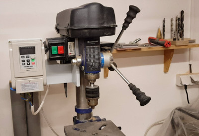

turnigy píše: ↑19. 1. 2021, 5:51 Počkaj keď Charon uvidí ten kábel :lol:
Nejen Charon... Tohle si říká o průšvih - samozřejmě, pokud nebylo vyfoceno jen testovací zapojení.
Asi záleží i na charakteru prací, ale mě by zavazel i takto umístěný měnič...
Radek
(CNC Tron, CNC Proxxon MF70)
Příspěvky: 6557
19. 1. 2021, 6:06
Zvracejiciho smajlika jsem nenasel :mrgreen:

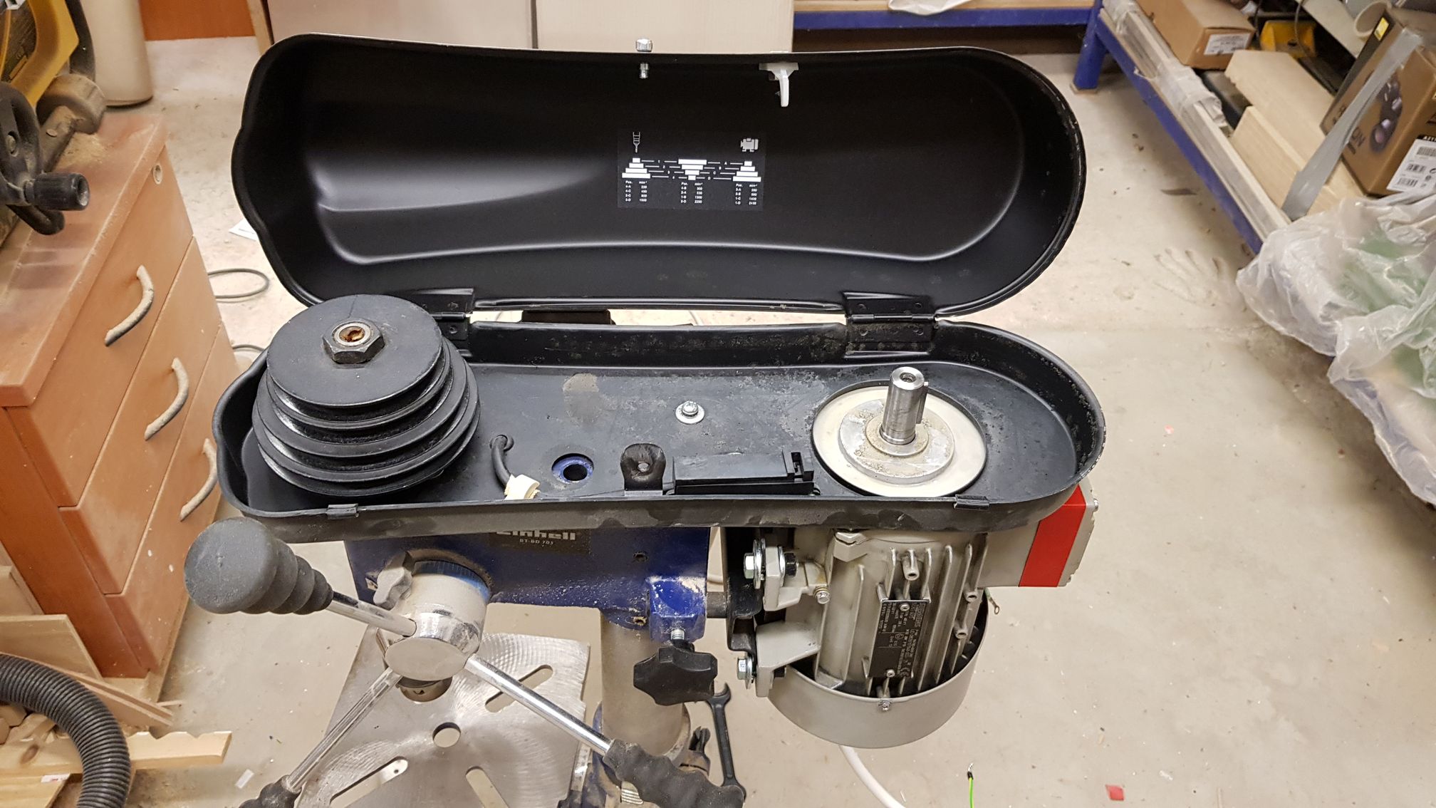

xener píše: ↑19. 1. 2021, 5:55 mozes aj motor odfotit ako tam je ?
Myslíš takto?
Ten kabel chlapci omluvte, přijde ještě zkulturnit :)

Koukal jsem na video, a ty těmi tlačítky vypínáš komplet proud do měniče?
Můj měnič ještě docela dlouho po vypnutí chladí ventilátorem, tak nevím jestli až bude rozehřátý mu to bude dělat dobře.
Ale vlastně ani nevím jestli ten čínský měnič má nějaké nucené chlazení, a asi to nebude problém, pasivně bude chladit stále.
chb
Příspěvky: 3947
Bydliště: Havl. Brod
19. 1. 2021, 6:23
vypnout přívodem zatížený měnič ... je blbost.
To zapojení tam nech, pro bezpečnost při výpadku proudu.
Ale pro roztočení a zastavení motoru použij k tomu určené vstupy měniče. Takto o něj brzo přijdeš.
Tím navíc získáš možnost nechat měnič ten motor zabrzdit.

Tenhle 1,5kW měnič má jen jeden 40mm venťák.
Řekl bych, že tu funkci "power on forward" tam nechám zapnutou (jinak by ji tam nedávali, kdyby to bylo na škodu) s tím, že vypínat to budu holt dvoufázově.

LSoft píše: ↑19. 1. 2021, 7:29 Tenhle 1,5kW měnič má jen jeden 40mm venťák.
Tahle "funkce" se používá třeba u velice kritických čerpadel kde musí ihned po zapnutí najet.
V mé praxi jsem to použil 4x z několika set instalovaných měničů.
Podobnou úpravu jsem dělal v práci, měnič je v rozvaděči vedle vrtačky, její ovládání zůstalo zachované.
Tedy funguje klasické start stop jen ovládá měnič (pro stop jsem musel přivést napájení přídržného magnetu co zajišťuje vypnutí při výpadku proudu)
Vedle ovladače 0/1 jsme dali nastavovací kolečko rychlosti.
A ten rozvaděč není pro srandu, špóna může letět různě tedy i do svorkovnice měniče s krytím IP20.
