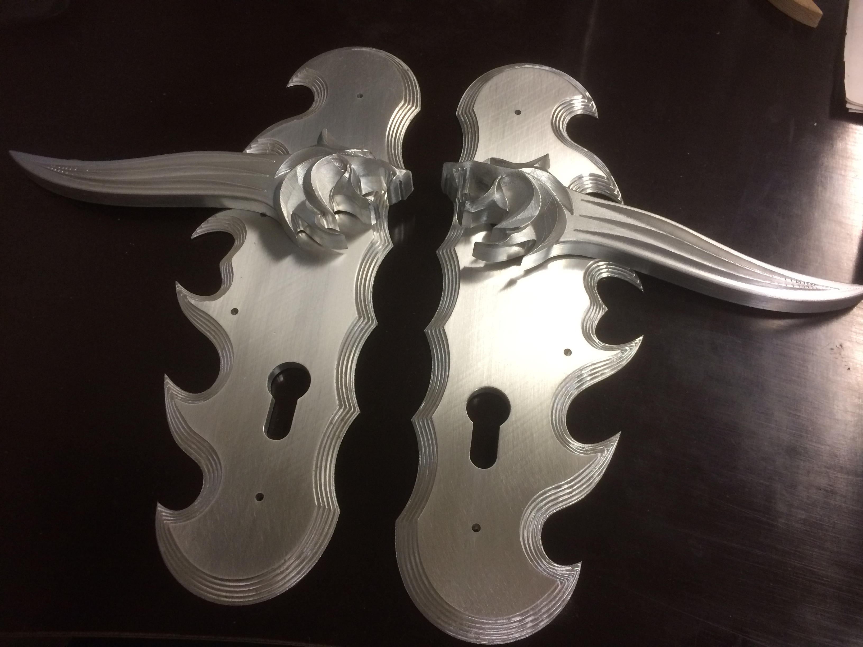

20. 1. 2021, 4:16
Lidi si stezovali ze prej mam houby kliku od vrat.
Ja jim dam houby kliku od vrat... :evil: :D
pavlík
Příspěvky: 896
Bydliště: Praha 5
20. 1. 2021, 4:19
Je to krásné, není to ale nebezpečné, aby se o to někdo nezranil? Připomíná mi to čínské a japonské bojové nástroje, tak proto ten dotaz...
Příspěvky: 9328
20. 1. 2021, 4:27
Pipik píše: 20. 1. 2021, 4:16 Lidi si stezovali ze prej mam houby kliku od vrat.
Doufám, žes to neodjehlil :mrgreen:
Naposledy upravil(a) Thomeeque dne 20. 1. 2021, 8:03, celkem upraveno 1 x.
Britt
Příspěvky: 1830
Registrován: 8. 5. 2019, 5:36
20. 1. 2021, 4:41
Je to pastva pro oko, ale nechtěl bych na ní upadnout.
