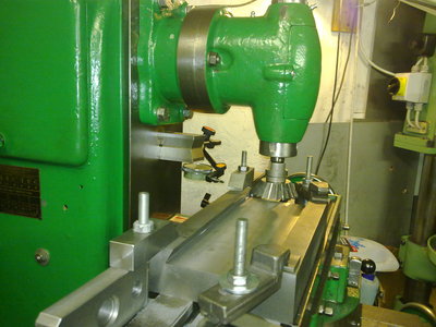

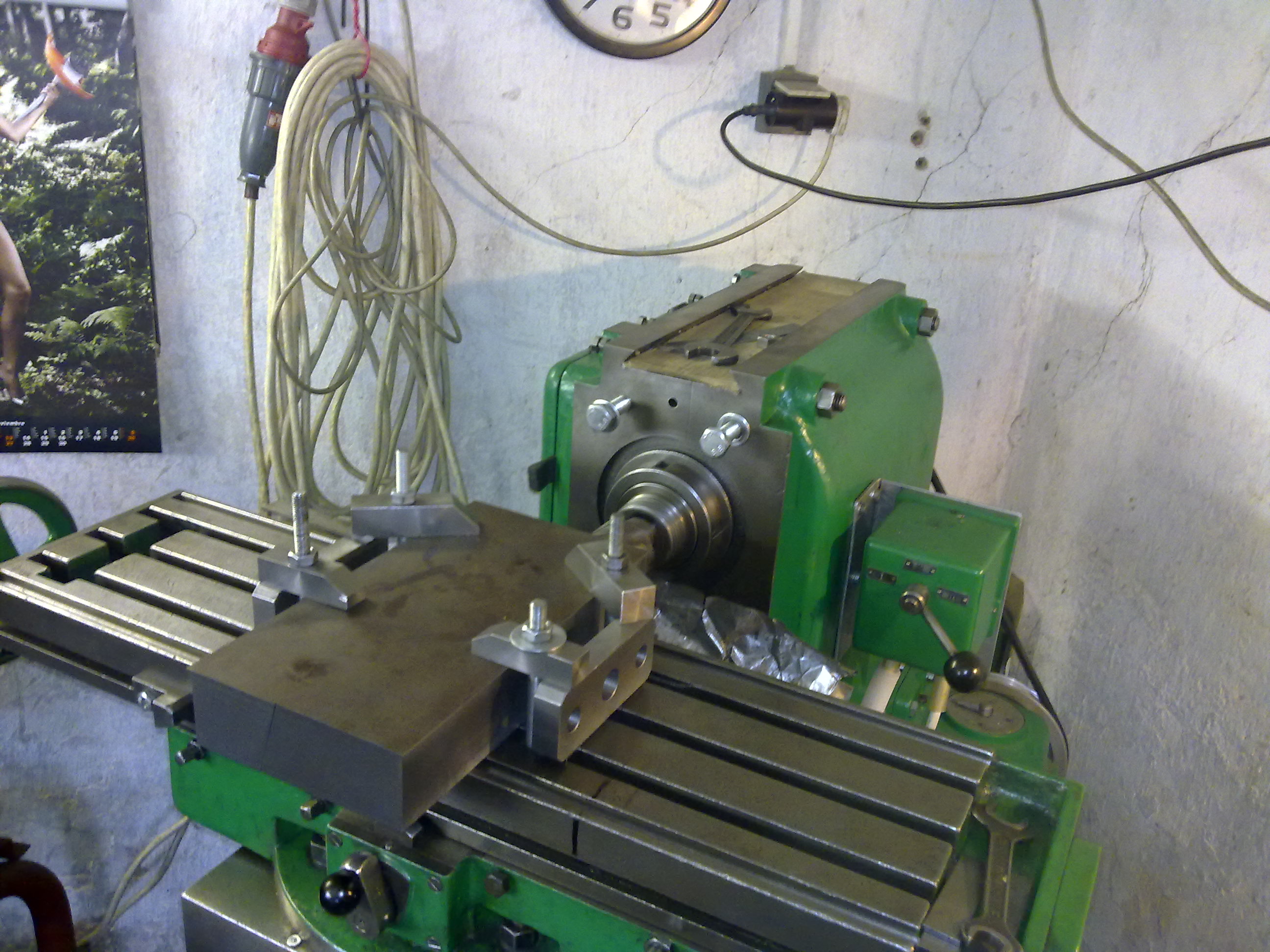

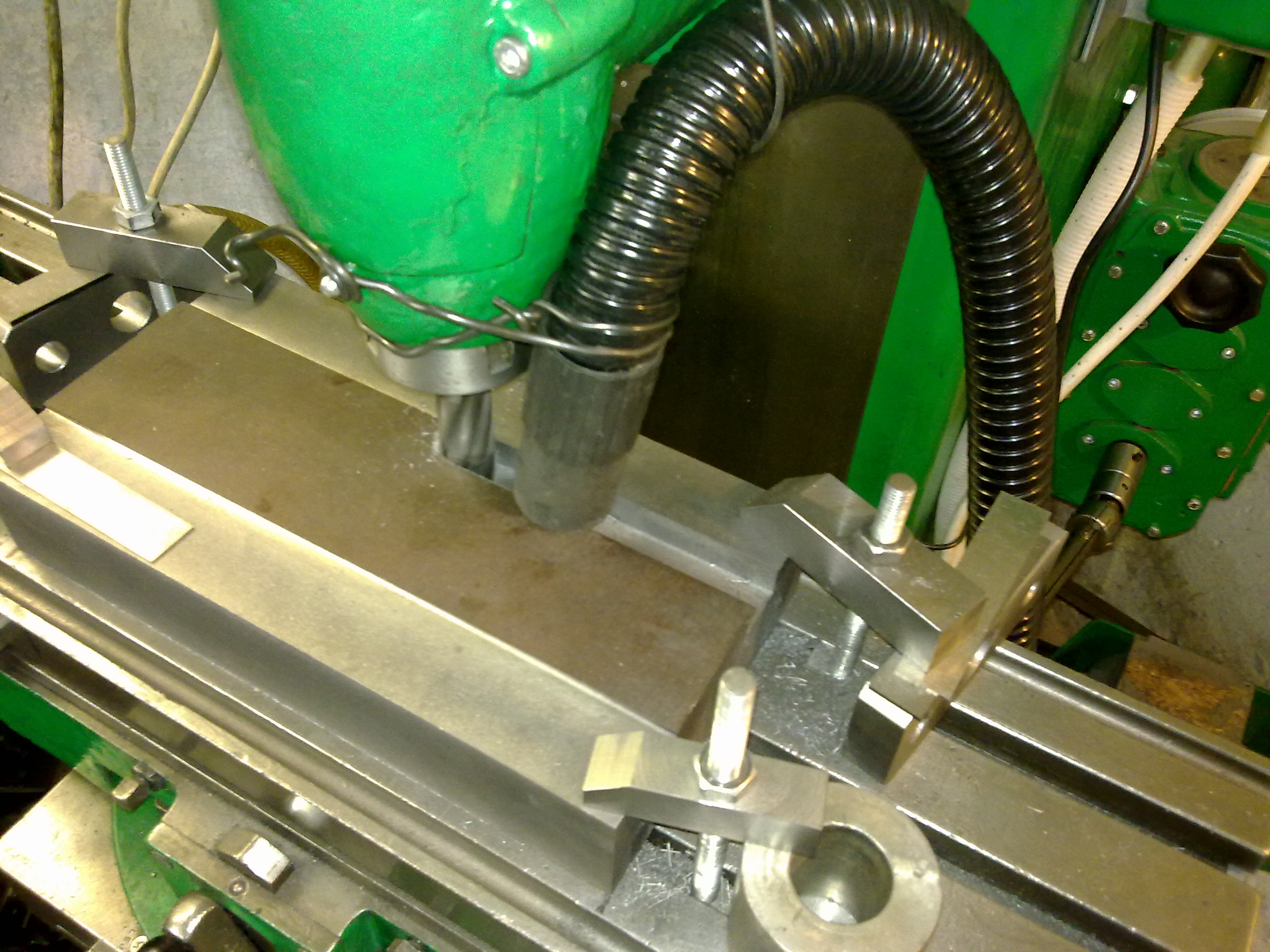

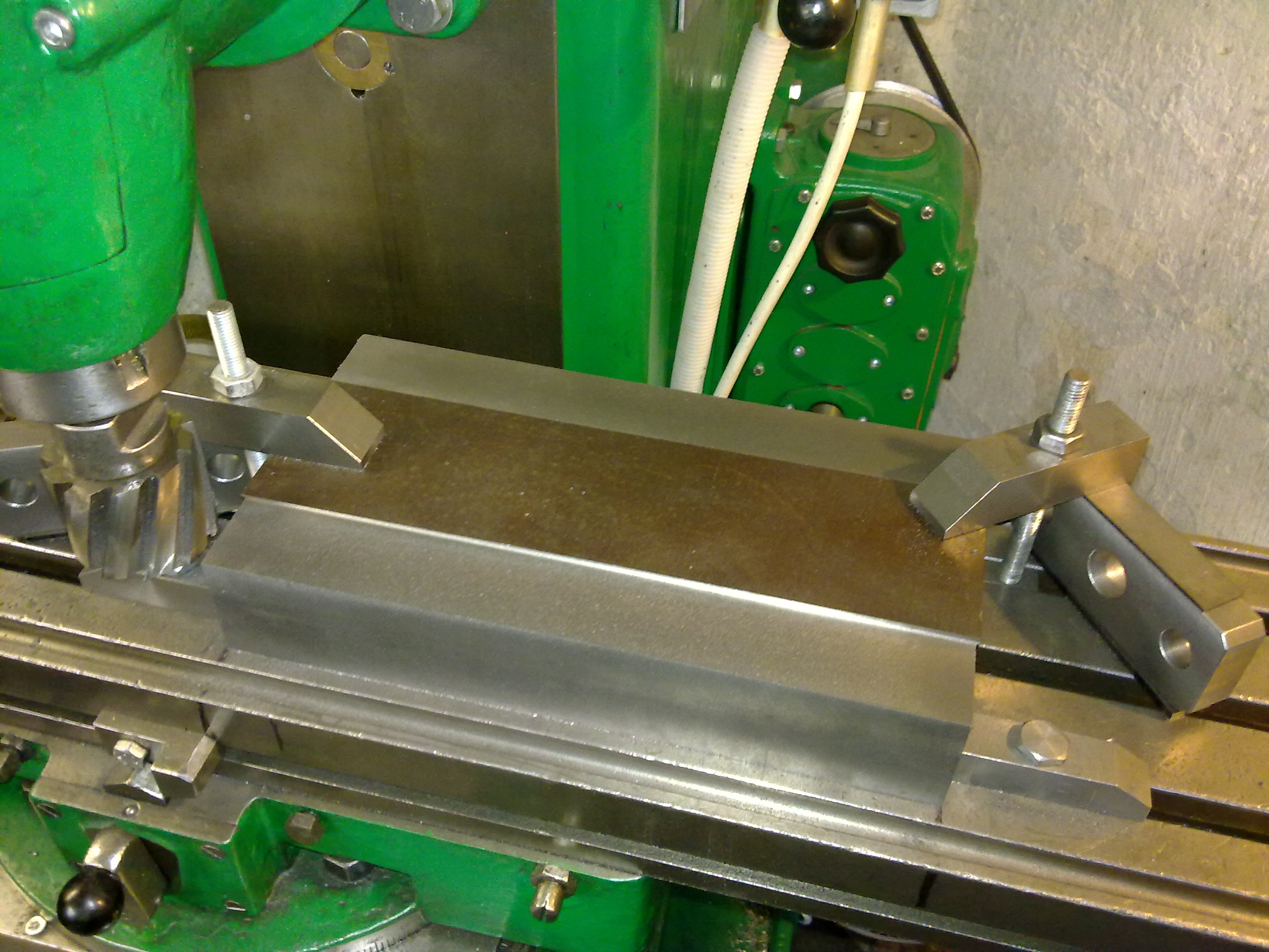

Nějaké to frézováníčko.

Zbýňa: Ach tie spony. Na tretom obrazku ich mas kvantum. :lol: Ta hubica tam je na co? Odsava? Alebo chladi hmlou? Vidim rybyni , takze to bude asi nieco tvrde. Myslim material.

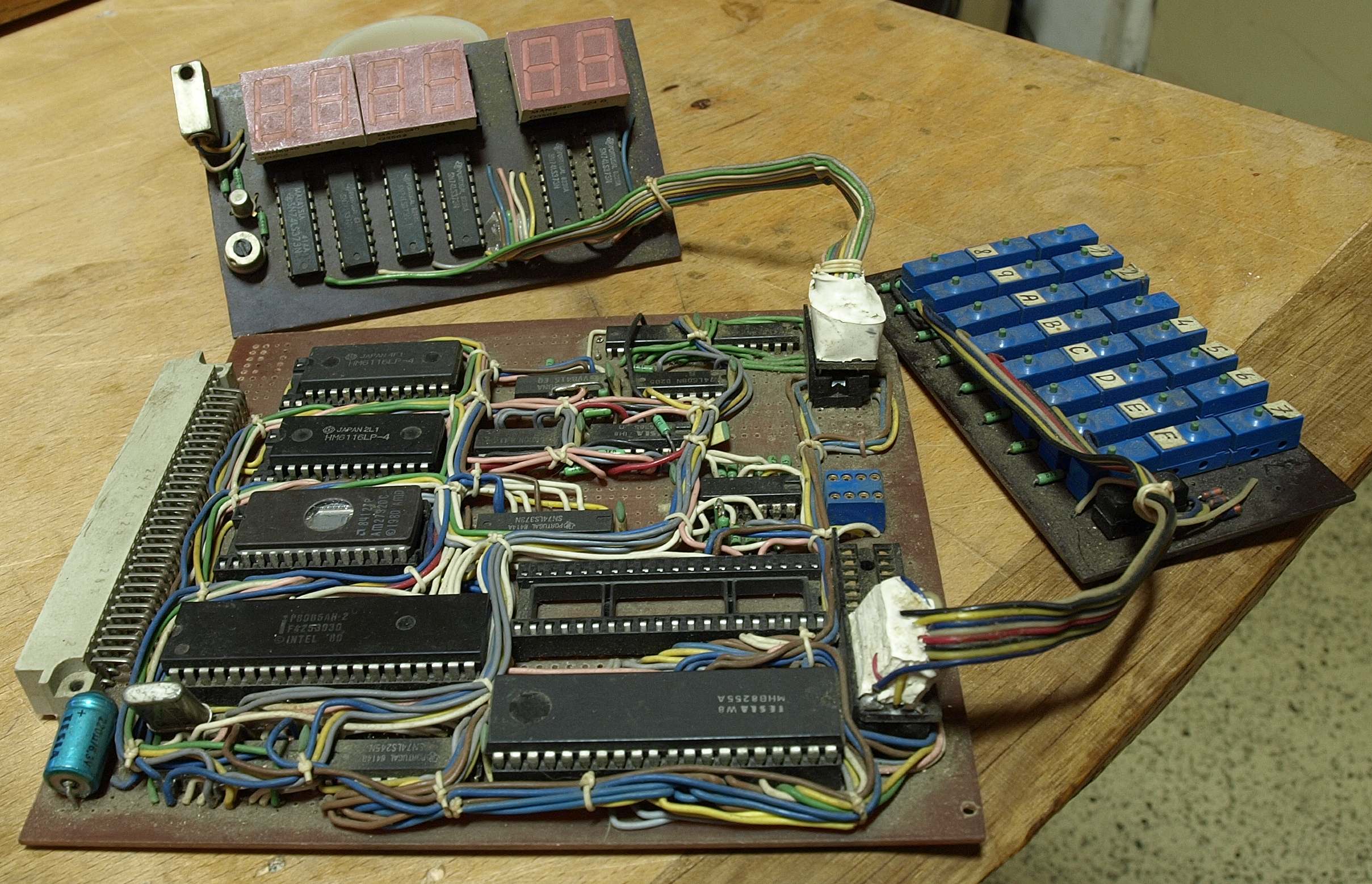

Já to tenkrát koupil v bazaru, byla to řídící jednotka NC, deklarovaná jako vadná. Jak vidno, už tenkrát se neopravovalo, ale raději vyrobilo nové :D
To co jsi měl ty, to je nádhera, já to tenkrát stavěl na malej univerzální eurodesce a je to všechno tahaný drátama (jak to najdu, pošlu fotku, ne že se budeš chechtat).
Měla to být řídící jednotka chytrého domu, ale než jsem to celé dostavěl, přišly jednoprocáky a tohle zapadlo do šuplete, kde to leží dodnes (teda ne v šupleti, ale někde v krabici...). jdu to najít, to se budeš válet pod stolem....
zleva nahoru:
proc, epromka s vlastním firmware, dvě CMOS RAM,
vpravo dole 8255, nad tím patice pro druhou 8255, mezi tím další šváby a změť drátů
ten konektor vlevo byl určen na napíchnutí sběrnice pro rozšiřující desky. nahoře je multiplexovaný, proudově řízený display (HEX adresa a data, ) a vpravo HEX klávesnice.spodní řada tlačítek je navěšena na všechna přerušení, co 85 umožňovala a to černý, co moc vidět není je NMI. byla plánována jako uživatelské vstupy se skoky do monitoru, co jsem napsal do EPROM.
Tak, a teď se hlavně nezalkni smíchy, nechtěl bych tě mít na svědomí :D
