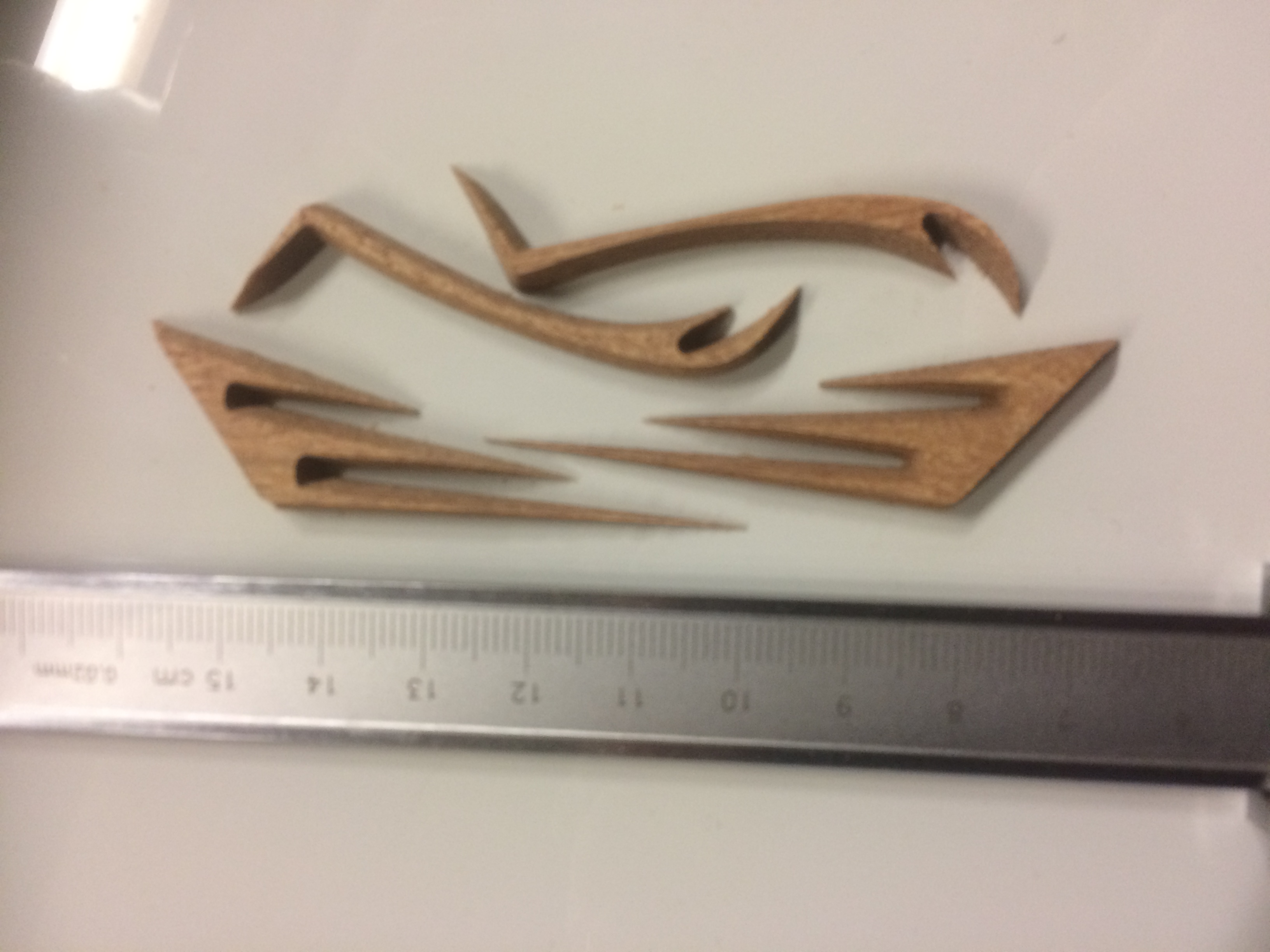

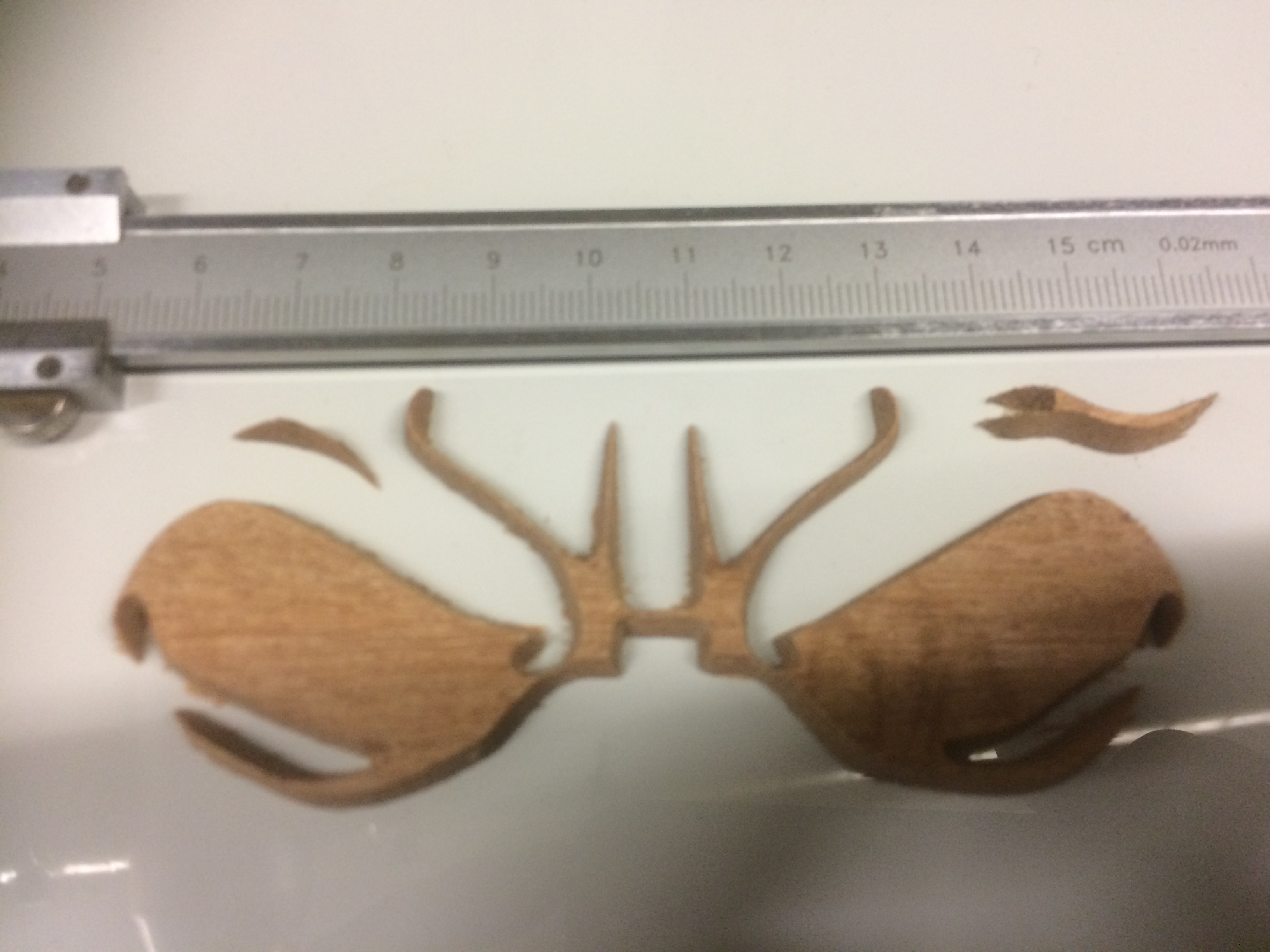

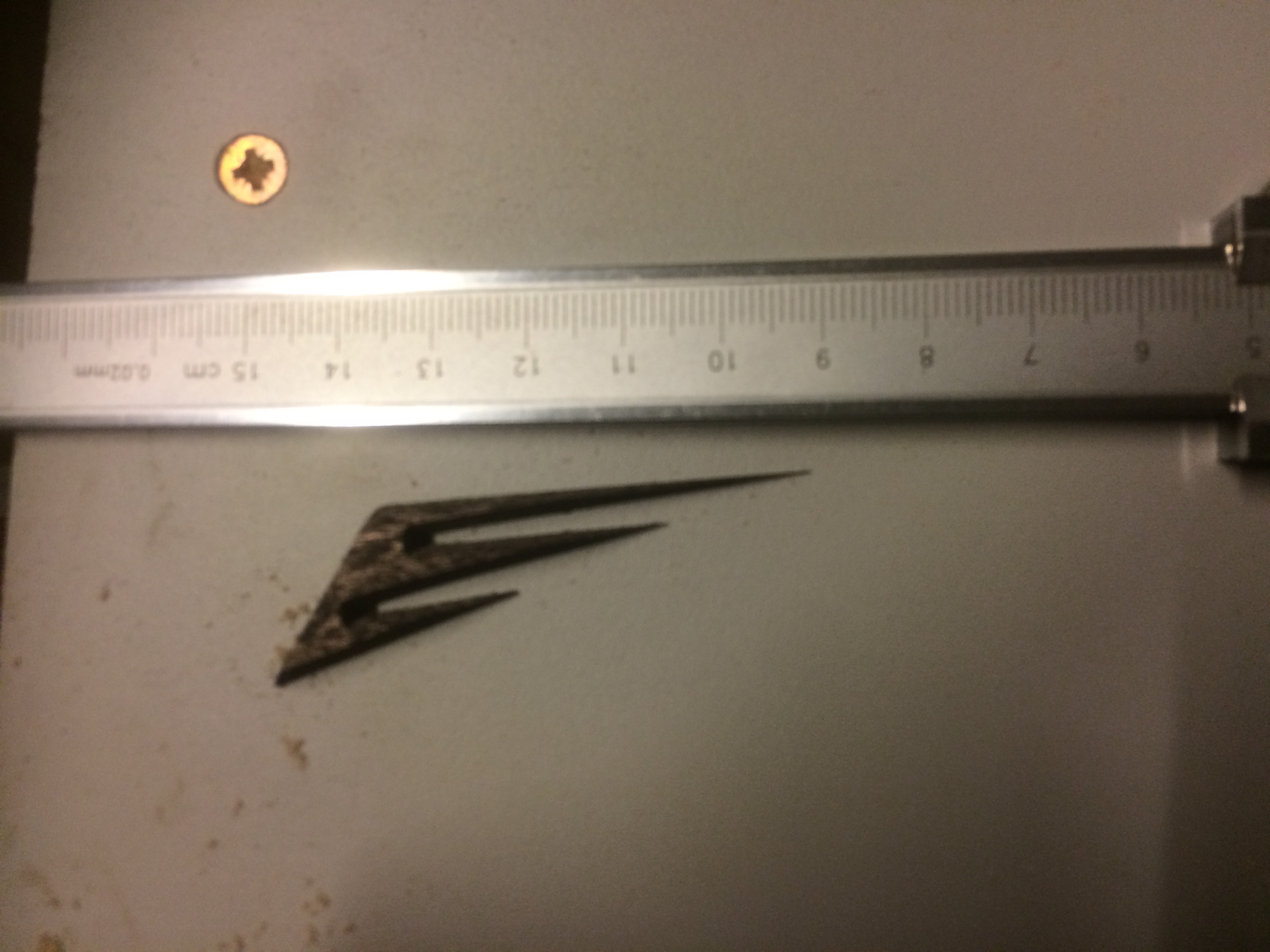

Tak jsem se o víkendu zas trochu nudil a pustil se do systematického ničení fréz...
A po devíti zlomených frézách jsem konečně našel způsob jak poměrně bezpečně - pro frézu i pro dřevo - opakovaně vyřezat ze dřeva kousky tenčí než 1mm... A to nezávisle na tom jak jdou leta, či jestli je dřevo měkké či tvrdé :)
Ještě před týdnem bych jednoznačně prohlásil, že tohle chtít vyřezat je naprostý nesmysl už z principu dřeva. Vůbec nevim proč jsem se o to stejně pokusil :lol:
Sorry za trochu rozmazané fotky, mobil mi tak drobný věci už nebere :)

A podelíš sa o detaily zo svojej skúsenosti?
