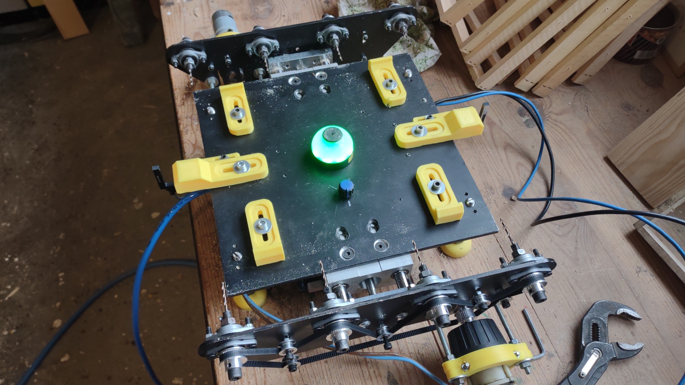

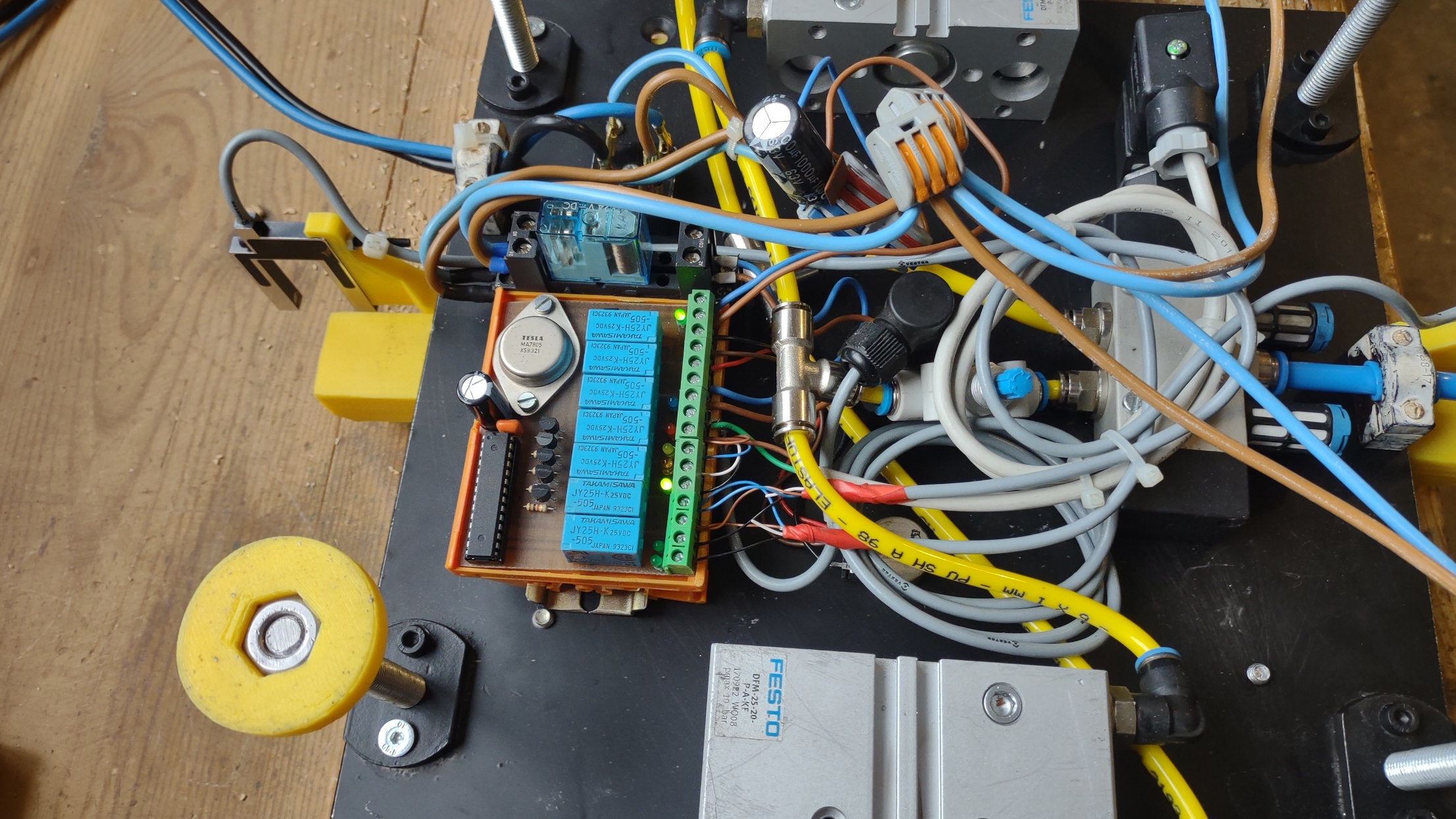

Tak jsem dnes dokoncil vyvrtavac ramecku pro tatu vcelare. Je to verze jedna, protoze mi nestihli prijit motory z ciny a tata uz potreboval pracovat, tak tam jsou provizorne nabastleny motory z aku ktery tam nezvhledne trci. Nove motory budou jakoze zevnitr a pak udelam jeste krytovani. Kazdopadne to funguje paradne a bude na tom pracovat mama :) Cele to ridi atmega8, vsech 8 der to vyvra za par vterin...
A jeste video:
https://www.youtube.com/watch?v=Y0w7F0FazYY

Ještě poznámka: takhle od pohledu nemáš u tranzistorů, co spínají ta relátka, freewheeling diody.
Takže se dá čekat, že ty tranzistory brzo chcípnou. Pokud tedy ty diody nemáš někde zespodu.
Asi bych si koupil nebo z něčeho vybrakoval diody a naletoval je tam zespodu, přímo na nohy těch relátek.
Diody tam samozrejme jsou, je to napul tht a napul smd, davam je rovnou mezi nohy relatek...

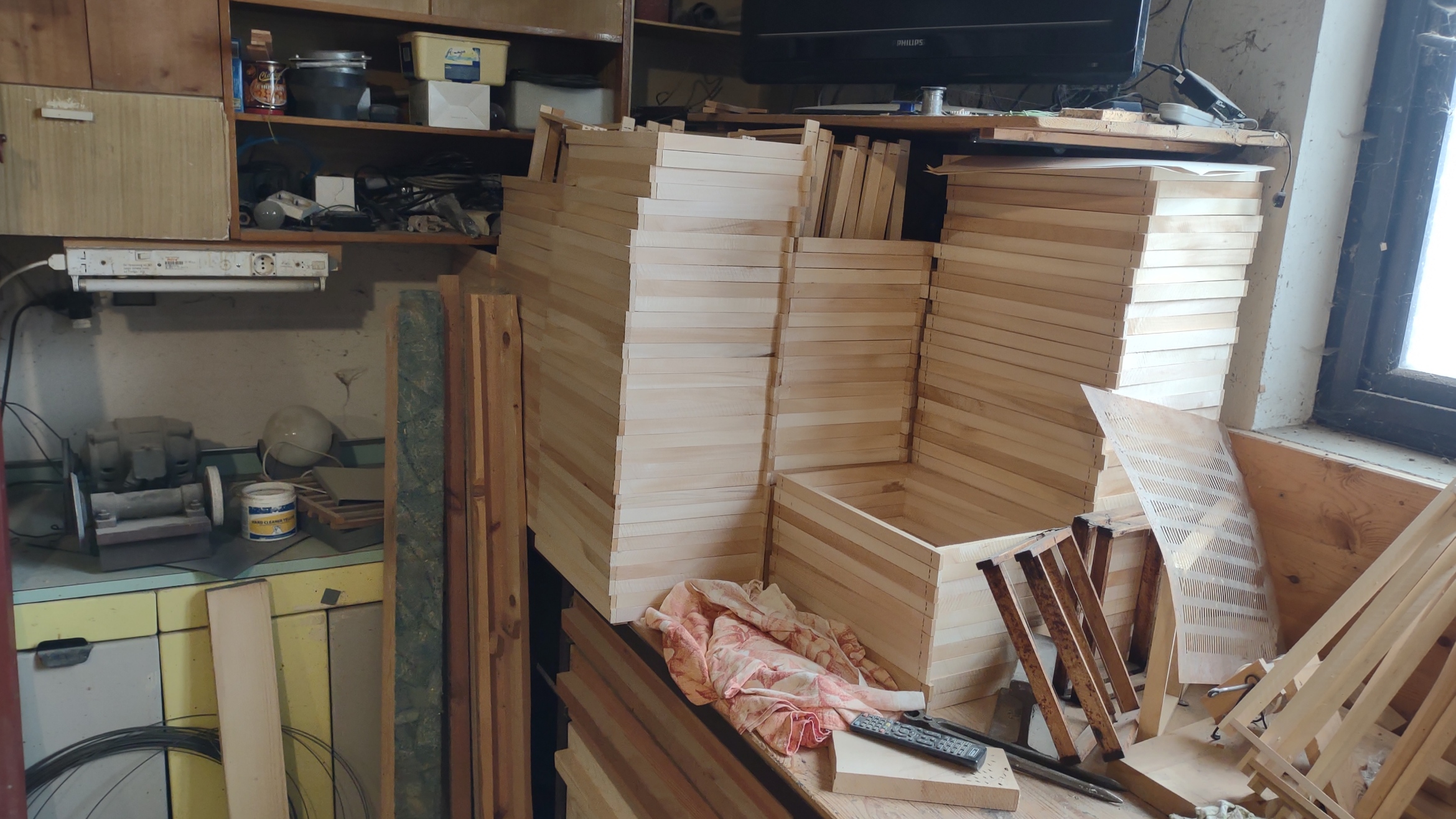

Tukanekb8 píše: ↑27. 3. 2021, 6:02 Jinak vcelstev ma tata pres 40, ramecku je spotreba velka :) Jeste potrebuji vymyslet neco co by tudy provleklo dratek...
Co ty včely s těmi rámečky dělají, že je jich taková spotřeba?

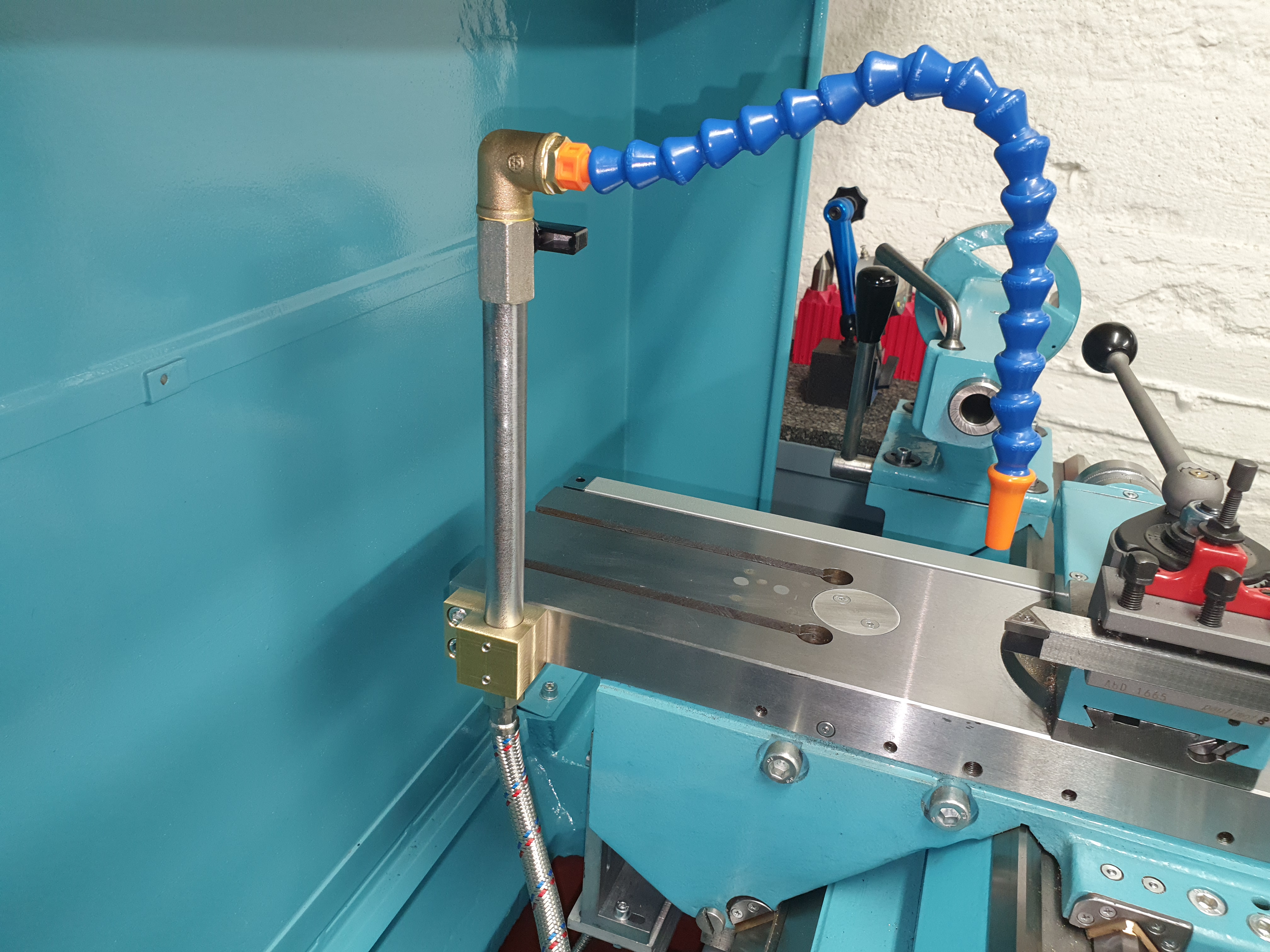

Ahoj tak já dneska konečně dodělal chlazení na SMko, původní nenesené sice bylo ok, jen trubka překážela suportu při točení vnitřních děr. No jo chybama se člověk učí :D
Jo mám tam zase hajzltrubičku, na zkoušky ok, už mám objednány festo i na frézku :mrgreen:
Nic nevydrzi vecne, nektere se rozlamaji treba pri vytaceni, nebo uz jsou tak obalene "dilem" ze uz nejdou pouzit... Kdyz je ve vcelstvu nejaka nemoc tak se musi i spalit, ja se v tom tak nevyznam, ja pak jen konzumuji medovinu :)
