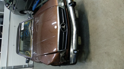

Mám zákazníka který požaduje na pohledových dílech aby nebyl použit vůbec tmel....musi se rovnat do uplné roviny...může se použít chemický cín....a maximálně stříkací kit s plničem a nasleduje měření laku...a vím moc dobře proč to požaduje....jsou to vesměs mercedesy SL z roku 70 až 80 a pokud bude na kapotě tmel...za rok seschne a bude lavor....ono stačí použít hrubší excentr a nezjemnit ho pod plničem a po roce je krásně na laku vidět broušení
