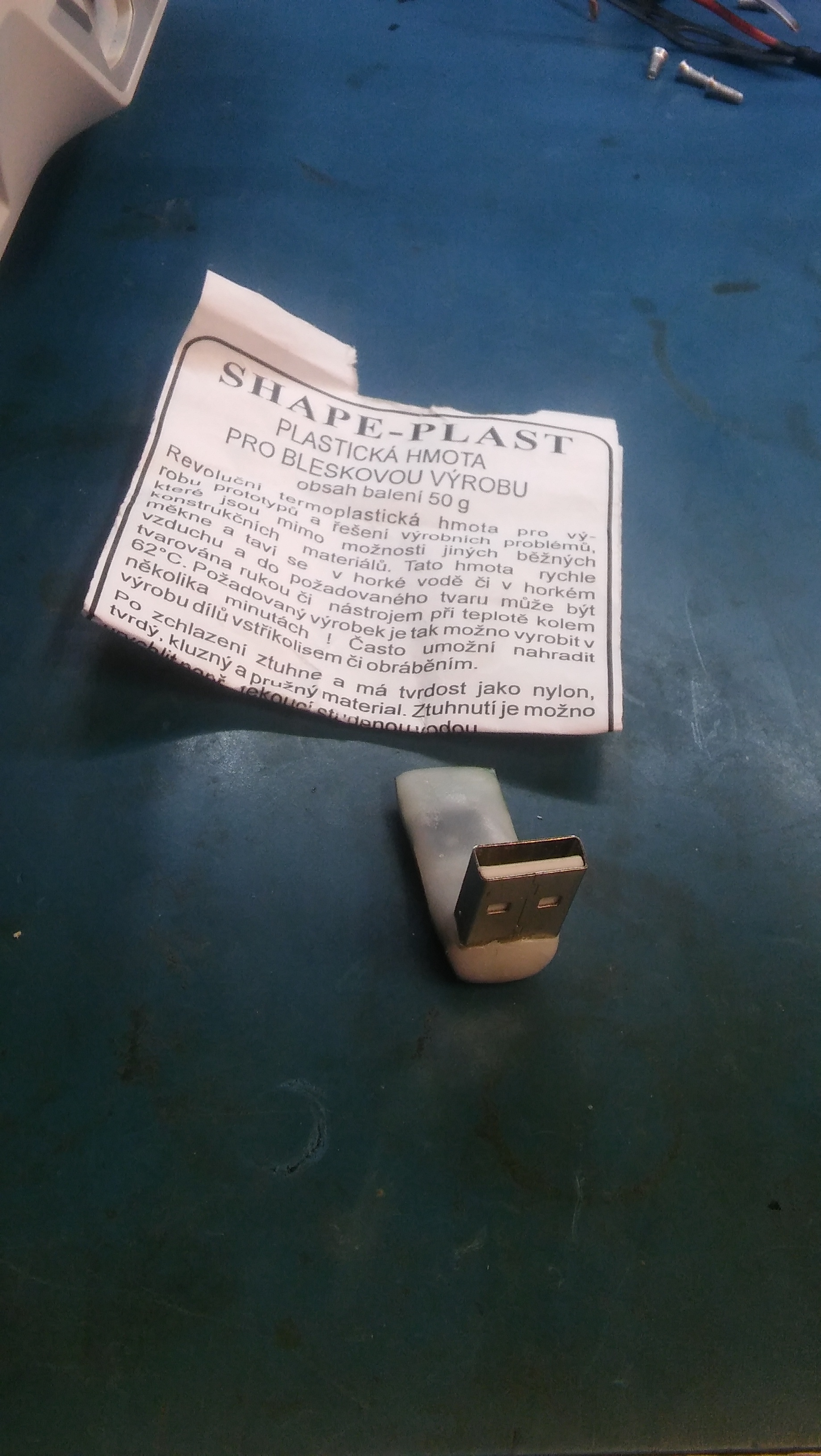

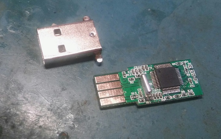

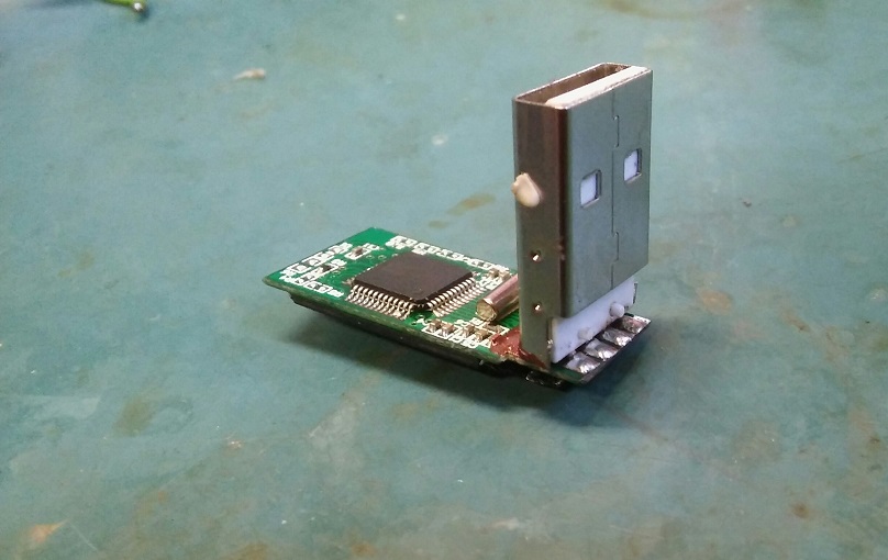

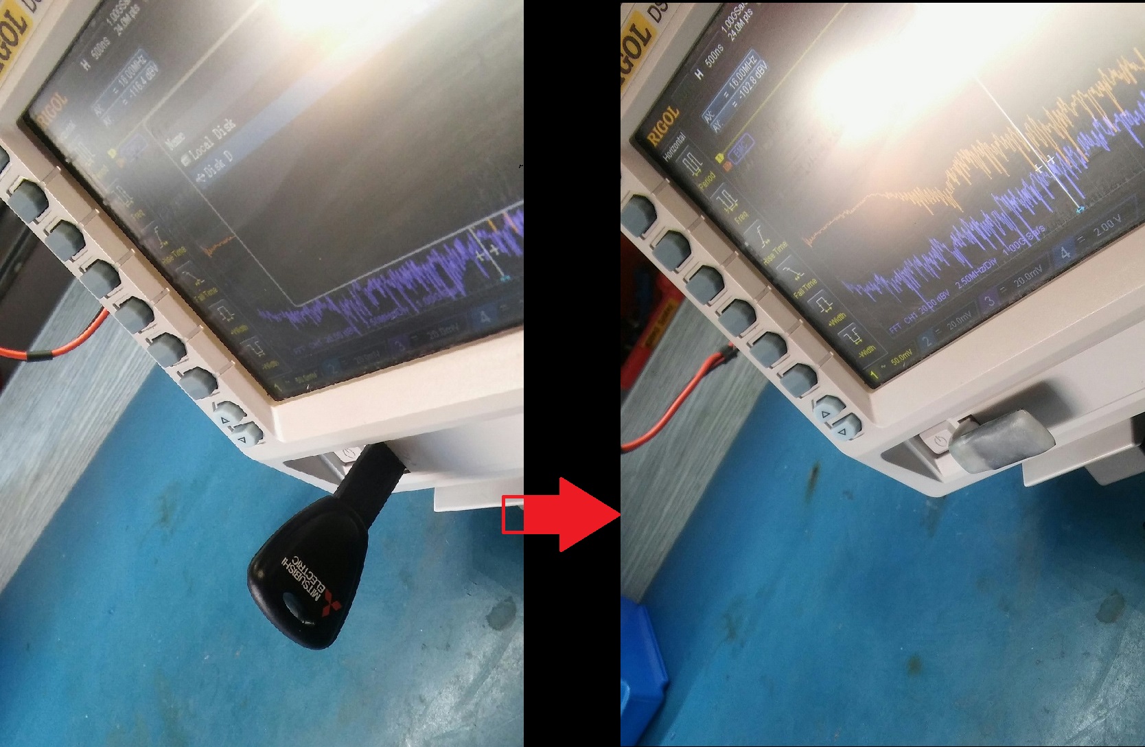

Borci, dnes jsem provedl zcela zasadni upgrade oscilloskopu! Ubastlil jsem si pravouhlou flashku!
Tahle cerna Mitsubishi flashka je jediny typ ktery mi v Rigolu funguje fakt rychle a ja ji dnes malem ulomil...ostatne jako uz nekolikrat. Tak jsem milou Mitsubishi kuchnul a udelal z ni pravouhlou jen Mitsu.
Ted uz ji snad neulomim a konecne jsem na neco pouzil ten SHAPE-PLAST.
Kdyby nekdo potreboval ubastlit treba pravouhlou mys, nebo tak neco, dejte vedet. Ted uz jsem expert.

Jsem prekvapenej jak pevna a oteruvzdorna ta hmota po zatvrdnuti je. Je to k nerozeznani od nylonu, nebo spis PA66. A i v teple to muze na chvilku byt, tak 5minut trva nez to zacne meknout i pro taovyhle maly kousek. Mel jsem ty granule doma snad 5let, nebo i vic a nevedel jsem co to umi...

t256> no to je jasne ze jsou i mensi, sam jich par mam. Ale ty jsou vsechny novejsi, kapacitnesi (padlo ma jen 4GB) a v tom Rigolu pomale. Ve filesystemu ani velikosti sektoru to neni. To co uklada padlo 3s , to s novou 32GB miniaturni flashkou trva 10s a to je vazne otrava, kdyz tipes desitky obrazovek pro analyzu nebo do reportu. Ten scope je zkratka vybiravej, jinak bych se s tim prece ne*ral.

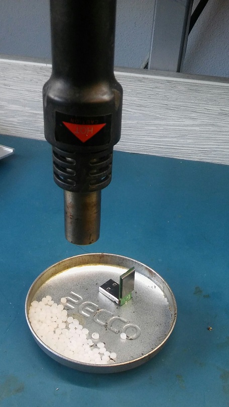

Mne zprvu prekvapilo, ze jsem musel nastavit vzduch na neakych 200degC a i tak to celkem dlouho trvalo nez se granule rozpustily. Mel jsem strach dat jeste vetsi teplotu, abych to "nespalil". Ona mozna ta voda bude z tohodle pohledu lepsi.

A podle mych ridkych zkusenosti je lepsi horka voda, nez horkovzduska - a ve vyrazenem fritaku stacilo myslim neco malo pres 70 stupnu a dal se zpracovavat.
