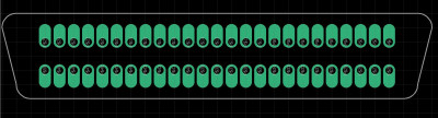

Věděl bys Tomíku jak se dá vytvořit pomocná mřížka pro footprint?
Rozměry vývodů nejsou zrovna v rozumném defaultním rastru, ani setiny palce

To bych vědělZdenek Valter píše: ↑6. 2. 2021, 9:47 Věděl bys Tomíku jak se dá vytvořit pomocná mřížka pro footprint?
Rozměry vývodů nejsou zrovna v rozumném defaultním rastru, ani setiny palce![]()
t256
- Příspěvky: 3029
- Registrován: 19. 1. 2012, 4:49
Roztece padu se daji nastavit automaticky pomoci prikazu pattern. Kliknes na pad, das pattern, napises kolik padu a s jakymi roztecemi chces mit, das ok a je hotovo. Mrizku pak resit vubec nemusis.

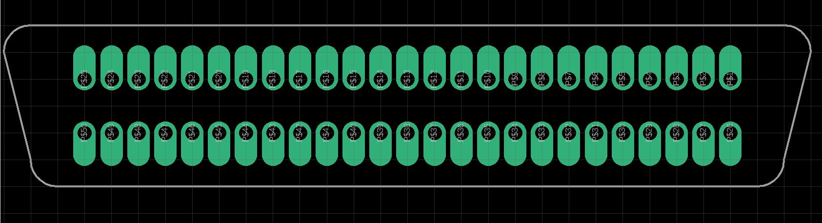

- Příspěvky: 10287
Pěkně jsi ho namaloval.
Malinkatý hint: když maluješ figuru podle datasheetu, tak je dobré (podle mě) změřit průměr pinů na fyzickém konektoru. Nebo to aspoň odečíst z nějakého výkresu.
Ale nebrat bezhlavě doporučení výrobce na velikost děr u TH součástek.
Často výrobce udělá nohu 0.6x0.6mm, ale v dokumentaci napíše "doporučený průměr vrtání 1.2mm".
Ano, do velkých děr se nohy pak strkají snadno. Jenže součástky pak mají vůli, a po zapájení jsou pak buď různě našikmo, nebo je to pak hodně pracné to průběžně srovnávat (když to chce mít člověk pěkné a osazuje to ručně).
Mám třeba z Číny nějaké moduly s LED 7-segmentovkami. Docela by se mi hodily napojit je na odměřování. Ale tady taky výrobce použil velké díry na tenké nohy, a ty jednotlivé části displeje jsem proti sobě různě poskákané. Asi jsem moc velká cíťa, ale je to tak hnusné, že jsem je raději nepoužil. Možná je někdy přeletuju a srovnám, ale je to děsná práce.
Jinak na to změření průměru jsem si nadělal úzké proužky tišťáku s odstupňovanými dírami po 0.05mm (pro 0.3-0.8mm) a po 0.1mm pro větší průměry.
Někdy se totiž šuplerou na konektorech měří dost blbě, tak je snažší to zkusit.

A pro ty, co chtějí zadávat výrobu DPS nějakému výrobci. U děr je při výrobě nutné specifikovat, jestli jsou v návrhu konečné průměry děr nebo jde o průměry vrtáků.
Jde o to, že u prokovených děr se po vrtání zmenší průměr cca o 0,1 mm.
U normálních součástek to problém dělat nebude, ale třeba u press-in konektorů to může být průšvih.
Pokud se výrobci zadá, že se jedná o výsledné díry, tak si automaticky provede kompenzaci vrtáků.
