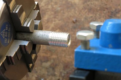

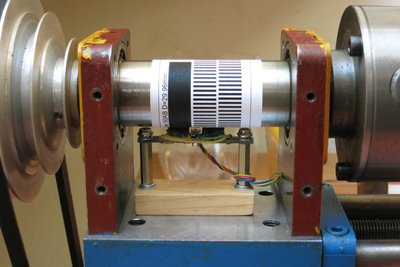

Nazdárek, tak ty slíbený "první" špony (první, za který se nestydim :)). Ještě jsem před tím spíchl enkodérek, když už si tu hraju na CNC soustruh :) Nechtělo se mi to celý rozebírat, tak jsem vymyslel toto:
Video: http://www.youtube.com/watch?v=7duqP-d68bU" onclick="window.open(this.href);return false;
T.
Příspěvky: 7207
Příspěvek 7. 3. 2014, 4:28
tyjo paráda , vypadá to že ten enkoder chodí velic dobře , předpokládám že to řídíš LINUXEM ?
ten material je dural ??
expertdb
Příspěvky: 608
Příspěvek 7. 3. 2014, 4:37
Krása, nádhera,....
Rotwerk 300
Sieg SX2L homemade cnc
Příspěvky: 7640
Příspěvek 7. 3. 2014, 4:38
paráda
drobná technická:
začínej řezat o pár závitů před začátkem materiálu v luftě
takhle bys taky mohl zjistit, že ten první závit má o kus jiný stoupání (rampa)
Příspěvky: 9651
Příspěvek 7. 3. 2014, 5:12
Všem děkuju za slova chvály!

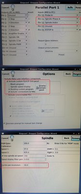

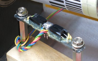

packa píše:tyjo paráda , vypadá to že ten enkoder chodí velic dobře , předpokládám že to řídíš LINUXEM ?
Jj, LinuxCNC (a jeho implementace G76), Index a Phase A signály. Phase B jsem zavrhl (směr budu případně řešit přes CW/CCW signál měniče).. 50PPR, snímače by asi zvládly víc, ale rozlišení 1200DPI laserovky už je tady docela znát (při 100PPR už byly ty čárky viditelně nepřesný)..
packa píše:ten material je dural ??
jj, asi taková ta laciná záclonová trubička, našel jsem to u popelnic :)
expertdb píše:Krása, nádhera,....
Děkuji, děkuji.. :)
testone píše:drobná technická:
Hmm, asi máš pravdu, měl jsem za to, že tim, že použiju G76, si vše ohlídá řídící systém, ale teď když na to koukám, tak vidim, že by neměl kde/jak.. resp. je tam ještě pár parametrů, možná tam je i nějakej předkus nastavitelnej, ale to jen fantazíruju..

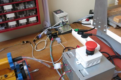

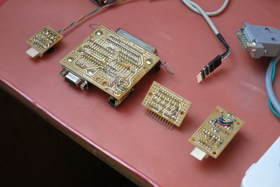

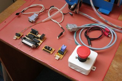

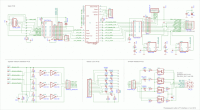

Poslední dobou jsem trochu utlumenej, ale v neděli jsem aspoň konečně vytvořil pořádnej samonosnej ESTOP čudl (společnej pro obě moje "mašiny") a udělal pár fotek a souhrnné schémátko stávající elektroniky:
Phase B na spindlu nemám, to je případně do budoucna. Stejně tak zatim limiťáky, Probe.. PWM => analog převod je primitivní, ale po doladění slouží ke spokojenosti, rozuměj si dobře :) Měnič má na vstupu i nějakej dost velkej kondík, jinak by to 1u bylo asi málo..
T.
