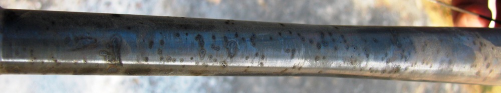

Zásadní otázkou je, od koho ten materiál skutečně je - jestli je opravdu od toho U.petrkuna píše: ↑18. 5. 2019, 7:42 Teď je to o snaze se vším vyjebat. Jak s materiálama, tak s potravinama a i ve stavebnictví. Loni jsme betonovali schody , cement 325 míchání 1:3, a vůbec to nedrží, při zametání to mizí pod smetákem. Vedle je komunistycký beton, na mrazu a dešti 50 let a drží jako skála. Kamarád dělal podlahy, stejný cement a říkal jak mu to drží. Teď už říká, že se mu to taky sype. Tak musíme začít kupovat cement 400. Nejdřív udělat vzorky a vyzkoušet tvrdost a pak začít betonovat, jako když kupuji materiál na výrobu.
Cena za materiál nehraje žádnou roli, akorát z Vás dostanou víc peněz. Teď dáváme žalobu k soudu na náhradu reklamačního řízení, už to je cca za 80.000.-Kč. Je to za ten švédský materiál IMPAX
U těch švédů se kvalita zlomila, když tu firmu koupili rakušáci, nebudu je jmenovat, ale všichni ji znají.
A v evropě se kvalita materiálů zlomila, když Amerika zvedla cla na dovoz materiálů o 25%. Tak ten čurbes z číny jde všechen do evropy. Celá evropa je promořená materiálem z číny. Třeba ve zprávách v TV jsem viděl jak v USA postavili lávku pro pěší přez dálnici, druhý den spadla a bylo tam 8 mrtvých. Že by to špatně spočítali, tak to je blbost. Tady bude taky hodně mrtvých ....
Protože pokud toho nebyl kupovaný dostatečný objem, tak U ani Voest to napřímo neprodá - takže tam byl jistě nějaký lokální obchodník, a pak je to jasná loterie.
Samozřejmě pokud to bylo nakupované napřímo od Udd a něbo alespoň od Voe, tak by to byla jiná.
Další otázkou je, co na to říká rozbor té bodové koroze - prostě co tam rezne, proč a jak.
Tím ani nic nenaznačuji - by se muselo o tom, z čeho to je a jak se to vyrábělo vědět podstatně, ale podstatně víc.
Btw - pokud se dívám na ten Impax Supreme, tak tam nějaká korozní odolnost zaručovaná není - a nebo se pletu?

Materiál Impax je označený byrevnými nápisy , tak jej nelze zaměnit, mají tam i čísla taveb.
V materiálových listech mají napsané :
IMPAX Supreme odpovídá vysokým požadavkům na kvalitu. Vyznačuje se nízkým obsahem síry.
Dále se IMPAX Supreme vyznačuje následujícími vlastnostmi:
• dobrá leštitelnost a leptatelnost fotocitlivým materiálem
• vysoká houževnatost
• vysoká mikročistota a homogenita
• rovnoměrná tvrdost
• možnost povrchového kalení.
Vzorky materiálu jsem odnesl do laboratoře, tady jsou výsledky: Někde to třeba nevadí, ale u těch zbraní to vadí a hodně. Některé zbraně jsou zdobené a vykládané zlatem a jsou hodně drahé.
