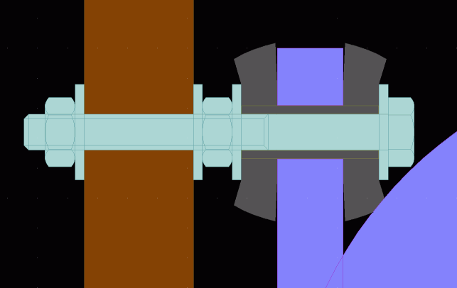

Jasný, díky moc! Napadlo mě ještě toto:Mirek-Gravos píše:Chybí Ti tam distanční trubka skrz ty gumy. Takhle s trubkou se to nejčastěji použije, pokud tam upínací šrouby už jsou,
jen se převrtá díra a vyvložkuje se to jako průchodka gumou.
Nemusel bych vytvářet a dolaďovat distanční trubku (soustruh bude v době montáže nefunkční, dolaďovat tlak by bylo matkou snažší a vratné), ani zvětšovat otvory v patkách motoru (příp. ne tolik). S vyvložkováním díry jsem počítal i předtím (šedivý je guma).
Musel bych tedy ještě promyslet, jestli je to takto vinstalovatelné

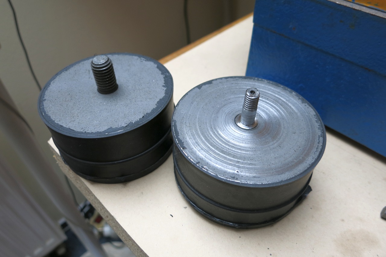

Ahoj, dnes se mi možná podaří zakoupit ty retro Škoda silentbloky a mám další nablblý dotaz: v packách motoru je na šroub oválný otvor 11x6.5, já ho budu potřebovat opravit pro M10 šroub:
Jak na to, abych se zas tak moc nenadřel (s pilníkem)? Jen tak vrtat to asi nemůžu, možná přes nějakou šablonu, která by vedla vrták? Výška pacek je 11mm.
EDIT: nebo nějaká redukce M10 na M6?? M6 šrouby by evidentně měly stačit, ale v silentbloku budou M10ky..

vezmi svého mazlíka upni do něj M10ku šroub a na jedné straně to stoč a udělej M6 závit .. M10ku zašroubuj do silentbloku protáhni motorem a dej M6ku matici..

případně pokud budeš v té prodejně na škodovácký díly tak existujou motorový štefty z M10 na M8 stojí asi 5kč (pokud budou mít).. to bys nemusel tak moc pilovat

Tak jsem zpět, silentbloky byly, sice ne za 40 (70Kč pane, já beru jen poctivý český), ale to už vem čert. Nicméně s tim soustruženim to asi neklapne. M10 díra je jen z jedný strany, z druhý kouká M10 šroub a to docela krátkej, ca 16mm. Čili šroub přijde do motoru a asi nezbude, než zvětšit díry v packách - stolem by to neprošlo (deska má 18mm) a dělat další mezidíl už se mi moc nechce.. no, ještě to promyslim..

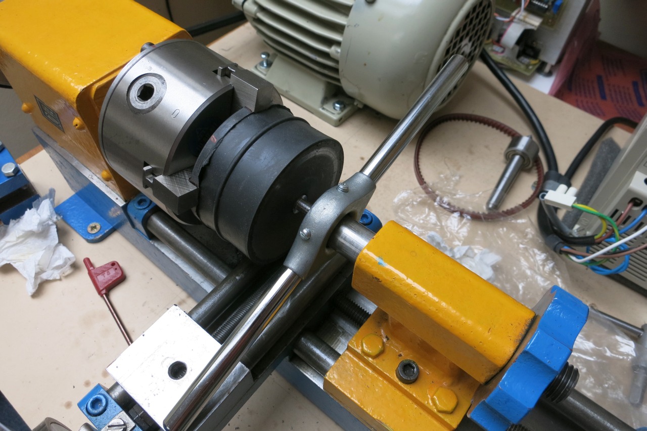

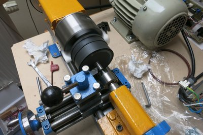

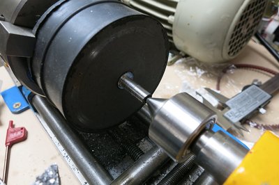

Nakonec mě napadlo toto bláznovstvo:
O psích kulkách nemůže být řeč, ale na funkční závit by to mělo stačit
T.
T.

skvělej nápad
z povrchu si nic nedělej, v dané situaci - upnutí, materiál, stroj by o moc líp neudělal nikdo, to prostě nejde

Díky! Hotovo. Šlo to pěkně, muselo se po malejch úběrech, taky se mi osvědčilo sjíždět ten původní závit odleva, to ho to (asi celkem logicky) krouhalo mnohem klidněji. Teď se du pokusit udělat ne úplně hnusnou díru do stolu..
