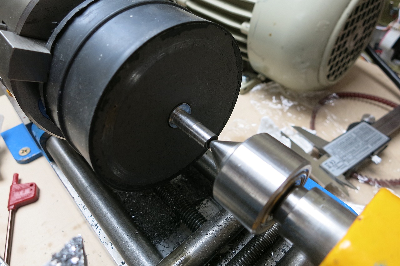

Ahoj, dnes se mi možná podaří zakoupit ty retro Škoda silentbloky a mám další nablblý dotaz: v packách motoru je na šroub oválný otvor 11x6.5, já ho budu potřebovat opravit pro M10 šroub:
Jak na to, abych se zas tak moc nenadřel (s pilníkem)? Jen tak vrtat to asi nemůžu, možná přes nějakou šablonu, která by vedla vrták? Výška pacek je 11mm.
EDIT: nebo nějaká redukce M10 na M6?? M6 šrouby by evidentně měly stačit, ale v silentbloku budou M10ky..
Díky, T.
Příspěvky: 8990
20. 9. 2013, 10:37
vezmi svého mazlíka upni do něj M10ku šroub a na jedné straně to stoč a udělej M6 závit .. M10ku zašroubuj do silentbloku protáhni motorem a dej M6ku matici..

Tak jsem zpět, silentbloky byly, sice ne za 40 (70Kč pane, já beru jen poctivý český), ale to už vem čert. Nicméně s tim soustruženim to asi neklapne. M10 díra je jen z jedný strany, z druhý kouká M10 šroub a to docela krátkej, ca 16mm. Čili šroub přijde do motoru a asi nezbude, než zvětšit díry v packách - stolem by to neprošlo (deska má 18mm) a dělat další mezidíl už se mi moc nechce.. no, ještě to promyslim..
Možná by to do tý desky šlo, dát z druhý strany ty zakusovací metrický matky, ale to by asi nebylo vhodný..
Příspěvky: 7611
20. 9. 2013, 3:39
dal bych tam klidně ty zakusovací matky, není důvod je nepoužít, drží to fest
z druhý strany si udělej to cvičení M10/M6

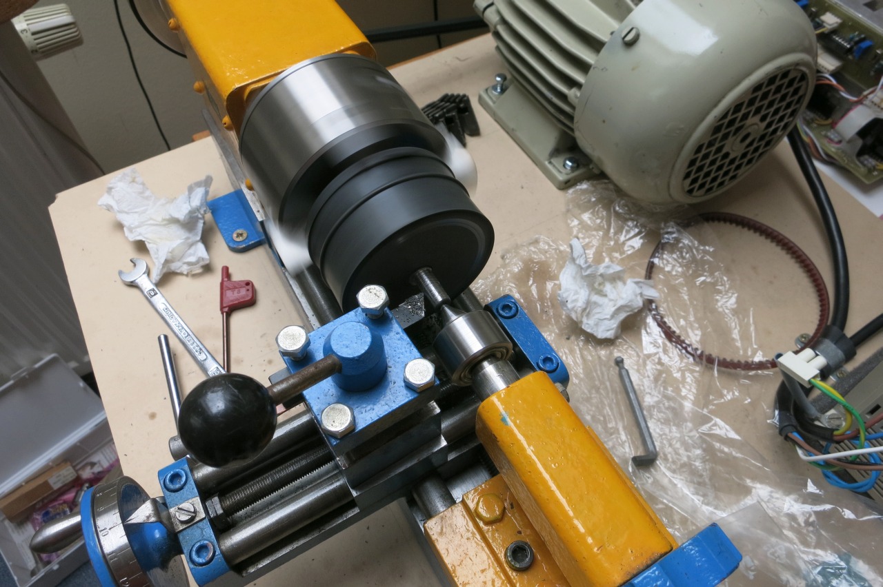

Nakonec mě napadlo toto bláznovstvo:
O psích kulkách nemůže být řeč, ale na funkční závit by to mělo stačit :)
T.
Příspěvky: 7611
21. 9. 2013, 1:28
skvělej nápad
z povrchu si nic nedělej, v dané situaci - upnutí, materiál, stroj by o moc líp neudělal nikdo, to prostě nejde
Příspěvky: 9629
21. 9. 2013, 4:19
Díky! Hotovo. Šlo to pěkně, muselo se po malejch úběrech, taky se mi osvědčilo sjíždět ten původní závit odleva, to ho to (asi celkem logicky) krouhalo mnohem klidněji. Teď se du pokusit udělat ne úplně hnusnou díru do stolu.. :)

po pravdě - ze začátku jsem nevěřil, že mašinka se suporty na těch tyčkách by vůbec mohla vzít nějakou šponu.......
